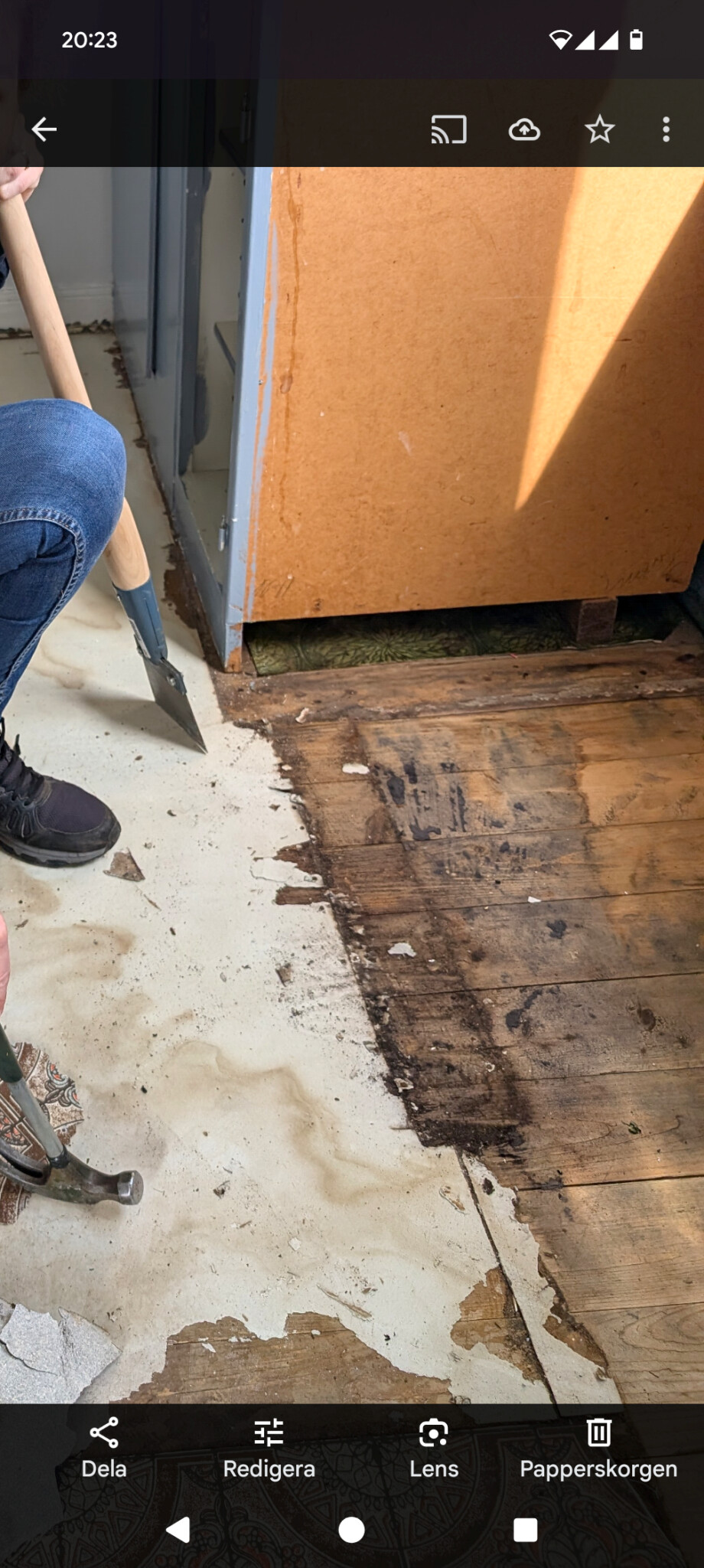

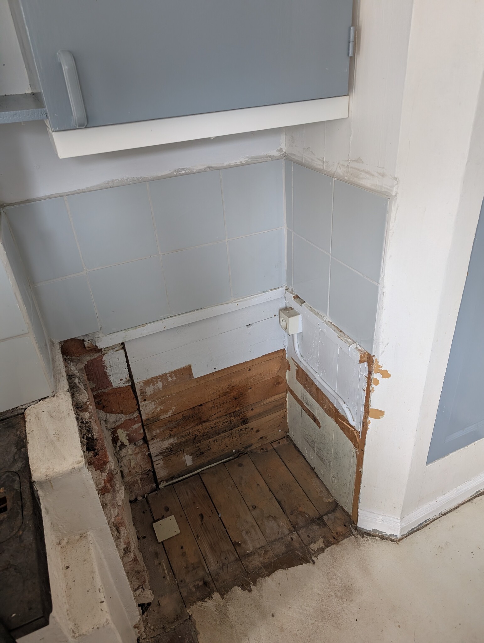

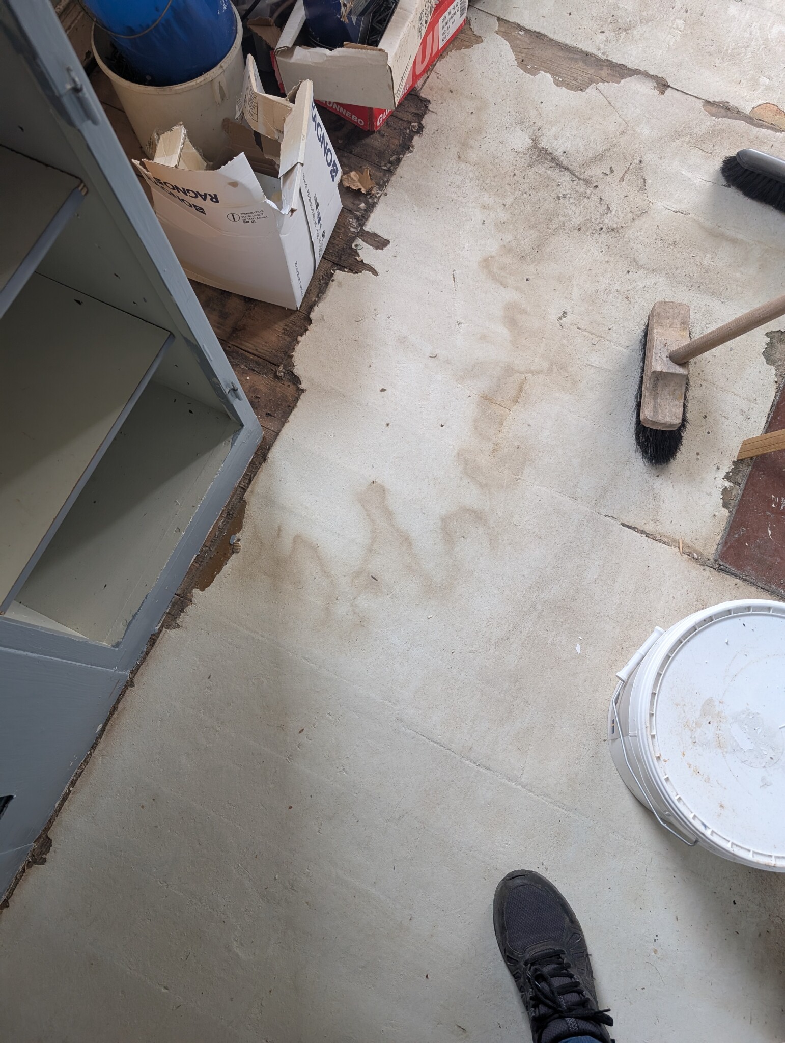

Golvet i lilla stugan är av träplank och jag tror att någon bräda behöver bytas ut samt att vi samtidigt ser över om det behövs stadgar upp med nytt bjälklag på något ställe. Det har haft en plastmatta limmad på. Jag har lyckats få bort en hel del men inte det grova limmet och mellan skicket på plastmattan ... Min fråga är,
1.rekommenderar ni att jag byter hela golvet iom att jag inte ser om träet är murket
2. attvi arbetar underifrån, ståhöjd i källare men tunna skivor samt fogskummat... Och då uppifrån lägga nytt typ klickgolv?.
3. Går det att få bort detta hemska lim?

Ni märker väl om träet är murket, ser det både OK ut ovanifrån och ni inte ser några indikationer på fukt underifrån är det väl ok.
Ni behöver då inte byta det utan kan slipa upp det till ett fint, om än rustikt, plankgolv.
Limmet, prova med varmluftspistol (eller hårfön) och skrapa bort det. Var försiktig så inte varmluftspistolen bränner träet.
