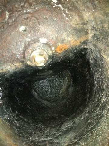

Det är stopp i vår gjutjärnsbrunn och när sambon skulle rensa så känns det som brunnen är sprucken. Vi får inte upp skruven till renshålet.

Om det står vatten i brunnen är den nog inte sprucken, däremot kan det va en del rostflagor som satt igen vattenlåset. Töm och gräv ur och hacka försiktigt bort flagor.

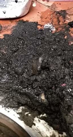

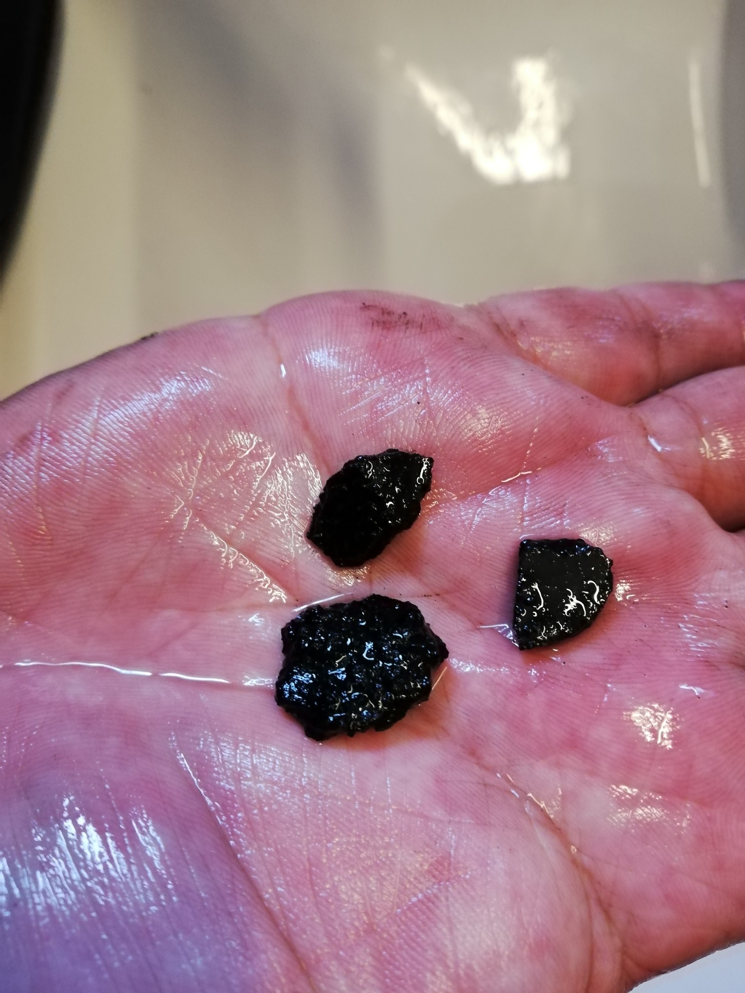

Han säger att det är som sand i, att den såg el kändes sprucken. Det var svart gegga och han fick även bitar av nåt hårt.

Ja så brukar det bli, tror inte den är sprucken om vattnet står kvar. Man måste rensa dom med jämna mellanrum.
