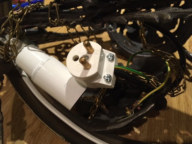

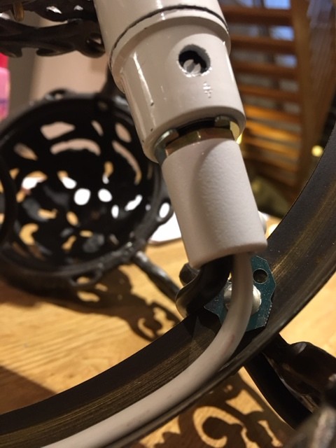

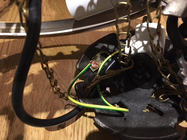

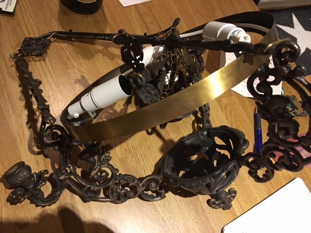

vi har precis byggt oss ett växthus/orangeri där vi dragit in el häromveckan (av elektriker såklart). Eftersom det är en fuktig miljö satte vi in IP44 klassade uttag. Nu till mitt problem:
Jag har en underbar lampa i gjutjärn (se bilderna) som inte passar någon annanstans, men som kommer passa perfekt i växthuset. Men, den har en lampkontakt såklart och uttagen kräver vanlig stickpropp. Lampan är jordad. Hur gör jag?
Jag funderar på om man helt enkelt kan byta den svarta sladden som lampkontakten sitter i mot en IP44 klassad anslutning med stickpropp. Eller kan jag bara byta lampkontakten mot en stickpropp (IP44). Eller är jag helt snett på det och borde tänka om?

I princip är det väl bara att byta kontakten till en vanlig jordad kontakt.
Sedan är det ju det där med fukt, det du visar på bilden är nog inte så fukttåligt, men vad är det för nivåer av fukt vi pratar om? Tänker du spola vatten på lampan?

Det är en fin lampa, men tveksamt om jag vill ha den i ett fuktigt växthus. En relativt enkel lösning är att använda 12 V lampor och en transformator.

Kedjor kan väl knappast räknas som god jordningsystem? Skall ringen skyddsjordas krävs det en skyddsledare mellan kontakten och ringen.Mikael_L skrev:

Det kan vara så att lamphållarna håller klass 2 isolering. Men då kan man fråga sig varför man brytt sig om att jorda någon del överhuvudtaget.

Känns helt klart som det blir till att göra om den till en 12V istället. Det borde egentligen bara kräva 12V lampor + en transformator som klarar lampornas effekt?
Var lite inne på att skita i lamporna rakt av och istället klistra på en led-list på insidan av ringen på lampan. Osäker dock på om det bara blir lite mysbelysning eller om det faktiskt lyser upp något.

Du råkar inte ha något förslag på lämplig transformator? Tänker att jag bara byter anslutningen in till armaturen (sen är de övriga ju seriekopplade) och ersätter lamporna med 3 st https://www.lamportillallt.se/energityp/glodlampor/matt-lagvoltslampa-klot-e14-25w-12v.html.

jag hade satt upp lampan med ny kontakt förutsatt att den är jordad + att jordfelsbrytare är installerat i växthuset. lär vell inte bli mer problem med den än några andra 220v grejer du kopplar i dina uttag i växthuset.
