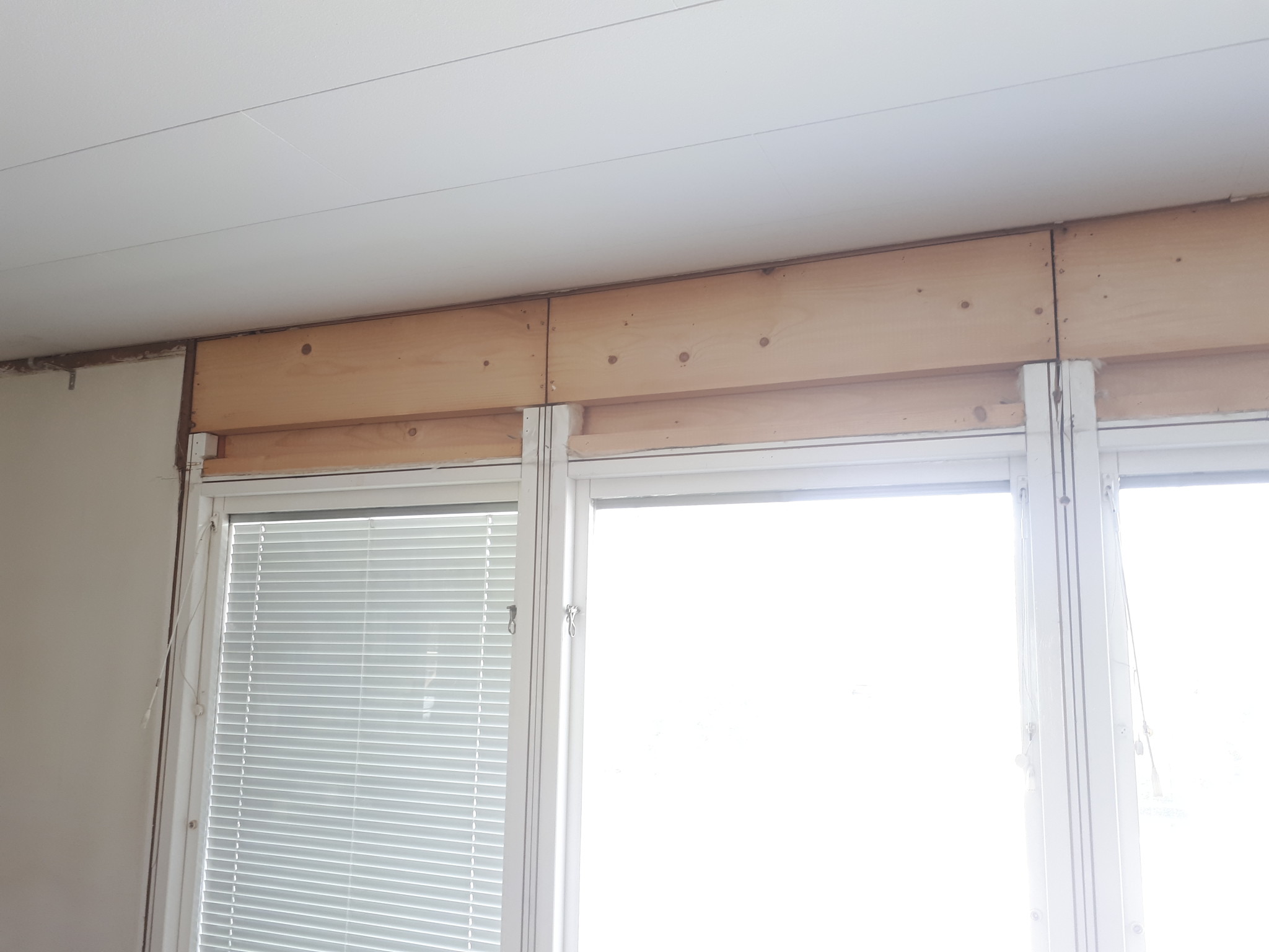

Nu ska vi byta ut två av våra fönster i vårt pågående byggprojekt till en dubbel altandörr. I bilderna bifogat är det de två vänstra fönstren. Vi kan inte se någon bärande regel mellan fönstren. Men är det något annat som kan vara bärande som vi inte tänkt på? Eller andra tips? Mycket tacksam för hjälp.

Rimligen finns det en balk ovanför fönstren. I så fall innebär en fönsterdörr ingen skillnad mot ett fönster så länge ni håller samma överkant. Förvissa er om balkens existens först, så att inte allt vilar på fönsterkarmarna.

Lossa det övre fodret och se om det ligger emot/bär upp överliggande konstruktion.

Tack snälla för svaret! Vad händer om allt vilar på fönsterkarmarna? Det är originalfönster från 73, huset byggdes såhär, kan de alltså missat en sån viktig del i konstruktionen?

Tack för tipset, ska lossa på fodren! Ja precis, det är insidan av yttertaket och våra nya takstolar.
Mitt hus från 73 hade bärande karmar men det är bara att lossa gipsen/panelen ovanför och titta.
Så här såg det ut hos mig. 90cm moduler.
Toppen! Tack för bild! Om mitt ser ut som ditt skulle det kanske gå att ha en lååång skjutdörr istället. Dyrare men kanske värt.
