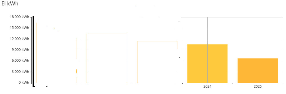

Det är nåt konstigt med det du skriver. Antingen har du 56 m2 och inte 156 m2 boyta. Eller så har du 15.000 kWh årlig elförbrukning och inte 10.000. Eller så bor du på Mallorca. Eller så matar du din Bosch med någon annan värmekälla. Eller så har du en LLVP.

Siffrorna du får utgår från att du har en normal förbrukning. Det verkar inte du ha, och därför gäller inte dom.
Det är därför jag ber dig förklara hur du kan ha så låg förbrukning.
Vad är det för bättre alternativ menar du?R Runnis skrev:
Bergvärme går inte att räkna hem under min livstid, luft/vatten går bort då det inte går att placera utedelen så den inte stör.
Tja, det är inte så konstigt.aspa-hasse skrev:
Två personer i hushållet.
Sänkt innertemperaturen till 20 grader.
Duschar kort en gång om dagen.
Inga onödiga lampor som står och lyser.
Men använder tvätt/disk maskin normalt, två gånger i veckan.
Lagar mat varje dag, bakar ofta.
Garaget på 40kvm uppvärmt på vintern med elradiatorer till ca 8-10 grader.
Inga konstigheter alltså.
Nibe/Qvantum har fått siffrorna och utgått från det.
Jaha, då kanske förklaringen är att ni bara är 2 pers och så kanske det är parhus eller nånting. I vilket fall låter det tveksamt om du kan spara 4-5.000 kWh per år tycker jag. Och därmed tveksamt om det lönar sig med en dyrare frånluftsvärmepump. Man kan väl ha roligare med 40.000.

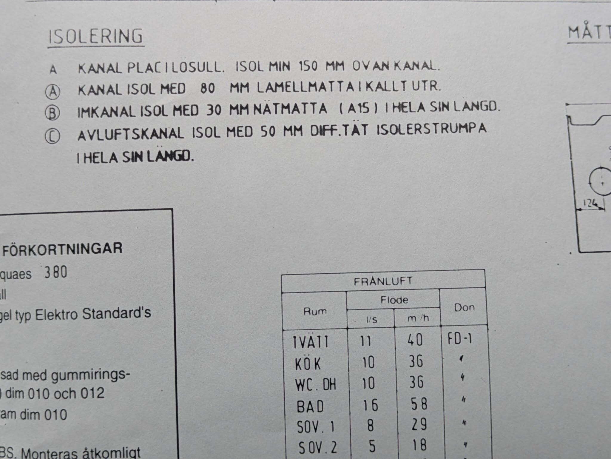

50 mm räcker till alla tre dom där bara den är diffusionstät. Om du väljer någon av dom två dyrare pumparna så är det där mycket mer noga att kolla upp särskilt att det är tätt överallt ända ut till takpappen.

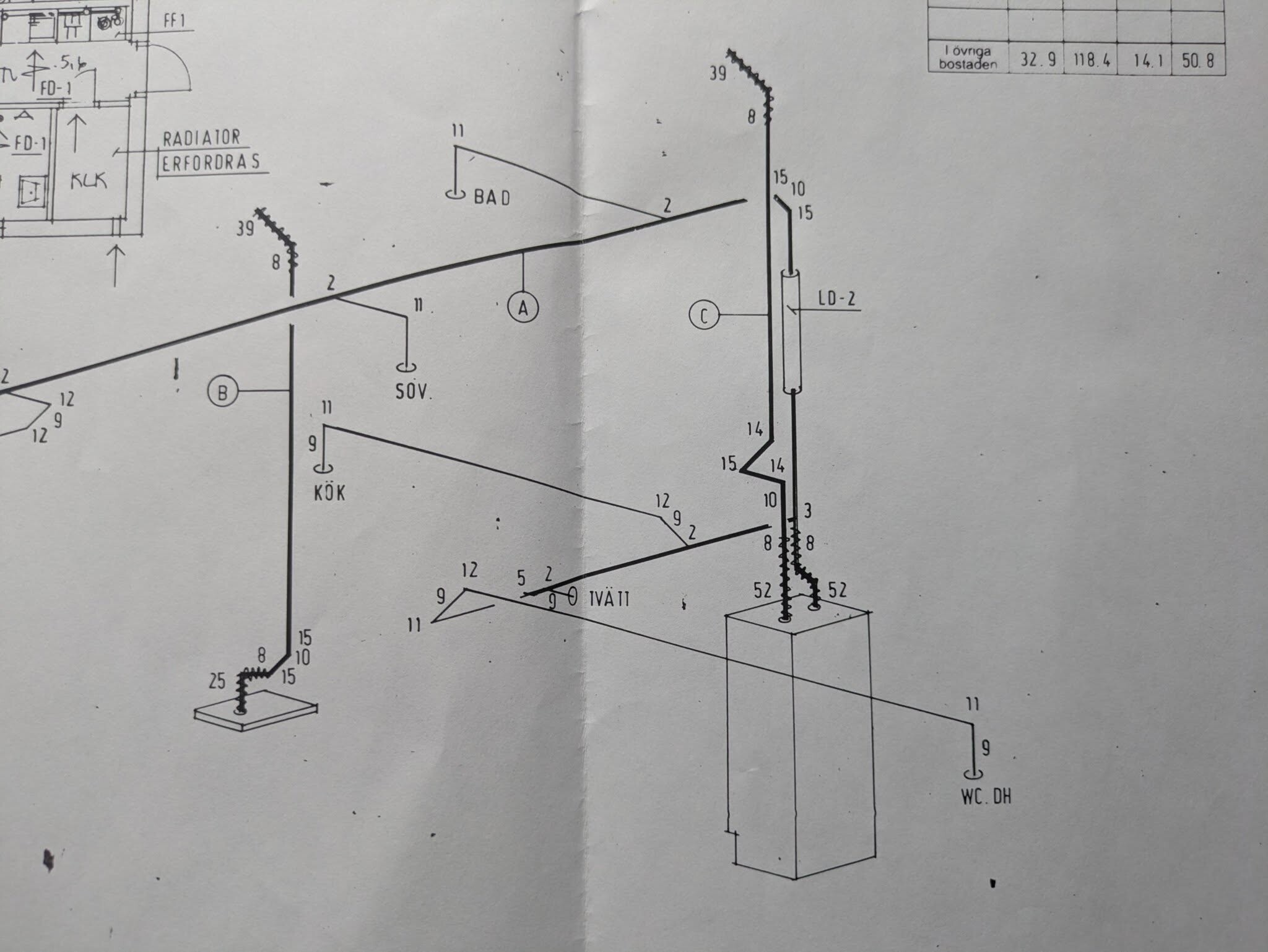

Jag själv har en IVT490 som är 17 år gammal .
Kollar också på vad som kan vara en lämplig ny kandidat .
Lutar mycket åt en Nibe S735-7
Huset har 2 pl med golvvärme på np + planerar vattenradiatorer på öp .
Ngt som gör valet av gn kraftigare FLVP är frånluftskanalens isolering , ej optimal .
Så själv måste jag byta ut isoleringen från PE30 till ngt bättre .
Ngt som isolerar bättre i mellanbjälklaget (tajt byggt) bättre ovanför maskinen (ingen isolering alls idag)
Isolera bättre vid utgången genom taket .
Tanken är att använda cellgummi där det måste förbättras .
Min tanke är att där rör med PE30 vilar mot ngt fast så blir isoleringen obefintlig .
Detta iom att glasullen i strumpan komprimeras ända in till röret .
Stora ingrepp blir det för mig .

Jag har en S735-7, den funkar kanonbra på alla sätt och gör stora besparingar.

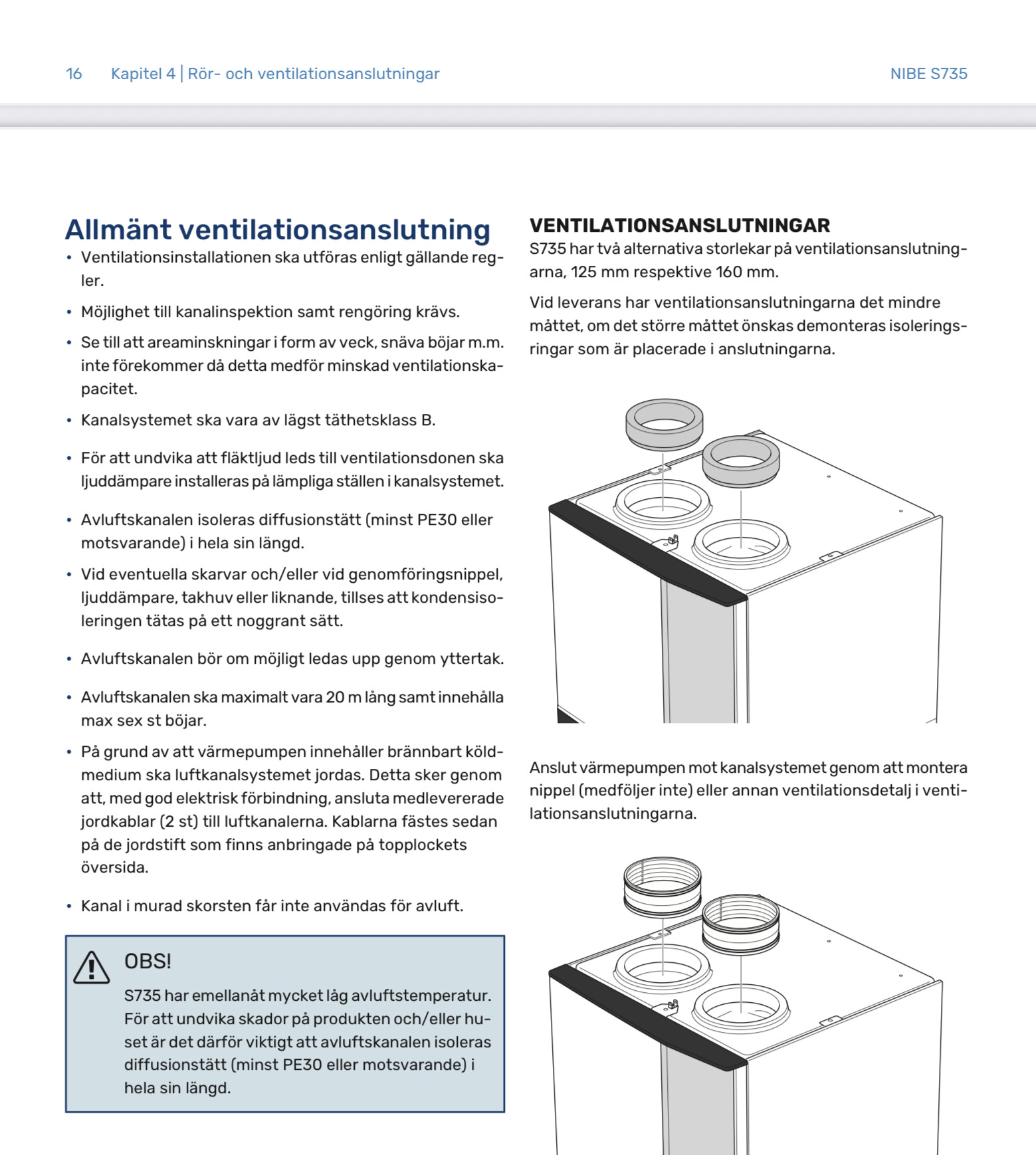

PE30 ska räcka. Se bifogat utdrag från Nibes installationsmanual. Så det behöver inte bli några stora ingrepp av den anledningen.
Jag tror på att gå igenom och kolla att avluftskanalen är ok isolerad överallt och då framför allt att strumpan är tät. Att förbättra med ett varv cellgummi på sina ställen funkar bra. Även ventilationstejp är bra att ha i beredskap.
