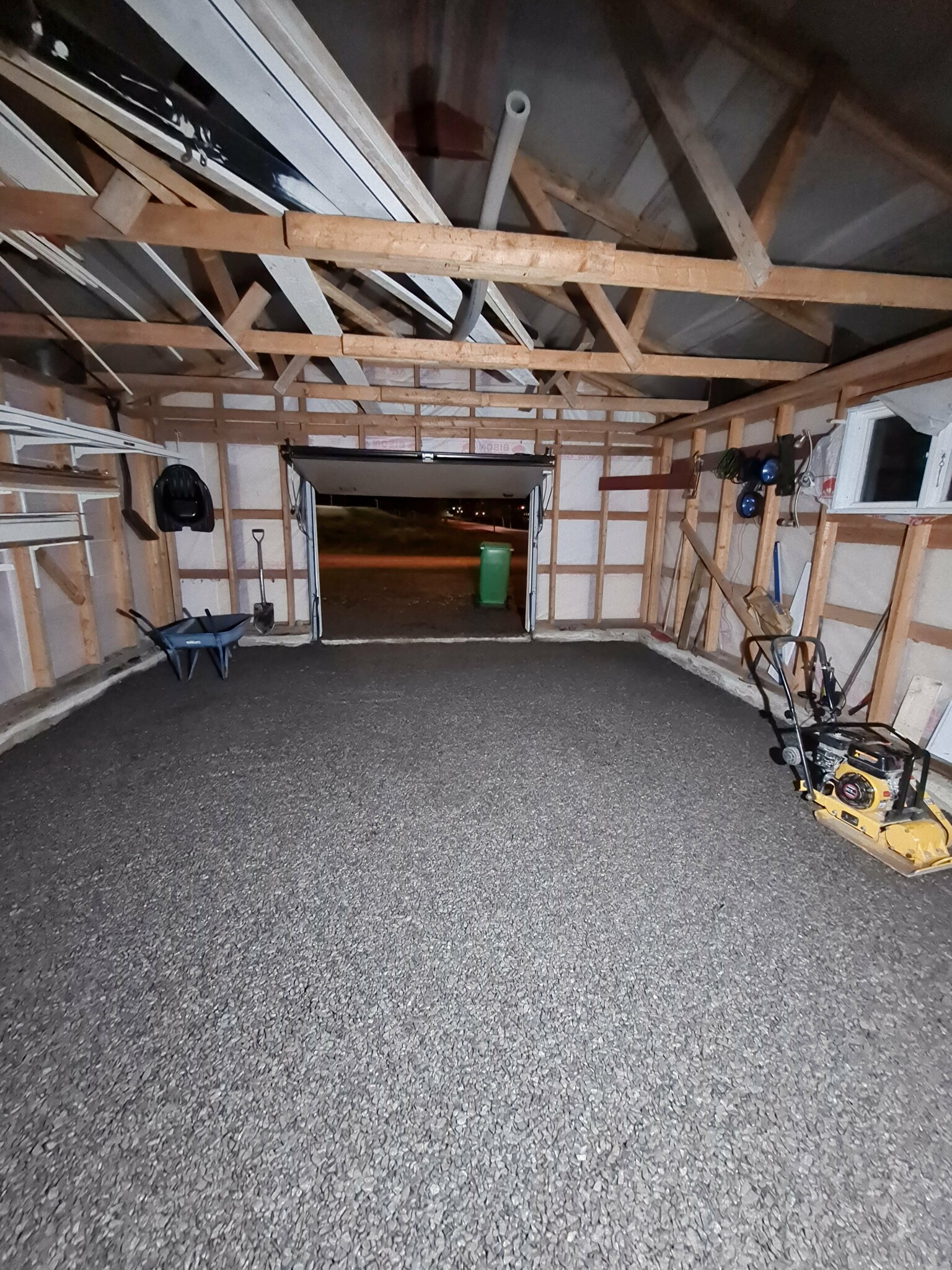

lite uppdatering för inspiration, garage väggar isolerad med 95 och tak 190 stenull, golv är grävt ca 30 cm, fylld med duk makadam cellplast, (stommen står på befintlig gjuten betongbalk)10-15 cm betong 30 mm flytspackel, epoxyfärg)

  • Byggnad med öppet garage, grusgolv och träbjälkar i taket, spade och kompressor synliga.
