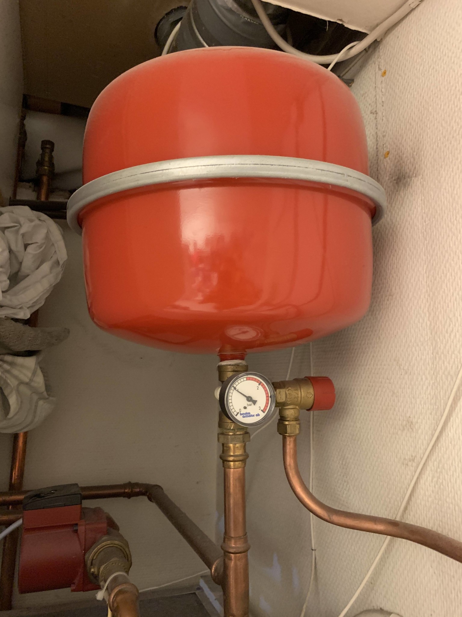

Har problem med att trycket i vattensystemet sjunker. Fyllde det till 1,5 bar för en vecka sen och nu är nere på 1bar. I förra veckan var trycket nästan borta helt.
Några frågor:
- det framgår inte hur många liter min nuvarande tank är på?

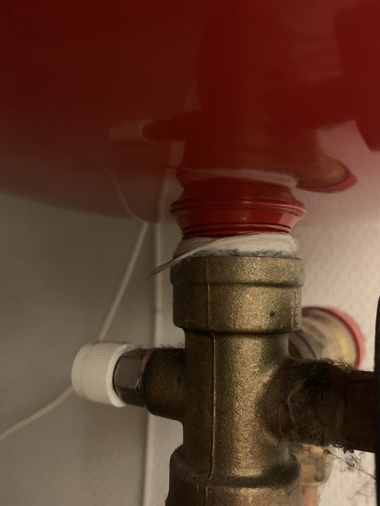

- skruvar man av tanken med handkraft? Finns ingenstans en rörtång kan greppa?!
- jag stänger av huvudkranen in i huset när jag lossar, kommer de spruta som satan när tank lossas?

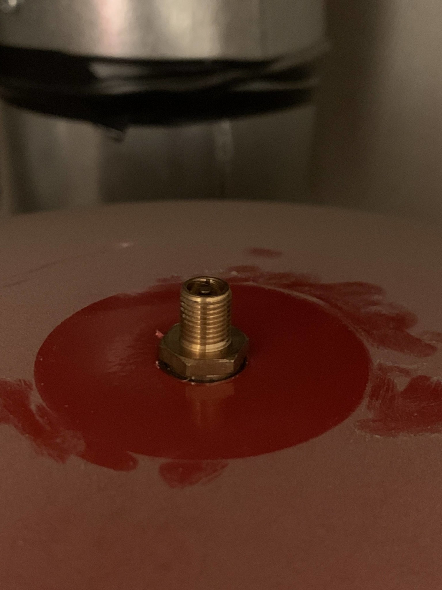

- det sitter en ventil i toppen av tanken, jag har kompressor men vad reglerar ventilen? Värt att trycka i mer luft?
Annat att tänka på?
Expansionskärl för vattensystem med manometer visar 1 bar, kopparledningar och avstängningsventil.
Anslutningspunkt på en vattenledning med tejp och utan synligt grepp för rörtång, nära en röd tank.
Ventil på toppen av en vattentank omgiven av en röd cirkel, eventuell lufttillförsel för tryckjustering.
Det är ett slutet system. Läcker säkerhetsventilen eller vart tar vattnet vägen är frågan du skall ställa dig.
Jag har bytt säkerhetsventilen för tre år sen pga läckage, får kolla igen.
Men trycket varierar från dag till dag (upp och ner)
Förmodligen är systemet för mycket vattenfyllt och stumt på grund av att det inte finns någon luft i kärlet. Därför varierar trycket mer än normalt. Tryck in piggen i mitten av luftventilen på kärlet.
Kommer det vatten från ventilen är kärlet trasigt och behöver bytas. Kommer det luft eller händer ingenting är kärlet helt. Fyll då i lagomt med luft med din kompressor så att systemet får en luftkudde att jobba mot.
Vad som är lagomt med luft varierar på bland annat hur högt ditt system är ovanför kärlet och vad din säkerhetsventil öppnar på för tryck.
Men börja med att fylla på luft om inte kärlet är trasigt. Släpp samtidigt ut vatten ur säkerhetsventilen när trycket stiger i systemet så att du byter ut vattnet mot en lagom mängd luft i kärlet.
Det är normalt att trycket varierar i takt med systemtemperaturen.
Men trycket varierar som minst när kärlet har rätt luftmängd.
Det kan ju också vara så att du har en läcka nånstans om det inte är säkerhetsventilen som släpper ut och om kärlet redan har bra med luft.

Ventilen sitter på kärlets ovansida, kan det komma ut vatten ändå?
Jag ska tömma ut vatten via säkerhetsventilen och ersätta med luft och se. Idag varierar det med 0,4 bar från morgon till kväll..
I princip inget vatten skall komma där. På sin höjd kondensvatten från kompressorn.
Får du ut vatten den vägen är blåsan trasig.

Hejsan. Ja, om gummiblåsan som finns inne i kärlet är trasig så kommer det vatten ur ventilen även om ventilen sitter på ovansidan av kärlet.
Tryck in piggen på ventilen och se vad som händer. Förmodligen kommer det bara luft (det ska komma bara luft och det brukar komma bara luft)
Kommer det vatten är gummiblåsan inne i kärlet trasigt.

Varför har ingen nämnt det uppenbara, övertrycksventilen brukar vara på 1,5 bar. Fyller man då på vatten till 1,5bar kommer den att öppna när det blir varmare i systemet. Det är då inte konstigt att trycket går ner till 1bar även om allt annat är som det ska.
Därmed inte sagt att de möjliga fel andra pekar på inte kan finnas. Men det behöver inte vara något fel. Det är dock inte fel att kolla förtrycket.
lostinsweden och 1 till
Inget vatten kom ut via påfyllningsventilen upp till.
Jag tömde ut allt vatten via säkerhetsventilen och fyllde på med 0.7 bar luft, resten vatten upp till 1.3bar.
