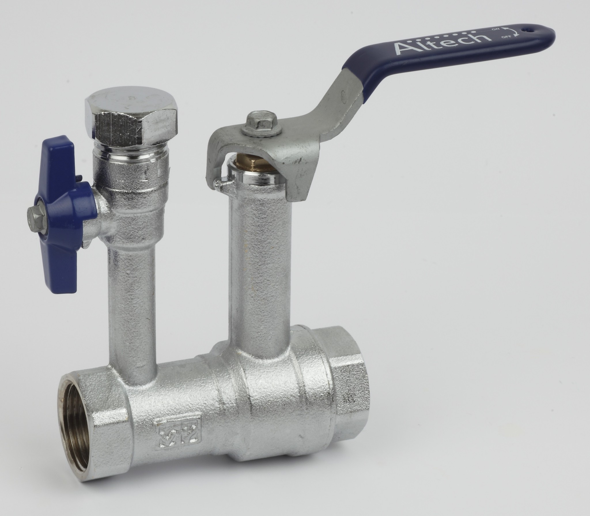

Och hänger den endast i röret så kan det ju vara på sin plats att göra det korrekt med en väggkonsoll om det går! Beroende på hur det ser ut kan det ju även vara bra med en kulventil (gärna med avtappning) så du enkelt kan kontrollera mottrycket senare. Men tänk på att säkerhetsventilen får ej kunna stängas av under några omständigheter!!

Förstår inte riktigt vad du menar med kulventilen, vart ska den sitta och hur kontrollerar jag mottrycket med den?

För att kontrollera lufttrycket i blåsan är det bra att endast kunna stänga av exp kärlet. (Säkerhetsventilen får inte kunna stängas av) För kontrollen ska göras helt utan vattentryck.
Exempel på kulventil med inbyggd avtappning:
