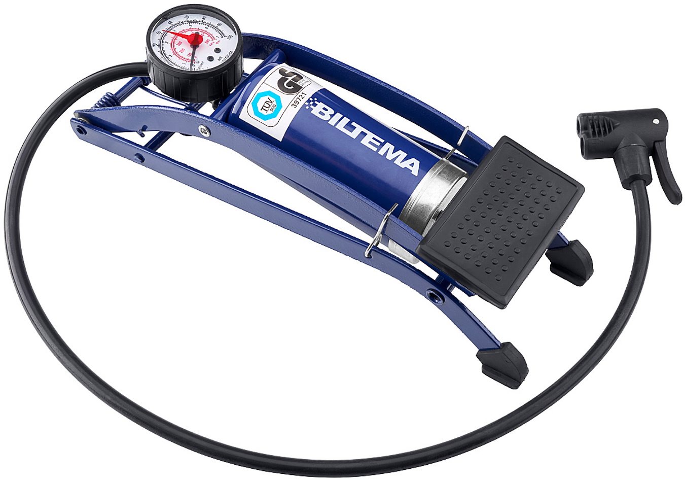

Hur får jag in luft och hur får jag rätt tryck på det? Fungerar en sådan som denna som man då håller i handen :
http://www.biltema.se/sv/Fritid/Cykel/Tillbehor/Pumpar/Fotpump-2000019450/

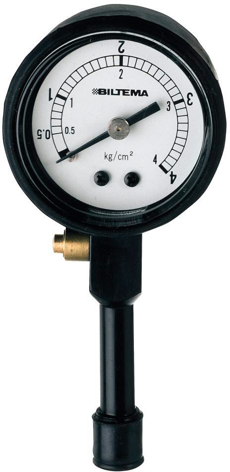

Jag har en vanlig cykelpump någonstans, d,v,s enklaste modellen men jag misstänker att det behövs ett munstycke där för att den ska passa på bilventilen? Annars kan man få tag på lufttrycksmätare också
http://www.biltema.se/sv/Bil---MC/V...ng/Hjul-och-Dack/Lufttrycksmatare-2000016409/
eller
http://www.biltema.se/sv/Bil---MC/V...och-Dack/Dacktrycksmatare-digital-2000034987/
eller
http://www.biltema.se/sv/Bil---MC/V...ng/Hjul-och-Dack/Dacktrycksmatare-2000028530/
