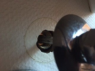

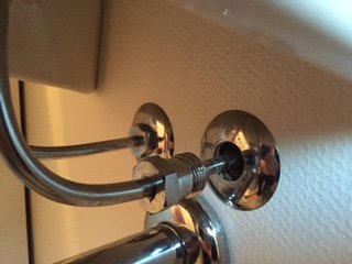

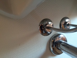

Så här ser den gamla rör-monteringen ut under handfatet
Den gamla halvkopplingen är en lång typ (19mm från mutterskallens underkant och ner) där jag mäter gängans ytterdiameter till ca 20,7mm
Det gamla röret går in i något jag kan tänka mig är en kona, men jag vågade inte lossa denna förrän jag vet att jag har alla delar, och kan montera dit de nya rören.

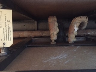

Handfatet är vägghängt, och från insidan på kommoden ser anslutningen ut så här
Är det någon som känner igen denna typ av koppling, och hur skall jag gå tillväga för att montera den nya blandarens anslutningar?

Kapa dina befintliga 8mm rör ca 5cm utanför muttern innan dom böjer sig uppåt.
Kopplingarna i väggen får du behålla som dom är. Montera tillbaka den lossade muttern innan du kapar så får du stöd av den. Kapa med bågfil, inte röravskärare.
Montera två vinklar 12x10 med RSK 1941558. 10mm änden sätter du uppåt. 12mm-änden monterar du på dina befintliga 8mm rör med en förminskningar 12x8, RSK 1945146. Du byter ut klämringen mot förminskningen.
Glöm inte stöhylsa 8x0,8 i dina befintliga blandarrör. RSK: 1865951
Följ monteringsanvinsingen!
