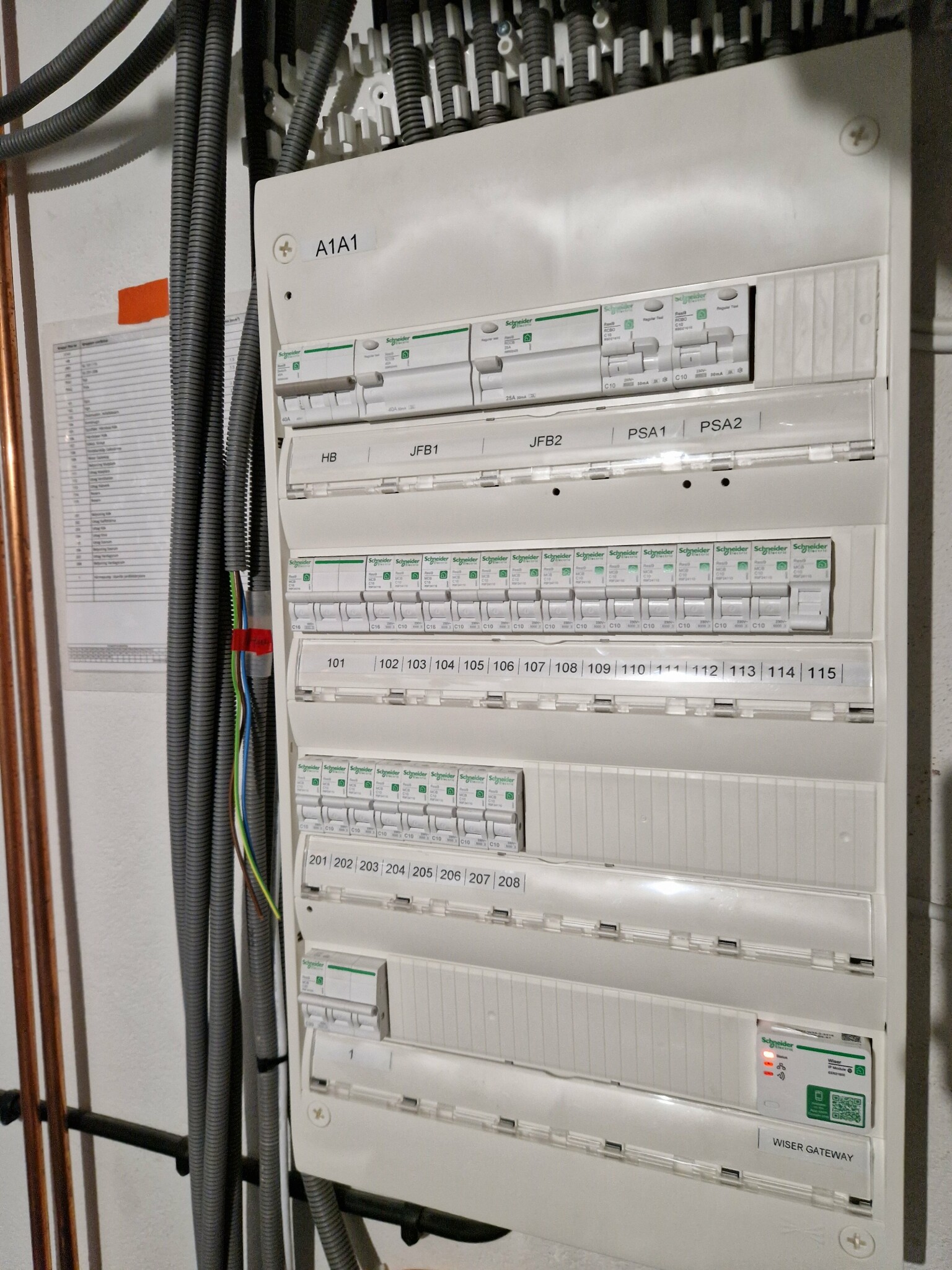

Med det sagt så bytte vi till en ny elcentral när vi renoverade övervåningen. Valde att köra Schneider med deras powertags på utvalda säkringar (värmepump, FTX, golvvärme, nätverk och inkommande). Powertags är trevligt när det funkar, men tycker tyvärr att de lite för ofta tappar kontakt och då inte ger någon data. Behöver som regel inte göra något aktivt för att de ska få kontakt igen, men är lite synd då historiken blir lite svår att avläsa.
Valde att ha 4x18 central med 2 jfb (en per rad av säkringar) och separat PSA för kyl och frys.
Överlag nöjd med installationen.
Pga. lång leveranstid när jag beställde allt så blev det inte inte en Schneider resi9 kapsling, vilket jag egentligen velat ha. Har moddat nuvarande med små hål för att kunna se status led för powertags.

Om vi tittar på antalet moduler (4x12) och idén att sätta en JFB på varje rad så får man plats med max 8 1-fas grupper per rad (32 av 48). När man sedan börjar räkna bort lite standardgrupper så blir det inte så mycket kvar. Så med det så vill jag säga att 4x12 moduler kan vara snålt om du sedan ska lägga på lite smartahemfunktioner. Tar du en av Hagers centraler med 96 eller 120 moduler så ska det mycket till innan skåpet är den begränsande faktorn med det du vill göra.
I sommarstugan har jag 72 moduler vilket ger lite luft i centralen och ca 10 moduler ledigt. Troligtvis så skulle en mindre räcka men då hade man nog behövt att dra om alla kablar så att alla ledningar kommer in i centralen på ett optimalt sätt.

Tack för info kring powertags precis sånt som är bra att känna till i förväg
Precis denna typ av feedback jag önskar, tackar då tar vi en större central.M merbanan skrev:Om vi tittar på antalet moduler (4x12) och idén att sätta en JFB på varje rad så får man plats med max 8 1-fas grupper per rad (32 av 48). När man sedan börjar räkna bort lite standardgrupper så blir det inte så mycket kvar. Så med det så vill jag säga att 4x12 moduler kan vara snålt om du sedan ska lägga på lite smartahemfunktioner. Tar du en av Hagers centraler med 96 eller 120 moduler så ska det mycket till innan skåpet är den begränsande faktorn med det du vill göra.
