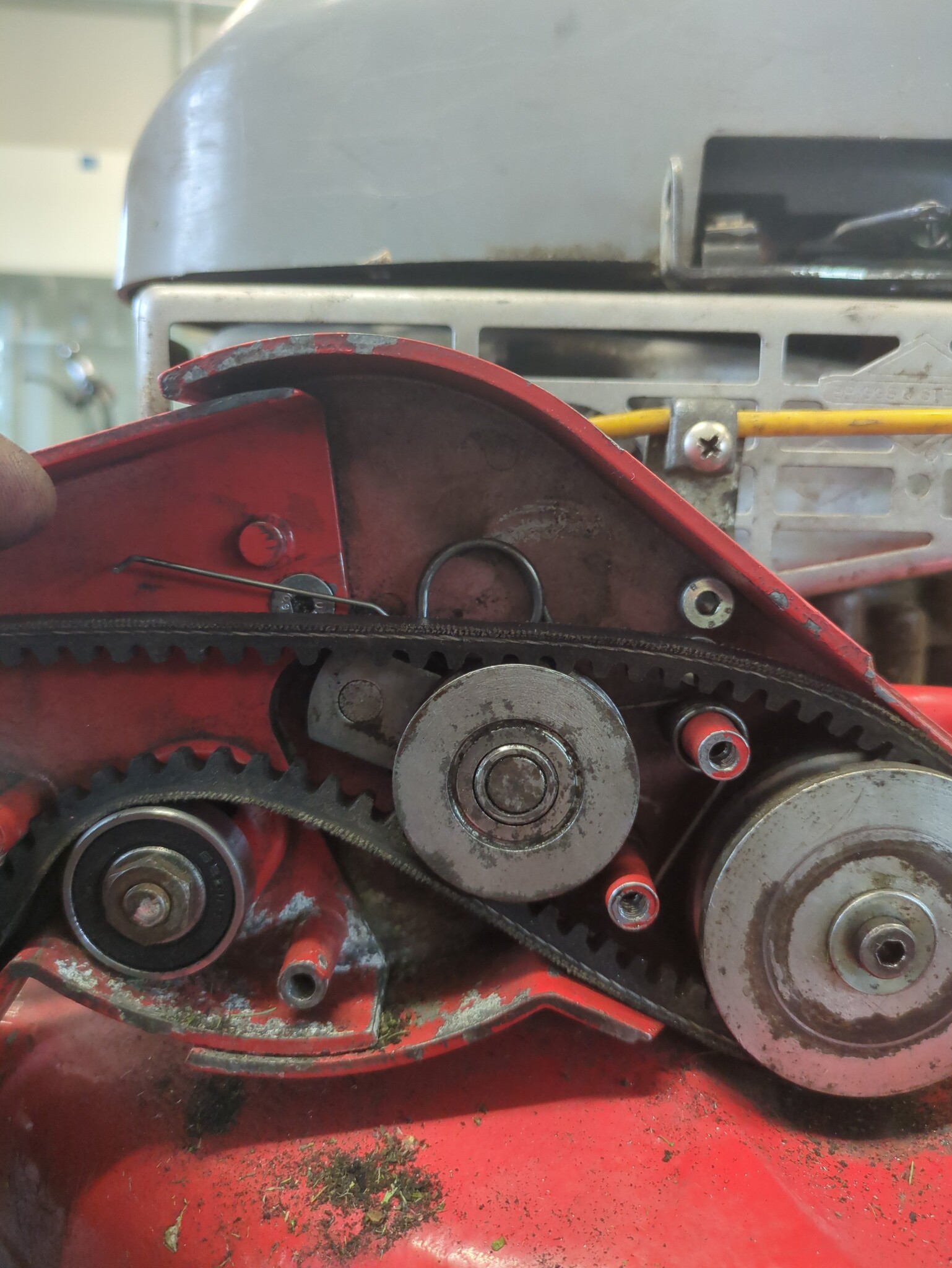

Jag håller på att renovera min gräsklippare, en Klippo Excellent S från 2005, och ska byta drivremmen, som heter 1454 på sprängskissen och har artikelnr 5029452-01.
Hur gör jag enklast för att byta remmen?

Edit: Det ser lättare ut att bara ta av hjulet och sen trä runt remmen.
Jag hade nog testat att lossa skruv 7026 och sen ta bort första skivan 1936. Då kommer du kunna ta av remmen och sätta på den nya. Vet ej om man måste ta bort hjulet för att trä remmen runt.
Sitter en fjäder bakom den innersta skivan, så du tänker på de.
