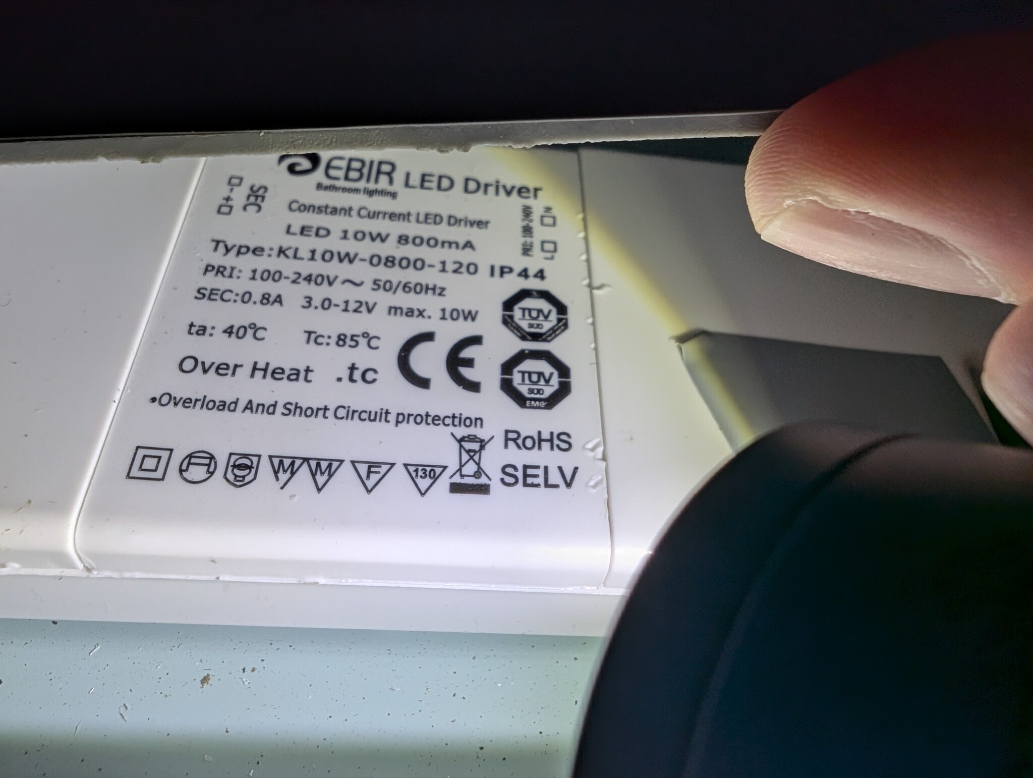

Ska byta denna driver till en LED-lampa i badrummet.
Har svårt att hitta vettiga med IP44+ för rimlig peng...
Någon som har tips på bra sida att beställa från?
Tack!
  • LED-drivdon från EBIR, modell KL10W-0800-120 IP44, visas i närbild med teknisk information och certifieringar.

Är den på ett ställe där det verkligen är påkallat med ip 44+ ? Du kanske kan visa var den är monterad så får du bättre hjälp.
Gamla gubben
A
Spegeln vid handfatet brukar vara i det normalt oklassade området som räknas som ett torrt utrymme som alla andra utrymmen i en bostad.
Jag säger "brukar" och "normalt" för det måste bedömas från fall till fall. Vet du om att det blir kondens som rinner ner måste elen ha ett skydd mot väta som du är inne på, andra siffran i ip-beteckningen. I sådant fall kan det då faktiskt vara ett fuktigt eller vått utrymme.
