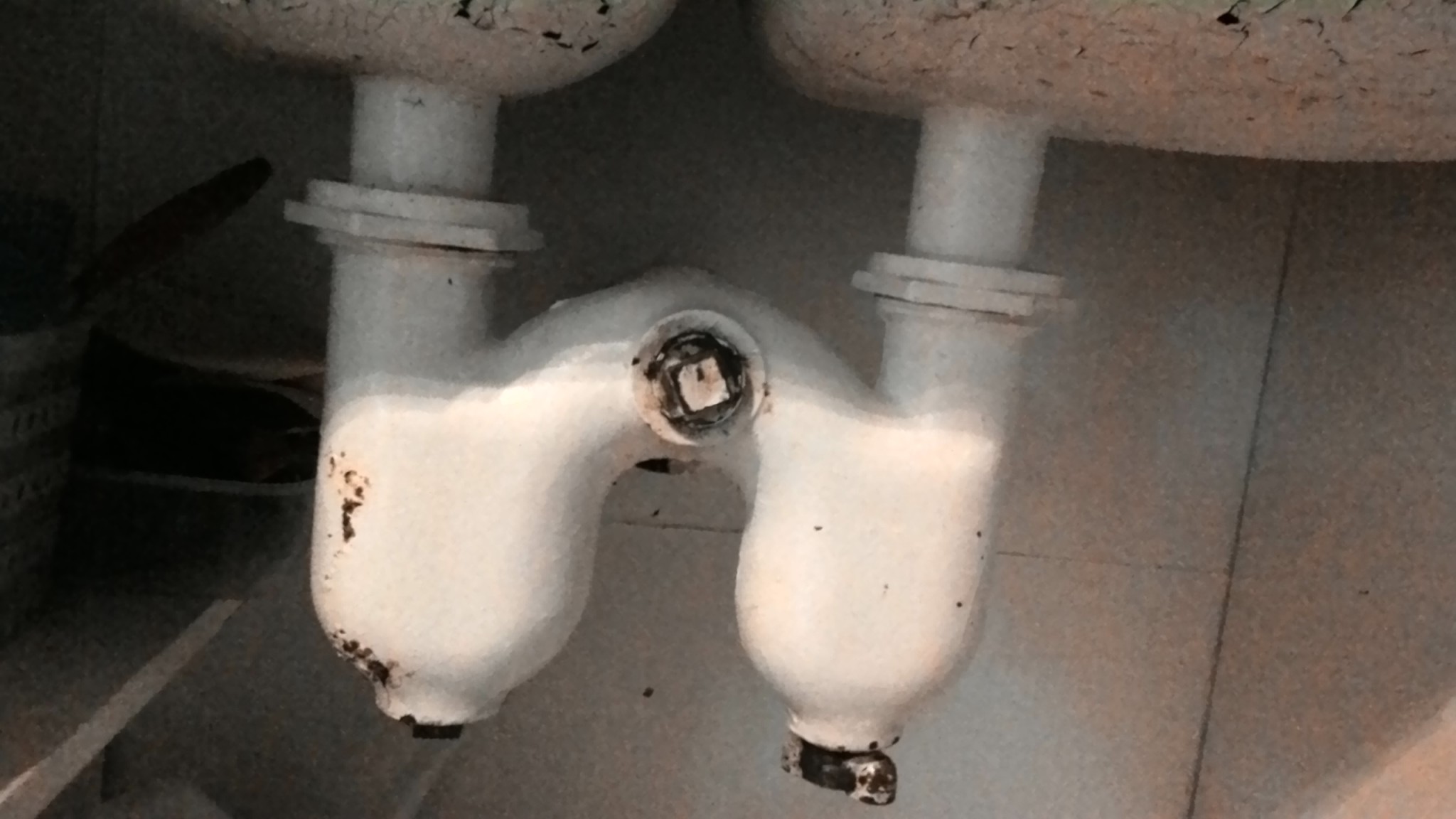

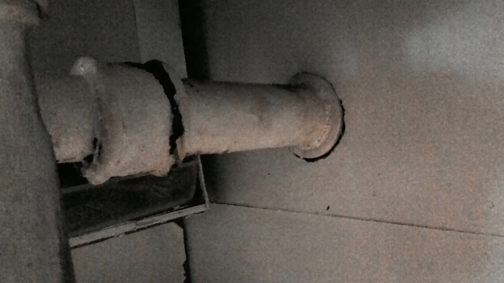

Jag tänker byta diskbänken i mitt kök från 1960 och undrar hur man avlägsnar gamla gjutna rör?
Som ni kan se på bilderna, så finns det inga skruvade anslutningar in i väggen. Drar man dem bara rakt ut, eller hur farao gör man
med den typen av anslutningar/rör egentligen?

Tigersåg funkar också, tålamod behövs inte
Översta bilden, en stor polygrip och läsna muttrarna. Nedersta bilden, pela bort blytätningen som ligger i skarven mellan rören. Den är c:a 1 cm tjock och under den ligger det hampa. Var rädd om det nedersta röret om du ska använda detta. Finns en övergång från gjutjärn till plaströr, t.ex. på Rinkabyrör.
