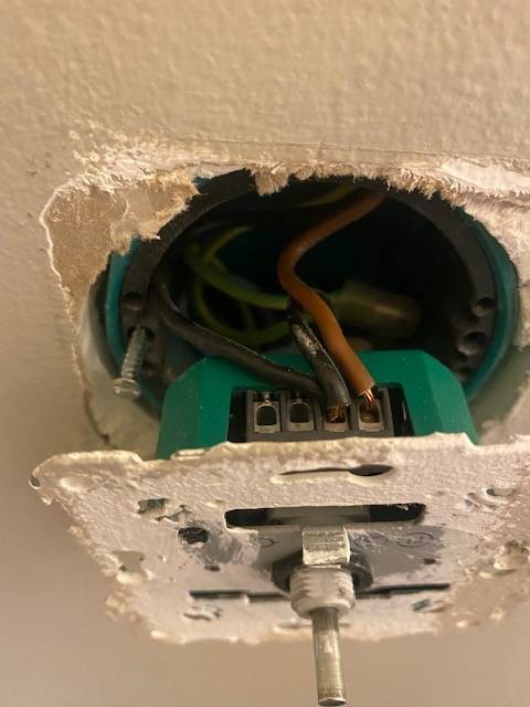

Undrar om jag kan få råd så jag kopplar in en ny dimmer rätt. Ska byta från en gammal dimmer till en som klarar LED bättre.
Bifogar 3 bilder nedan.
Har kontrollerat att strömmen kommer in genom den/de svarta kablarna till befintlig dimmer.
Tack!
  • En gammal dimmer i en vägg med synliga svarta kablar och montageplatta.
  • Närbild av en ny LED-dimmer redo för installation med märkningar för inkoppling.
  • Gammal dimmer i uttag med exponerade kablar, där svarta kablar anger strömtillförsel.
Koppla de svarta ledarna till L1 på ny dimmer. Brun ledare till "pil med våg".
