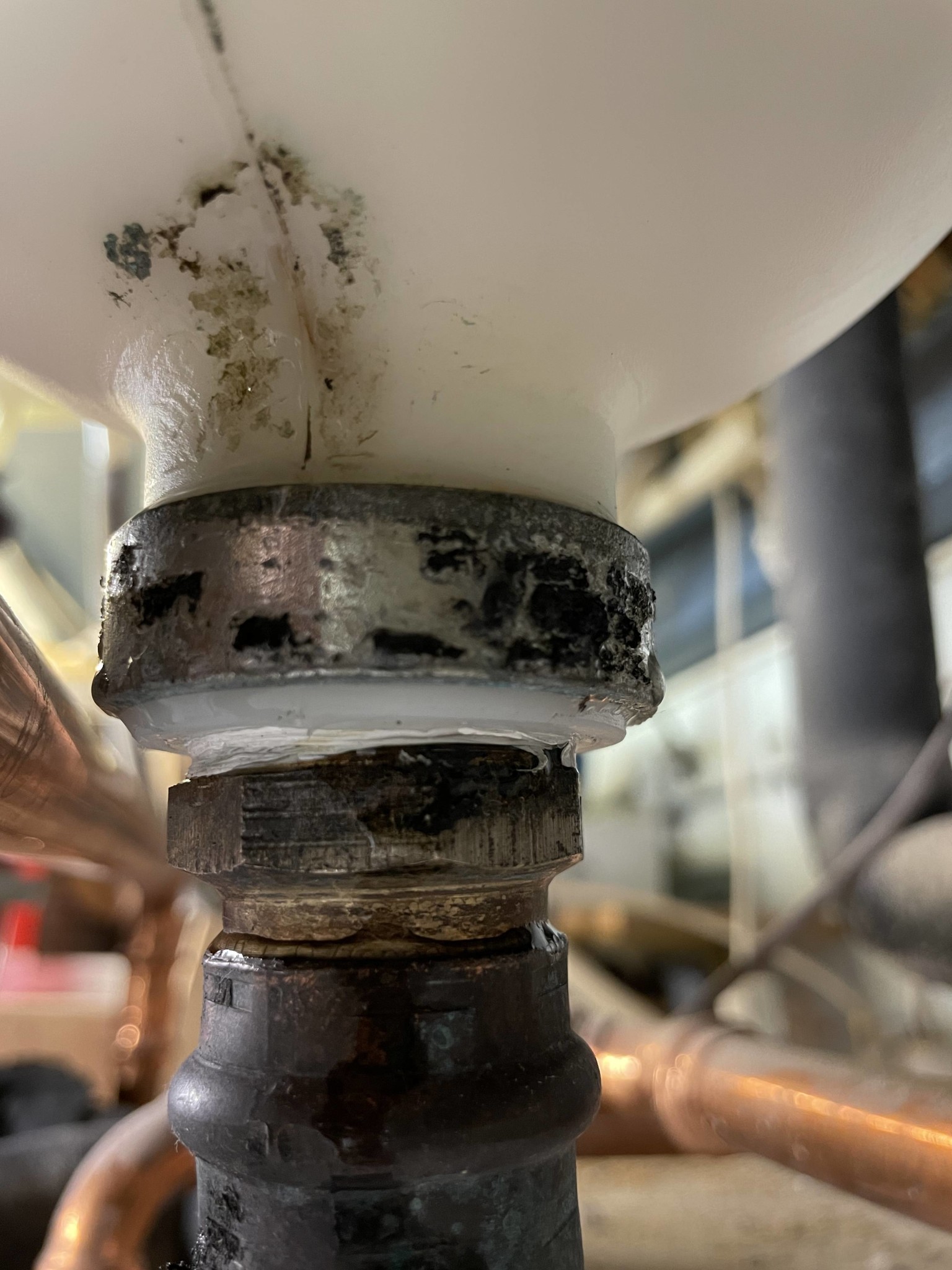

Längst ner på expansionskärlet syns sprickan.
Den har nog varit där länge - men nu har jag nog råkat göra den större/värre. Några droppar per minut…

Nej, det är inte så svårt att byta, men man måste ha lite känsla när man drar åt gängorna, så det blir lagom.
Jag hade nog tätat med lin och locherpasta (lite konservativ), men möjligtvis kan gängtejp användas även med brine.

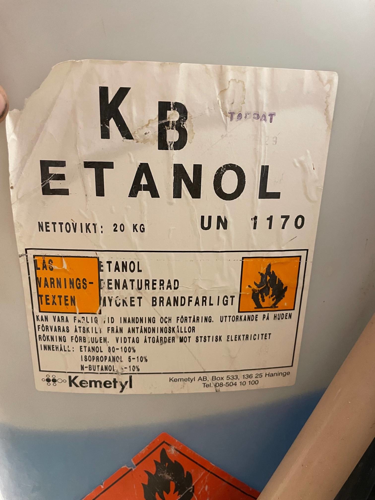

Vad det är för vätska i systemet - den är väl lite klurig eller hur hittar vi denna information? Eller kan man "lukta sig till" vad det är?
Men denna dunk följde med huset vilket rimligen är en ledtråd - eller spolarvätska
(Bergvärmepumpen bytes ut innan vi tog över huset)
Är det denna? Rimligen...
Blandningsförhållande?
Det är säkert extra för påfyllnad, lätt att känna igen på lukten, innan du fyller på blandar du ut vätskan med 70% vatten. om du vill vara riktigt noga, kan du göra ett frysprov på vätskan som är i. Ställ in några centilitrar i frysen och mät temperaturen när det börjar tina, är det -15 eller kallare kan du fylla vatten, är det varmare kan du fylla ren etanol. men var försiktig med den oblandade etanolen, den är brandfarlig

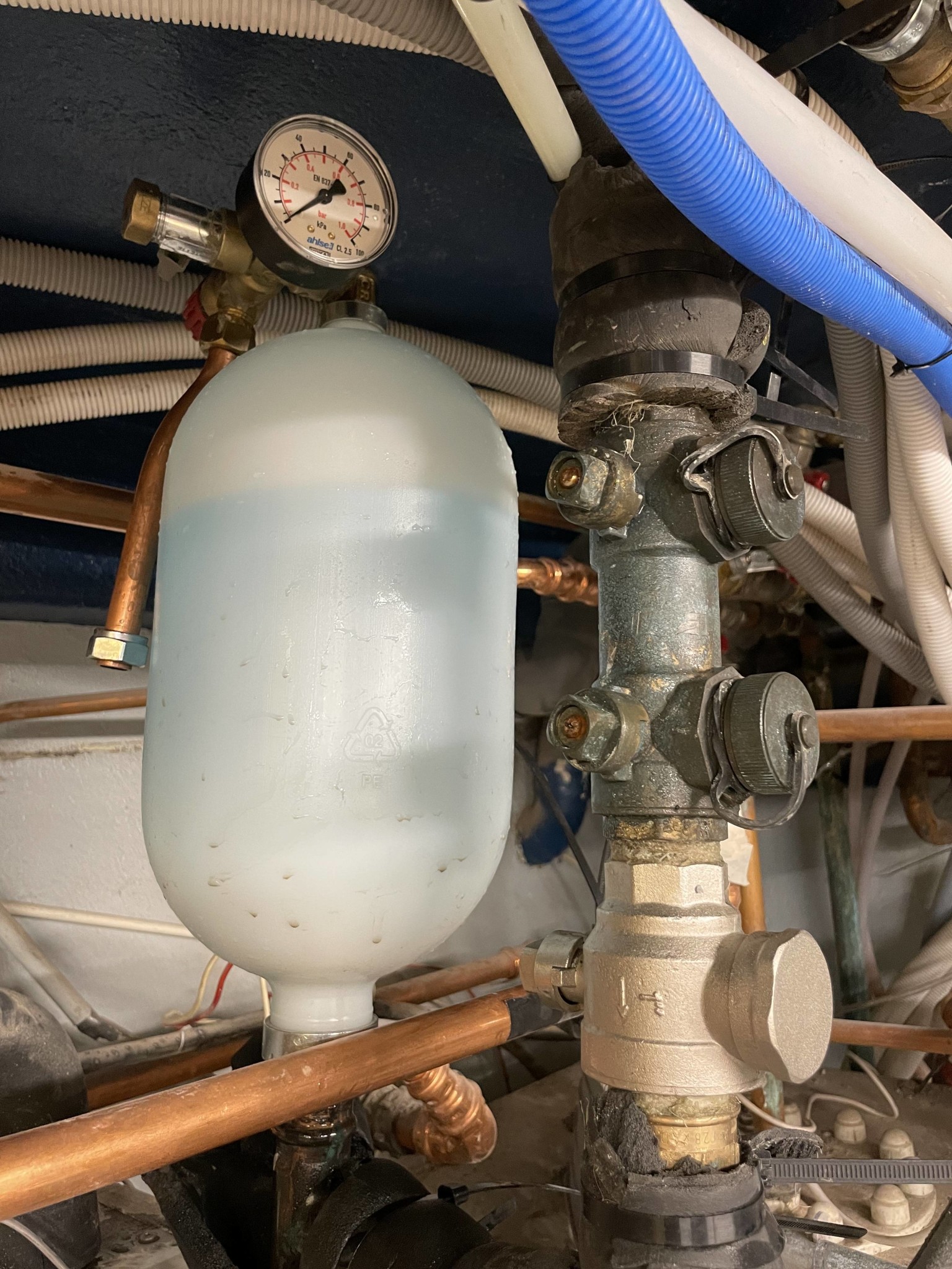

Med ”nog rätt” menar jag att kärlet kanske inte sitter på högsta punkt - dess topp ca 10cm under rören i taket (se första bilderna). Dess botten ca 40cm under - och det är ca 5 meter Brinerör i taket jag syftar på som högsta punkt - innan de går ner till golv och ut ur huset.
De som bytte pumpen hade väl ingen glädje av manometer eller ”högsta punkt” då de använder avancerad påfyllningsteknik? Men kan jag nu (byte vita kärlet) få in luft högt i systemet och då få problem…
Frågan inför bytet: Jag kanske även ska sätta dit en manometer samt ”ventil/uttag” för att höja trycket med cykelpump. Dvs fylla nytt kärl till 3/4 gänga av gammalt och gängs på nytt så snabbt det går - med så lite spill som möjligt.
Låter det rimligt? Vart ska i så fall manometerns sättas, i toppen? Och vart ventilen för påfyllnad? Eller är jag fel ute… ska väl inte vara så svårt…

Vad är det för silikonsmack som kletats på under, när du byter kärl, stäng av VP , tappa ur så kärlet blir tomt. gänga av det, när du sätter dit ett nytt INGET LIN DÅ. eftersom det är invändig gänga på kärlet så kommer linet att exspandera och spräcka det igen, Det blir till att nästan rulla på på en rulle med gängtejp för att få det tätt , inte för mycket det heller då plasten ger sig bra med spänn. Inte fel med en ventil på topp, det med manometer är lite överkurs, ävensom att sätta en säkerhetsventil ( dom är för vätska och inte luft ) dom är inte täta. När du ska fylla KB ( Sprit ) så gängar du på en gardenakoppling och tar fram längsta trädgårdsslangen du har, fyller den med spritblandningen, kopplar på kärlet och andra sidan till en kran. Öppnar kranen så det blir tryck, öppnar lite försiktigt på kärlets ventil och fyller på Kommer det med vatten så gör det inget, någon liter förändrar inte blandning, kanske med 0,,001 % Kan bli 2 ggr att fylla slangen för att få nivå till ca hälften av kärlet. En KB kan gå utan tryck men är bra att ha något.

Jepp bara gängtejp. det med manometer är inte fel , men säkertshetsventil är överkurs, KB kan inte utvidga sig bara bli mindre. Om en säk ska lyfta och släppa ut tryck så måste KB koka. Påfyllning det trycksätter allt i KB-kretsen, ca 0,8 bar är lagom och då kan trycket minska till ca 0,2 - 0,3 utan att funktionen går bort, blir lika funktion som med systemtrycket. när du fyller vatten Ventil för fyllning är bra att ha uppe på kärlet, då kan även luft tryckas i utan att det hamnar i slangarna., det gör man på samma sätt som att fylla vätska, med slangen utan vatten i. Det finns plats ovanför så sätt allt högst upp och även mycket gängtejp på dom metalldelarna. Kärlet sitter rätt för att ta hand om ev bubblor.

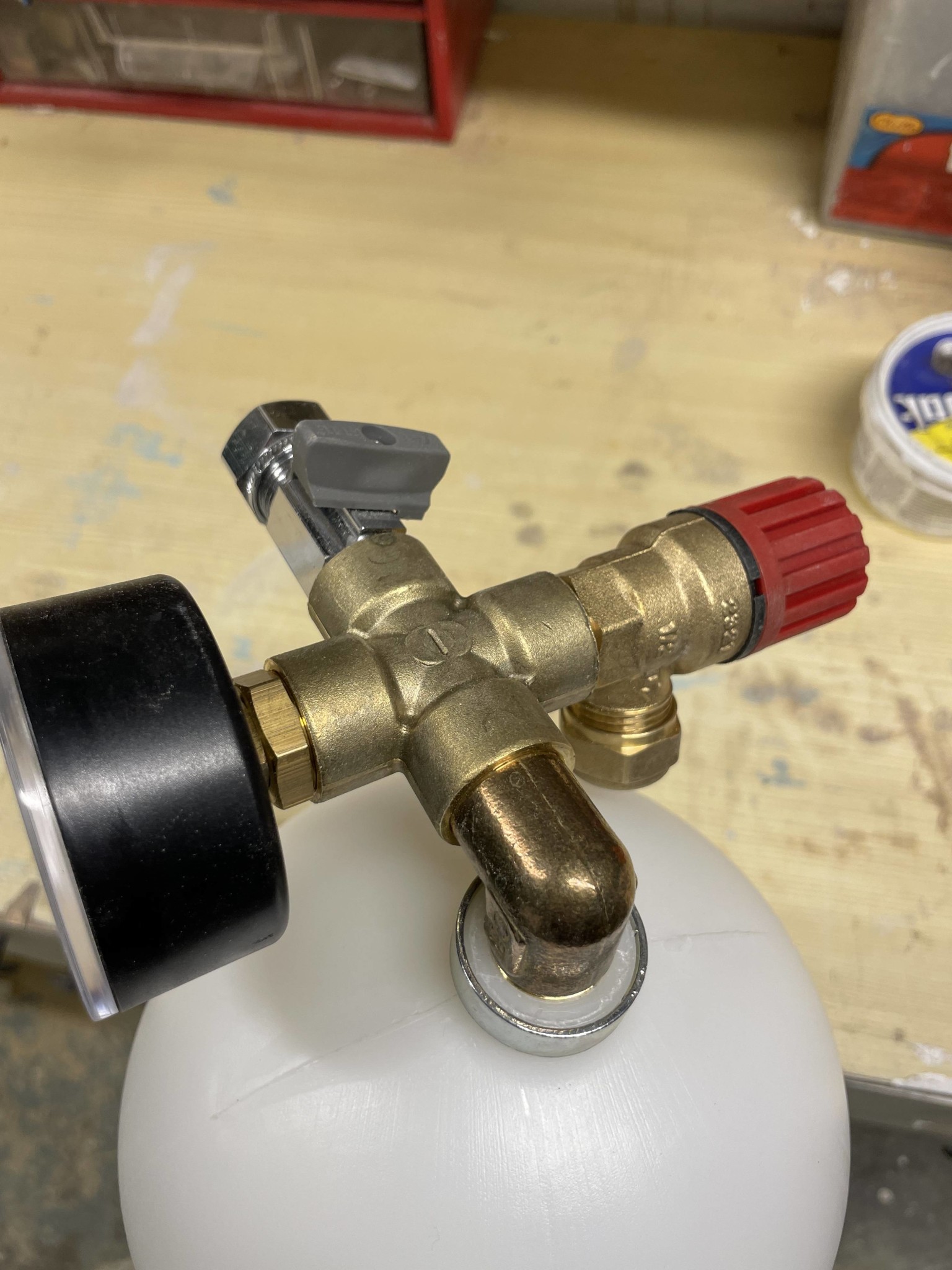

Köpte:
# Kärl - exakt samma som det gamla. Töntigt dyrt 1000kr.
# 1.5 bars säkerhetsventil
# Kulventil för påfyllning/tryckhöjning
# 1 bars manometer

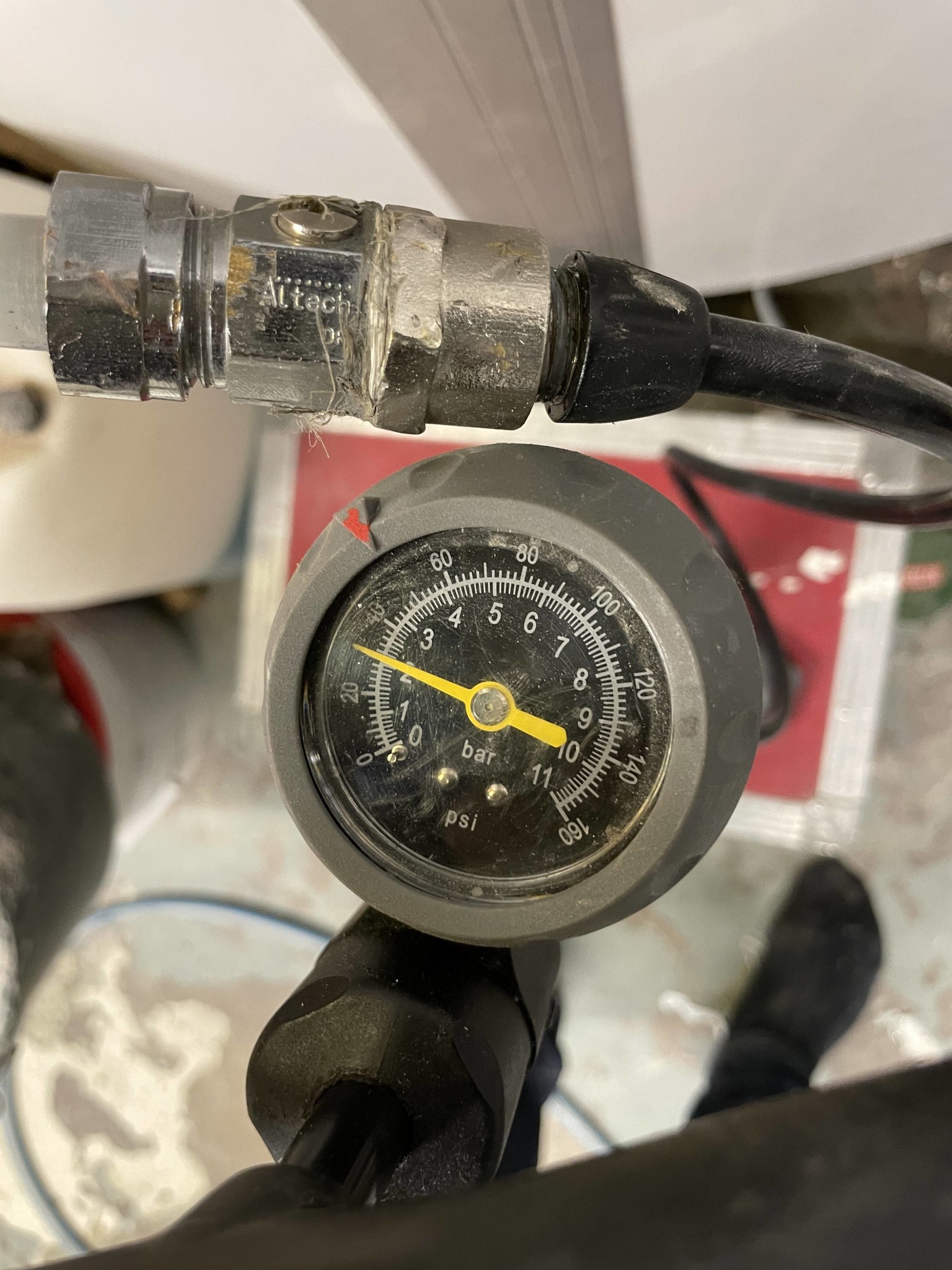

Anslöt en "Clas Ohlson cykelpump", vi lite kopplingar, till balofixen och pumpade upp till 0,5 bar.

Tips - som jonserik ovan säger ska det vara MYCKET gängtejp - minst 20-30 varv på övre anslutna och säkert 30-40 varv på nedre. Jag tog för lite på den mindre/övre och fick dra vinkelkopplingen i botten för att få tätt. Gillar inte alls gängtejp - men det måste tydligen vara det pga frysrisken eller om det var pga plasten?
Trodde mig ha en "bilventil" hemma - och hade tänkte använda den. Bra tips till nästa person för att enkelt fylla tryck.
