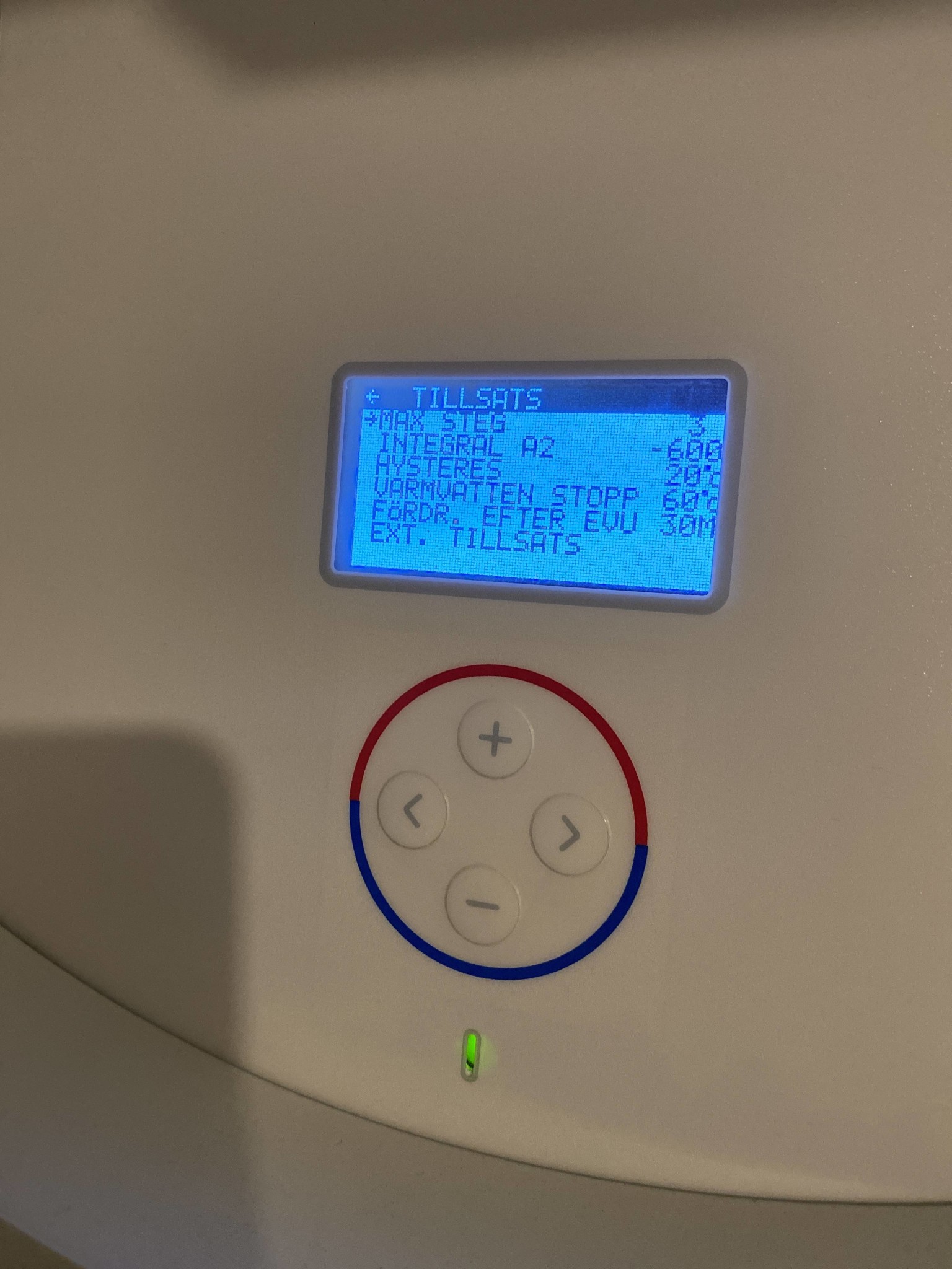

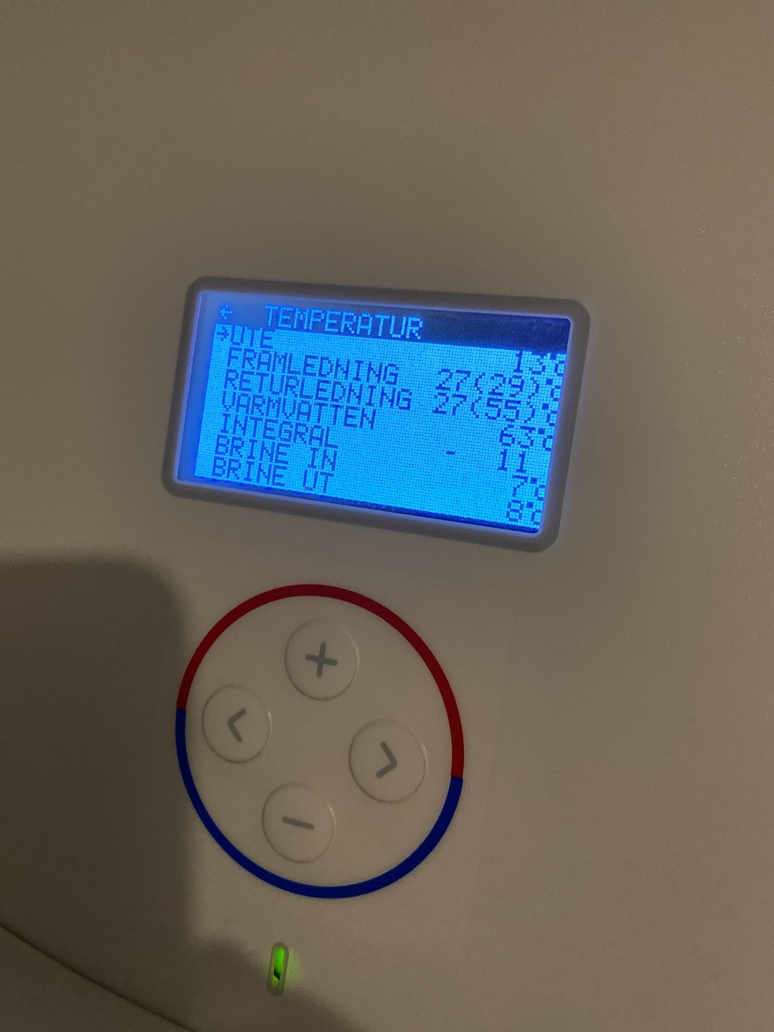

Väldigt konstigt. Varför är hysteresen ställd på 20?Vilken kurva kör du på och inställd temperatur.Står maskinen i läge auto?Känns som inställningarna inte är optimalt.Du kan ta bort frontplåten och följa röret upp bakom display med armen och du kommer känns växelventilen som du kan dra spaken nedåt några gånger för att se att inte växelventilen står öppen mot värmesystemet och är ganska vanligt fel på den modellen du har.
Jag har inte hunnit öppna fronten än, men när jag tittade på hysteresen igår hade den sjunkit ner till 10. (den är tillbaka på 20 idag) Vad har den för funktionalitet och vad ska det vara värde? ( VP är just nu inställt på drift auto)
Okej det låter bra och om du går in på service menyn och går in på VÄRMEPUM och kollar vad det står för hysteresen värdet på A1.hysteresen fungerar som en termostat kan man säga. Om du tittar på Framledningsteperatur(27 i ditt fall)och returen 27 så när pumpen startar så får inte framledningsteperaturen diffa kontra returledningsyemperaturen mer om exempel A1 hysteresvärdet 8 så skilljer det mer än 8 grader mellan fram/retur stannar kompressor.Men misstänker att din växelventilen har kärvat fast så den stänger inte helt mot din varmvattensberedare så om du tar häktar av fronten så kommer du se cirkulationspumpen och följer du röret upp bakom display plåten och det blir trångt men du kommer känns armen på växelventilen som har en liten spak som du drar nedåt några gånger för att se om den har fastnat.C Cap81 skrev:
PS:Ta gärna en bild på VARMVATTEN i servicemenyn och ta gärna en bild på ditt expationskärl för du kan ha luft i slingan och ibland har man tur att lufta genom säkerhetsventilen utan att behöva spola slingan
