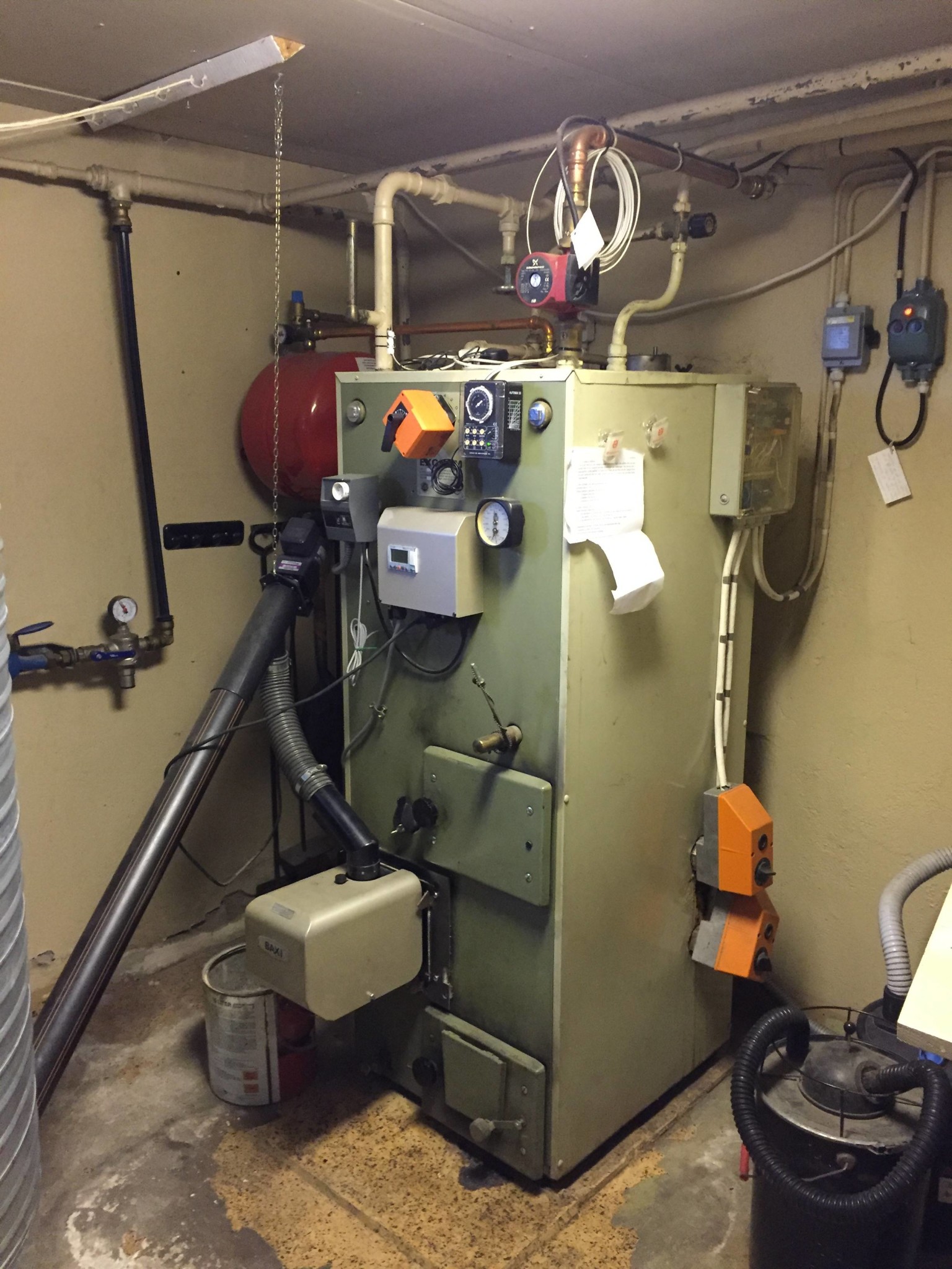

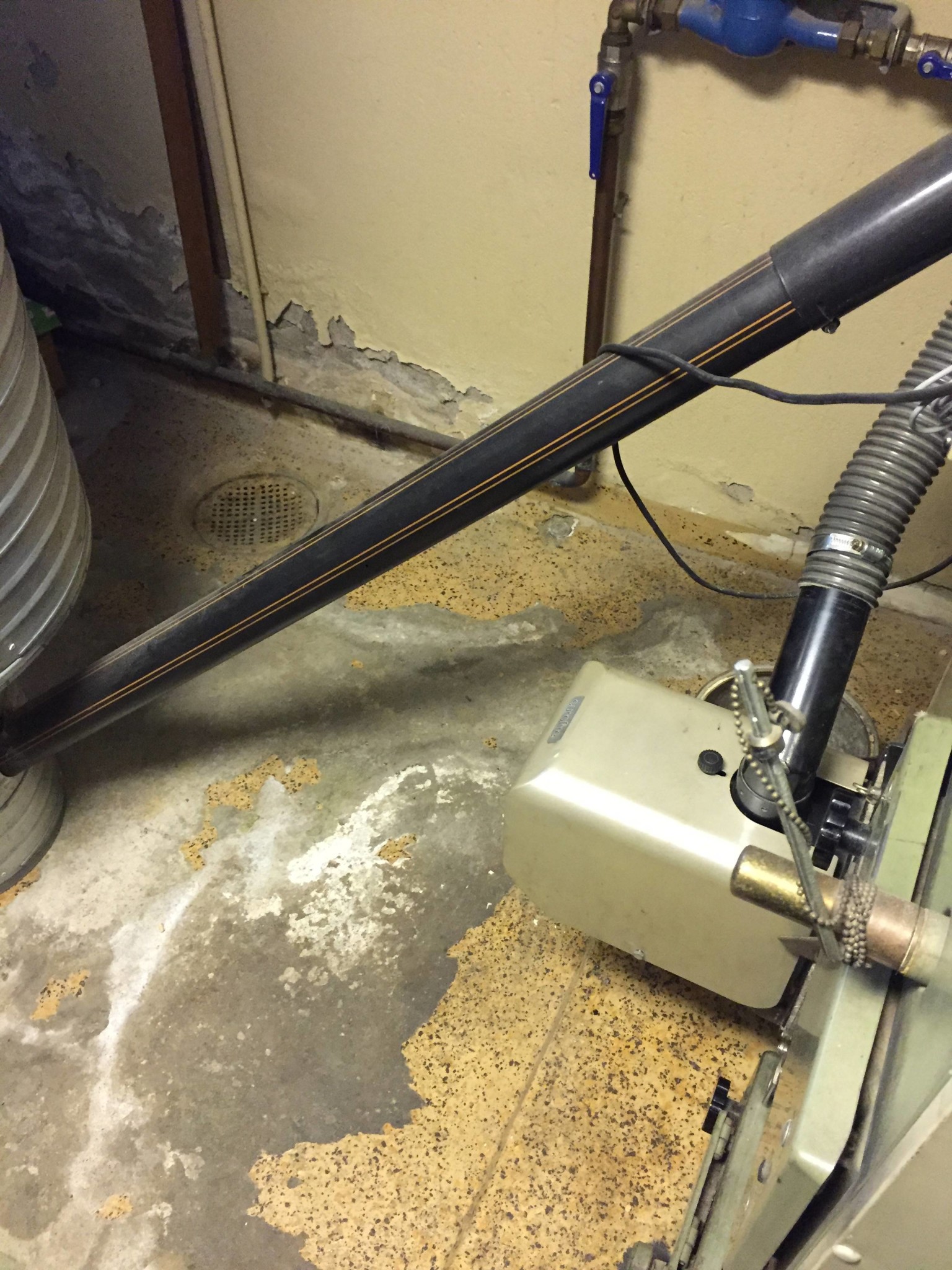

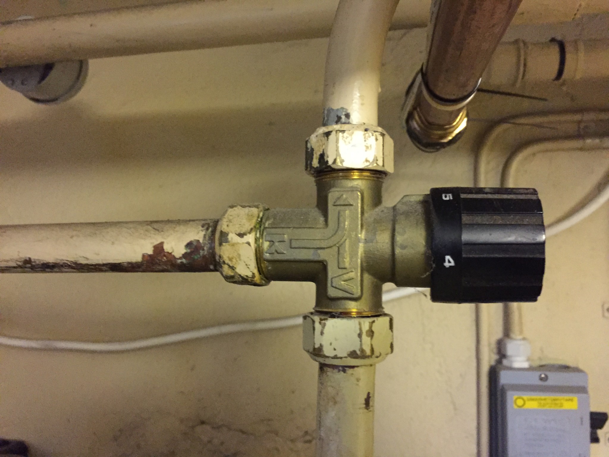

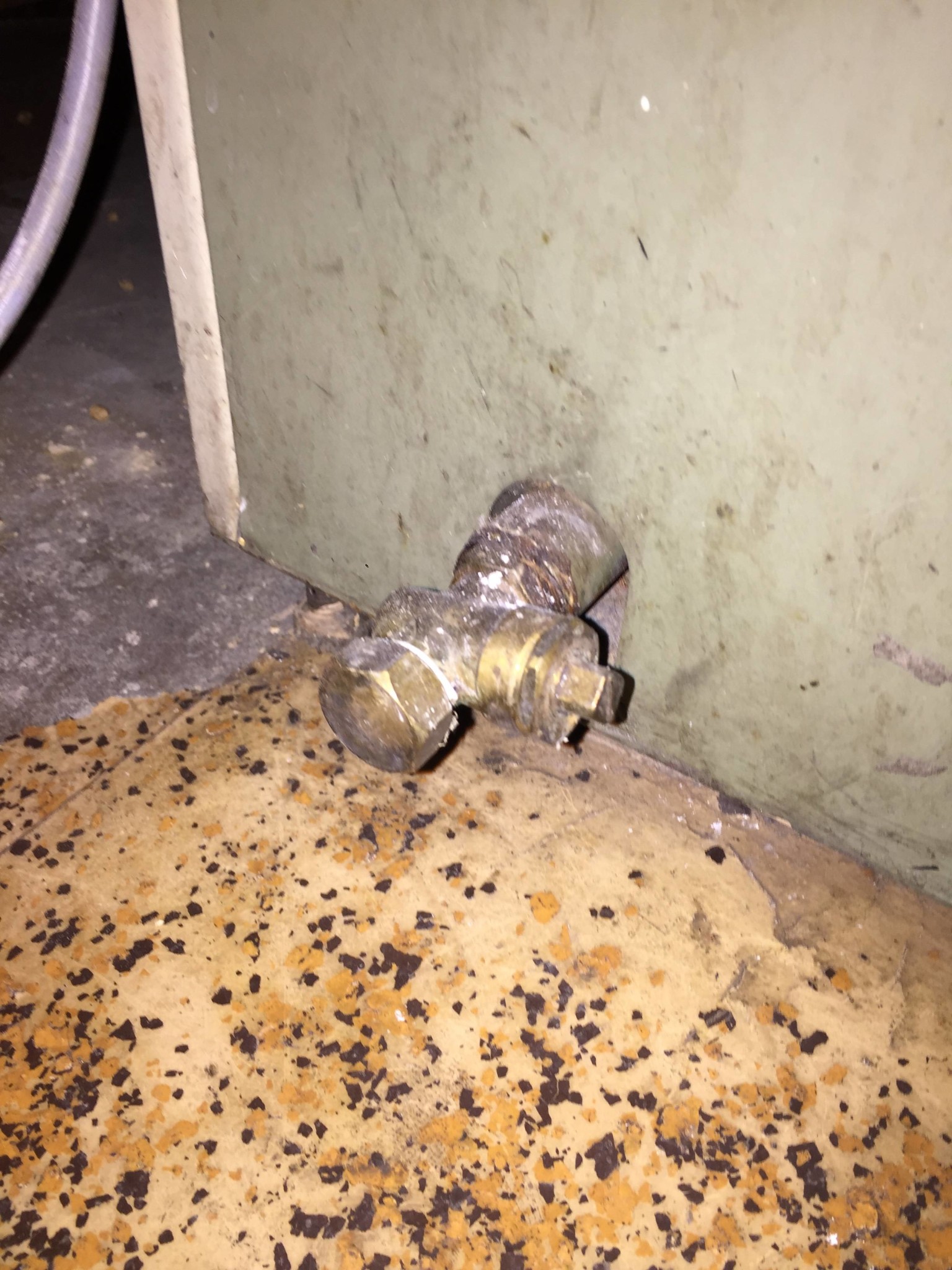

Vi har för cirka ett år sedan flyttat in i ett hus byggt 1955. Vi har under detta året upplevt att vattnet i badrummet på markplan (har källare) ffa. i duschen fluktuerar rätt rejält och ganska ofta så får vi duscha pissljummet med lite varma toppar ibland. Efter lite surfande här på forumen så tror jag att det verkar som att blandningsventilen kan vara kruxet då även det inkommand kallvattenröret till blandningsventilen (bild 1) blir varmt när vi inte använt varmvattnet på ett tag, så gissar på att det kan vara någon backventil där som knasar eller ifall det är ventilen, hur som haver så har jag köpt mig en ny blandningsventil (bild 2) och funderar nu på ifall jag kan byta detta själv eller ifall jag behöver ta hit en röris för detta. Har pulat en del med rördragningar och kopplat lite enklare saker i vår gamla kolonistuga och i vårt sommartorp, men där blir konsekvenserna inte riktigt lika allvarliga ifall jag skulle tabba mig, så vågar jag mig på detta själv? Har införskaffat rörtänger i lite olika storlekar för att ha i fall att. Det jag mest funderar på är hur jag gör för att tömma systemet så att det inte sprutar vatten på mig och hela pannan när jag skruvar loss den gamla ventilen. Även ifall jag stänger av pannan, spolar i kranarna tills det blir tomt och sedan väntar på att allt ska svalna så antar jag att det ändå ligger kvar vatten i systemet då kranarna är på övervåningen och pannan i källaren. Har kranar som jag kan tappa ifrån i källaren också, men tänker att det ändå väl kommer ligga lite kvar i rören ovanför pannan? Kollade den knapphändiga manual jag hittade som gamla ägaren lämnade efter sig och där hittar jag bara att avtappningskranen sitter nertill på pannan. (bild 3) Ska jag tömma systemet genom denna innnan jag pillar i så fall och finns det något jag ska tänka på när jag gör detta? Har en golvbrunn ca. 1 meter från avtappningskranen (bild 4), funkar det att bara öppna och låta det rinna ut eller behöver jag något uppsamlingskar under? Tänker att jag inte hinner få på någon slang för att leda det till golvbrunnen innan det flödar ut för fullt. Om jag nu lyckas tömma systemet och testa mig på detta själv, är det något jag ska tänka på när jag kopplar loss den gamla ventilen och sätter på den nya, ska jag ha någon tätning i kopplingarna?

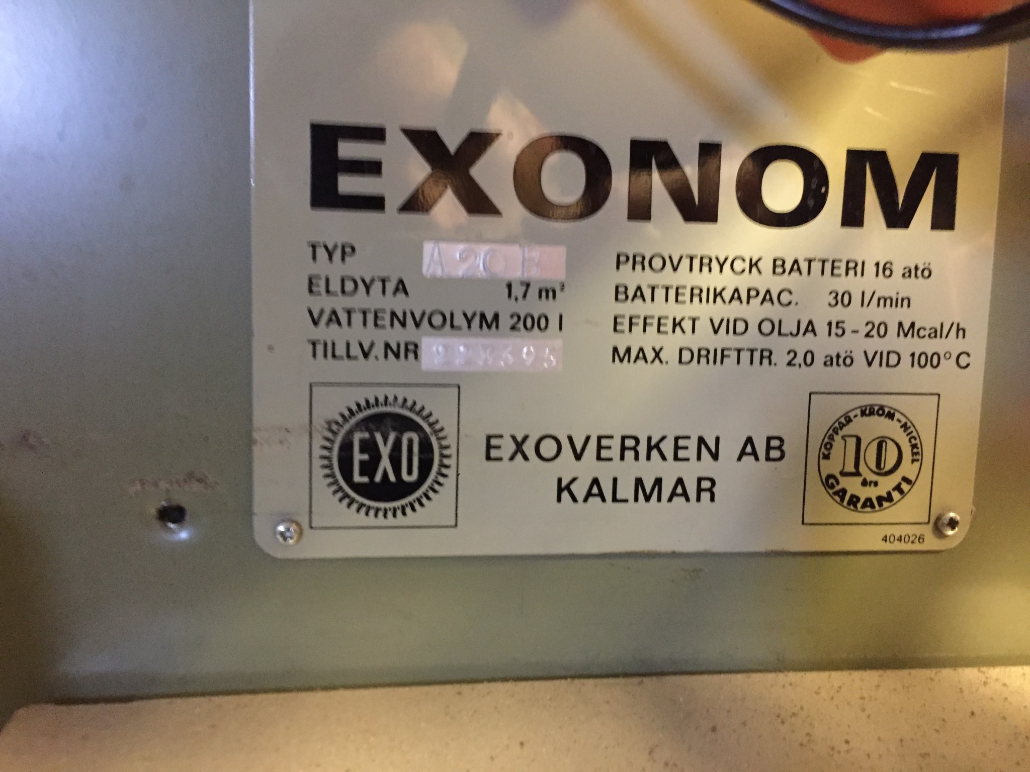

Pannan är en Exonom 20B som har pelletsbrännare. (bild 5 &6)

Ventilen ligger ovanpå pannans vvb så det går bra att byta utan att tappa ned. Stänga av inkommande kallvatten först.
Ventilen i bilden du visar är avtappning till värme systemet och inte till varmvattnet.
Jag kan inte fabrikat på den befintliga men det ät bra om det samma fabrikat som din nya så att klämmringarna är likadana. Den nya ser ut som LK.
Jag skulle vilja påstå att det är en gammal ESBE blandningsventil.
Ser ratten ut som på min bild?
Reservdelar finns att köpa än idag.

Perfekt, tack så mycket. Det var ju tur att jag inte gav mig i kast med detta innan jag frågade här. Hade kunnat bli kallt inatt när jag inte fattat att jag tömt elementen.L lostinsweden skrev:Ventilen ligger ovanpå pannans vvb så det går bra att byta utan att tappa ned. Stänga av inkommande kallvatten först.
Trodde att det bara var att byta till en ventil med samma diameter. Den gamla är som Krilleman säger en ESBE och den nya LK, men klämringar måste ju såklart också passa. Så blir till att lämna tillbaka den och testa med reservdelar först då istället.
Det var mig ett redigt vasst öga, det stämmer helt klart att det är den. Tack som tusan för länkarna. Är det svårt att byta dessa delar själv eller fattar jag när jag börjar skruva isär och är det någon del som är vanligare att den är trasig än någon annan? När jag skruvar på vredet just nu så känns det jäkligt slappt på nåt sätt, känns som det borde vara mer motstånd, så det kanske är något med det, men hänger det i så fall ihop med att kallvattenröret blir varmt?Krilleman skrev:
Skulle jag eventuellt kunna behålla de gamla kopplingarna + klämringar och bara byta ventilen ifall det skulle behövas, eller är det olika gängor på olika fabrikat också?L lostinsweden skrev:

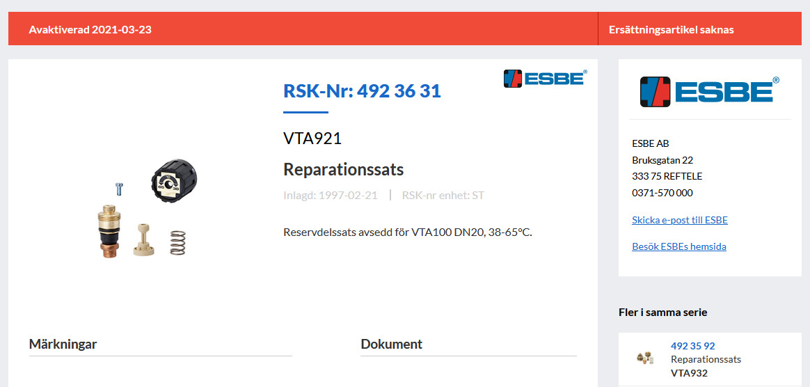

Gammal tråd, men vill informera om att tyvärr verkar alla reservdelar till denna modell av Esbes blandningsventil (min manual är tyckt 1985) numera ha utgått. Alla länkar på nätet till denna sats ger en 404a. Så jag får köpa en ny ventil nuKrilleman skrev:
Jag som köpte en ny Esbe typ år 2000 för att jag ville vara säker på att hitta reservdelar...
Du verkar ha helt rätt i din utsago!
Tillverkas inte längre och avaktiverad i RSK-databasen.
