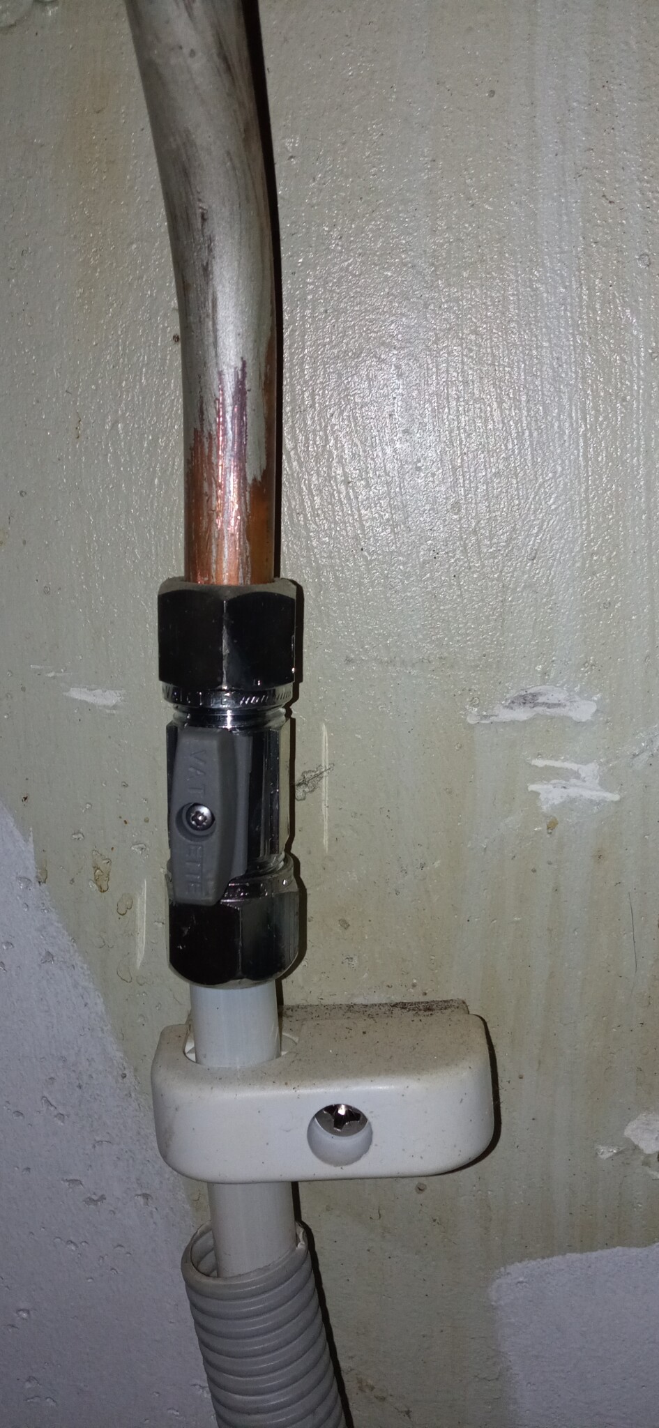

Hej jag ska byta blandare i köket och blir inte klok.
Jag har pex slang till en vatette kulventil på varm och kallvatten och ut är det kopparrör till blandaren med klämringskopplingar, vad jag kan mäta med tumstock är kopparrören till blandaren 15-16mm utvändigt och sitter med klämring mot kulventilen.
Min nya blandare har löpmutter och 3/8.
Hur ska jag få kulventil med klämring på 15-16mm till blandaren med 3/8 löpmutter utan att byta mina kulventiler för då måste jag blanda in föreningen och stänga av alla lägenheterna vatten .

Har du inget fördelarskåp i/runt badrummet?
Då är det en riktigt gammal blandare nu när det är 16-rör.
16-rör användes fram till början av 70-talet.
Du har idag troligen en förstoringsadapter 15 x 16, befintliga kulventilens övre klämring lär vara för 15 mm.
Finns planadapter, https://www.vatette.se/produkter/ko...pling/product/fg0604689/planadapter-dy15-g-12
Köp/låna ett skjutmått och mät diametern på övre anslutningen på kulventilen.

Menar du att jag ska koppla loss röret och mäta hur stort hålet är invändigt på kulventilens övre del mot blandaren?Demmpa skrev:

Kan jag verkligen ha planadapter 1/2 tum om nya blandaren är 3/8?Demmpa skrev:

Nej, utvändiga gänganM Mange ström skrev:
Nej, det behövs även en övergångsnippel mellan 1/2 & 3/8M Mange ström skrev:
https://www.vvsochbad.se/overgaang-12quot-hylsa-x-38quot-nippel-1017261
