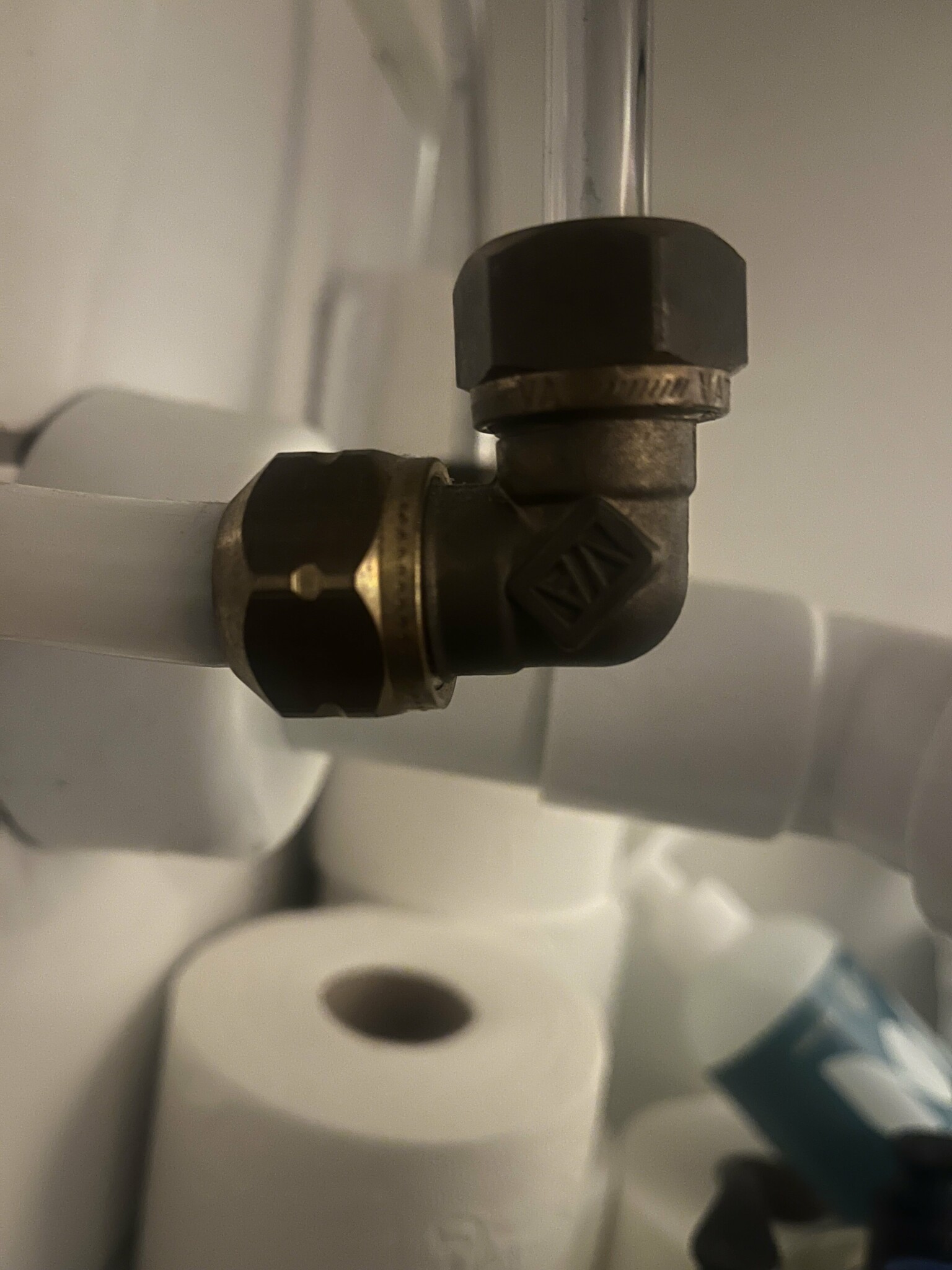

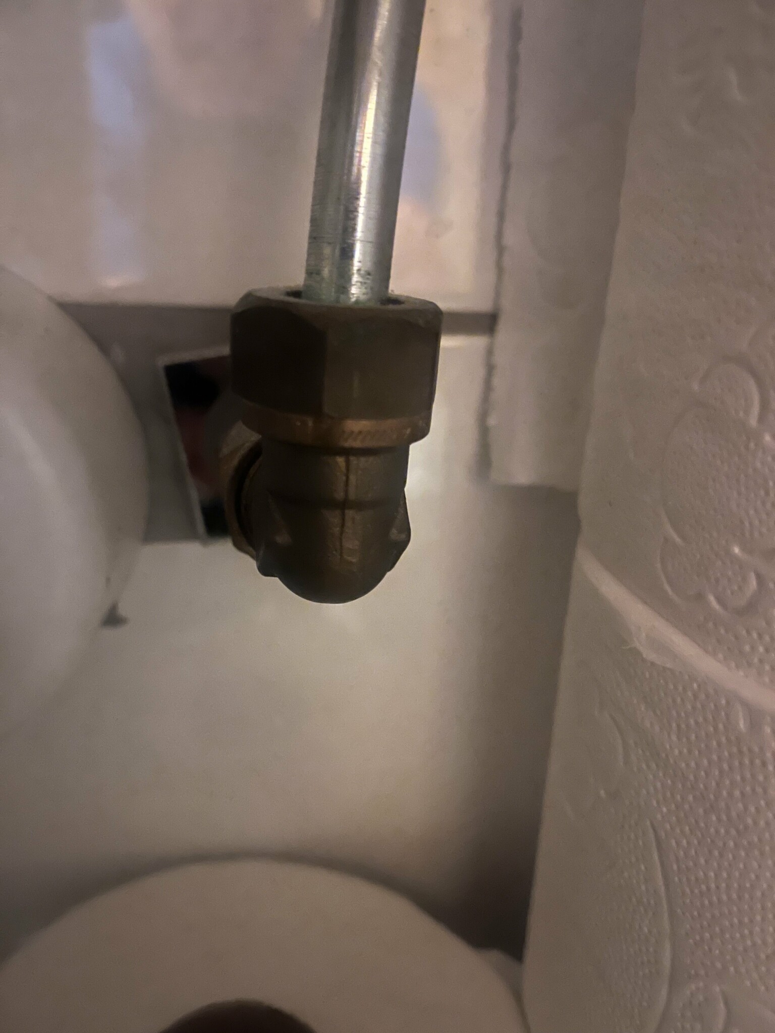

Ska byta blandare till tvättställ. Har en fm mattsson 9000 nånting med 10 mm rör.
Nya blandaren har G 3/8” koppling.
Det ser ut enligt bifogade bilder under tvättstället idag.
Vad behöver jag göra för att detta ska passa?
Stort tack på förhand
/Mattias L
  • Vinkelkoppling och rör under ett tvättställ, med bakgrund av toalettpappersrullar och en flaska.
  • Vattenrörsanslutning under tvättställ med metallskruvkoppling och synligt rördel.
Du behöver 2 st dubbelmutter dn 15 rsk1965612 och 2st 15×r10 rak vatette koppling rsk 1940469 sen är det bara att skruva ihop, ingen tejp eller annan tätning behövs.
