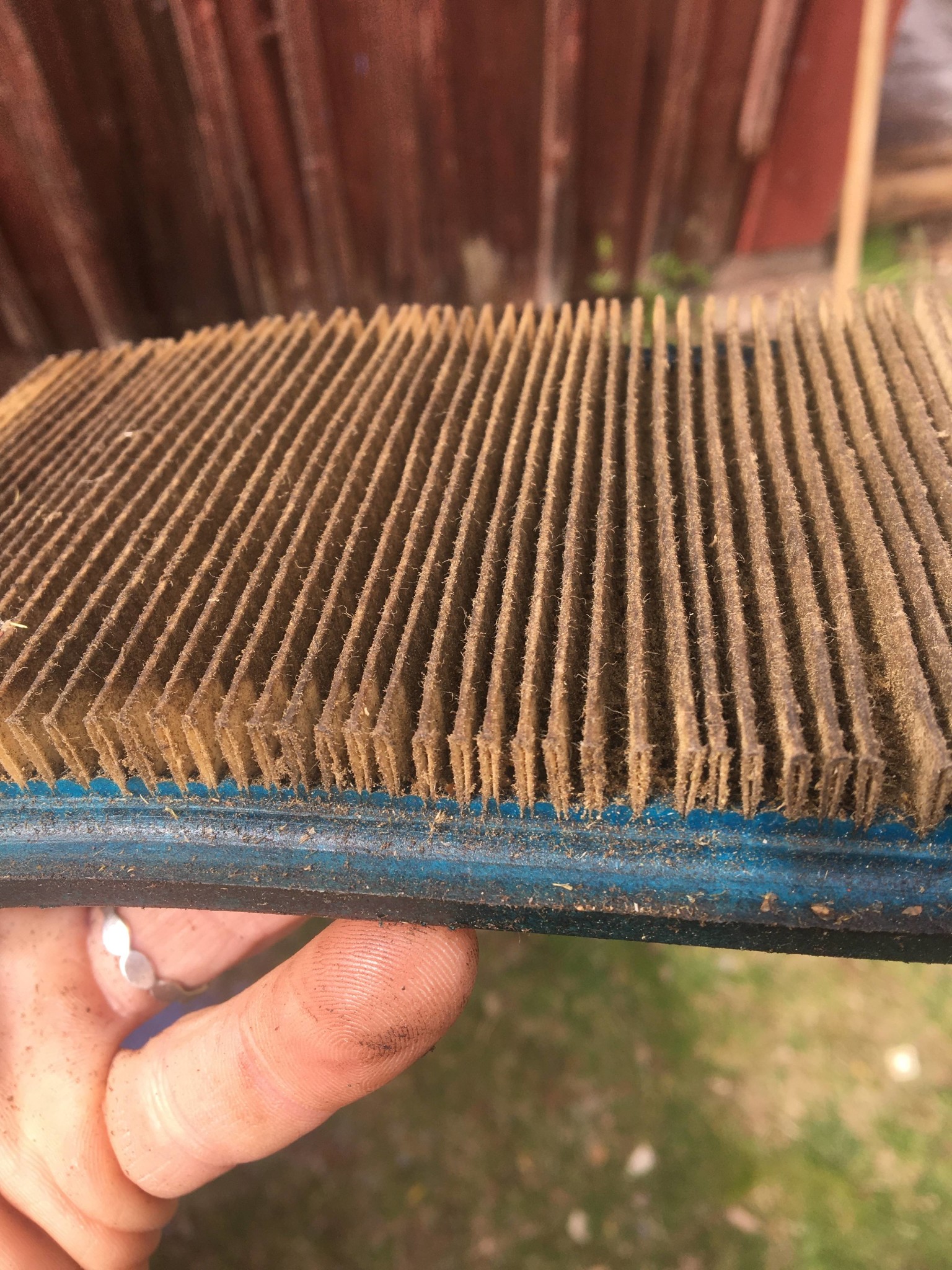

Hur gjorde du när du tvättade filtret? Det ser rätt så igensatt ut... Vill försöka mig på att tvätta med bensin, men helst utan att lösa upp sömmarna...

Det filtret är totalt slut. Underhåll är a&o för korrekt funktion och livslängd på motorn. Tänk nu på att kolla om du verkligen har en Max-motor. Isf passar inte de vanliga filterna som sitter på andra Briggs. Jag fick leta runt ordentligt för att hitta rätt. Står normalt beteckningen på kanten av filtret om det finns kvar.
Edit: Verkar vara lättare nu, men som sagt, kolla en gång extra så du inte köper fel: https://www.reservdelaronline.se/pa...ftfilter-397795s-35-4hk-max-motorer-mfl.html?
Det var ungefär dubbelt så dyrt som den vanliga varianten när jag handlade.

Skålen är ju fäst med en mutter på undersidan. Är det dumt att skruva loss den, då rinner ju bensinen rätt ut? För visst ligger det bensin i skålen, som flottören ska ligga och guppa i? Sorry dessa nybörjarfrågor, men det e kul å lära sig hur man sköter om sina prylar

Filtret ser för övrigt ut precis som mitt när jag lutade klipparen mot förgasarsidan, då rinner det ofelbart motorolja ut i insuget, så gör inte det. Fick kassera ett helt nytt filter av den anledningen. Pappersfilter stoppar igen totalt av olja (till skillnad från gammaldags skumgummi som sitter på många Briggs med membranförgasare).
Min gick inte att starta alls efter det, så som sagt, vänta med förgasaren tills du provat annan service om du inte är van att mecka.

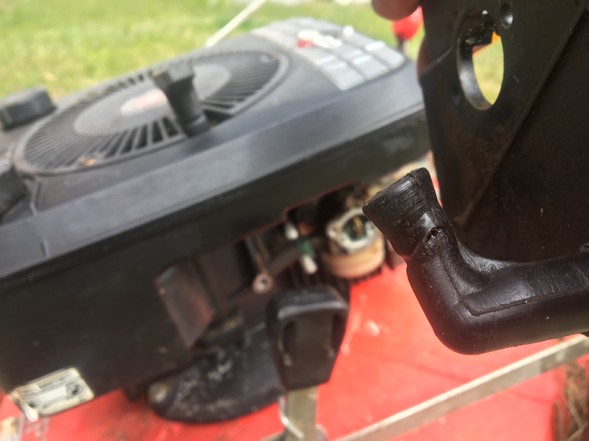

Ok! Väntar med det. Nu har jag börjat med att borsta och blåsa bort gammalt gräsklipp och annat som letat sig in i luftfiltret. Ska kolla om detta hjälper. Det var ju mycket riktigt helt igensatt. Jag upptäckte också ett litet hål i gummikanalen som leder soppa (?) till flottören (?). Men det sitter en bit ovanför botten på kröken, och borde inte innebära nåt läckage. Bara lite sämre tätning kanske mot metallröret som fäster in i gummit. Ska försöka ta ett par förklarande bilder...
