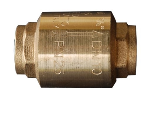

Om backen i hålet inte fungerar så kan du sätta en back på inkommande slang ( källare/pumprum ). Det blir samma sak som att dra upp pumpen och sätta den på den. Mycket jobb som inte behöver göras. Och det är en sådan här du ska ha + kopplingar för slangen. Finns på billiga varuhusen
  • Backventil i mässing för installation på inkommande slang i pumprum eller källare, med märkningen DN10 PN25.
Dock verkade inte den lösningen fungera för trådstartaren, tänkte det bör finnas en orsak varför dessa pumpar har en inbyggd backventil? Kollat t.ex i USA så sätter dom backventiler precis vid pumpen, sedan 5 meter ovanpå, och en inne också
