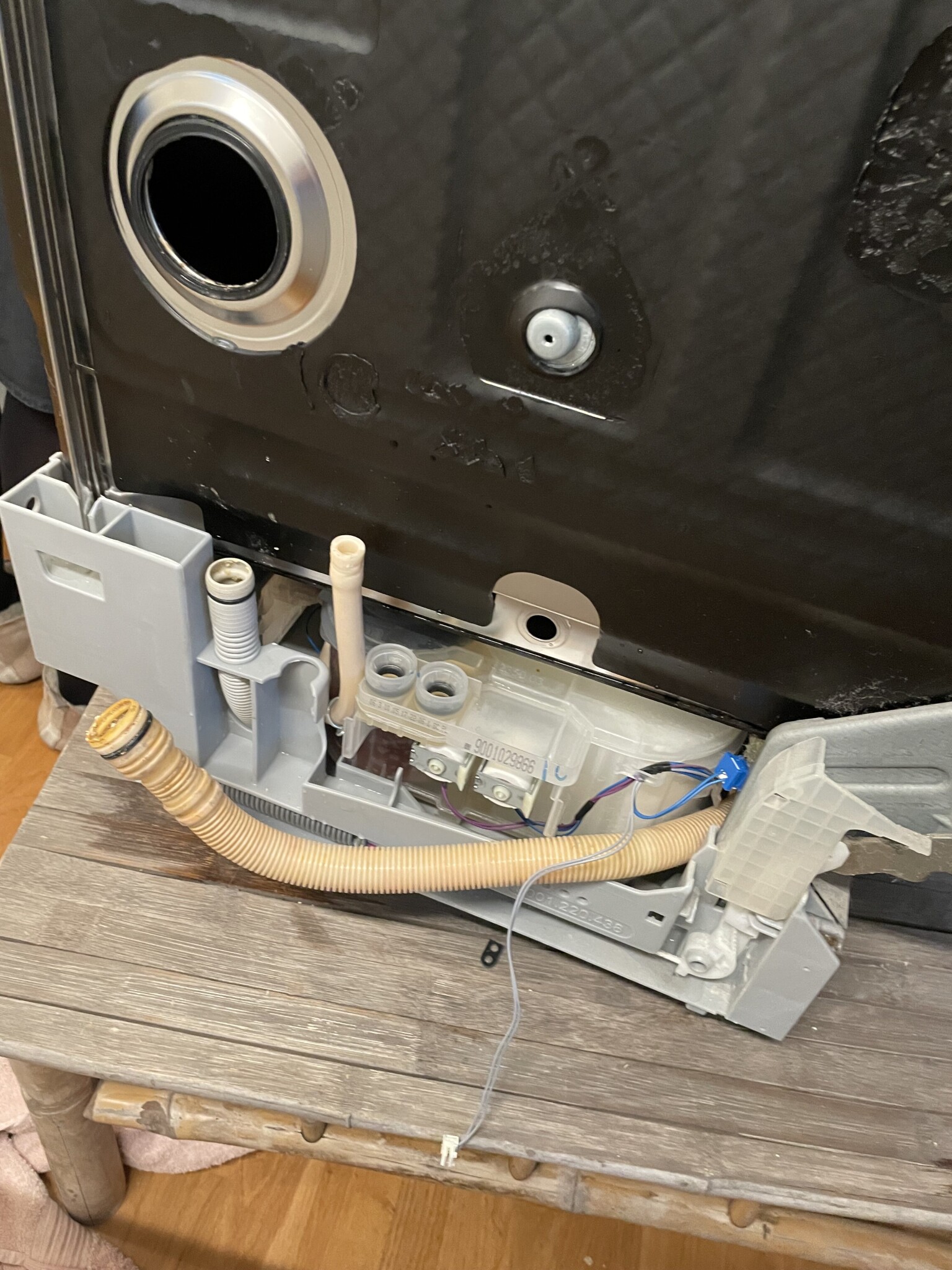

Någon som vet hur man byter avloppslangen på en Siemens Bosch diskmaskin SX65M002SK? Avloppslangen reservdel heter 103051 eller 00668114 internationellt.
Slangen verkar tryckt i behållaren underifrån. Eventuellt tätad med lim av något slag?
Konstruktionen verkar som gjord för att få läckage om man inte gör det rätt.

Inget lim, bara itryckt på sin plats.
Du måste lossa locket på baksidan där den går in tillsammans med inkommande vattenslang.
Sen med din största platta mejsel kan du pressa ut den. Tryck den bakåt så att den lossar från fästet. Dra samtidigt. (Det är lättare att få ut gamla än att få dit den nya)
Smörj upp den nya och smörj även på röret där den skall in. Mata på med viss försiktighet, det finns alltid risk att den skadas. Ta ett hack i taget, du ser när du nått hela vägen in.

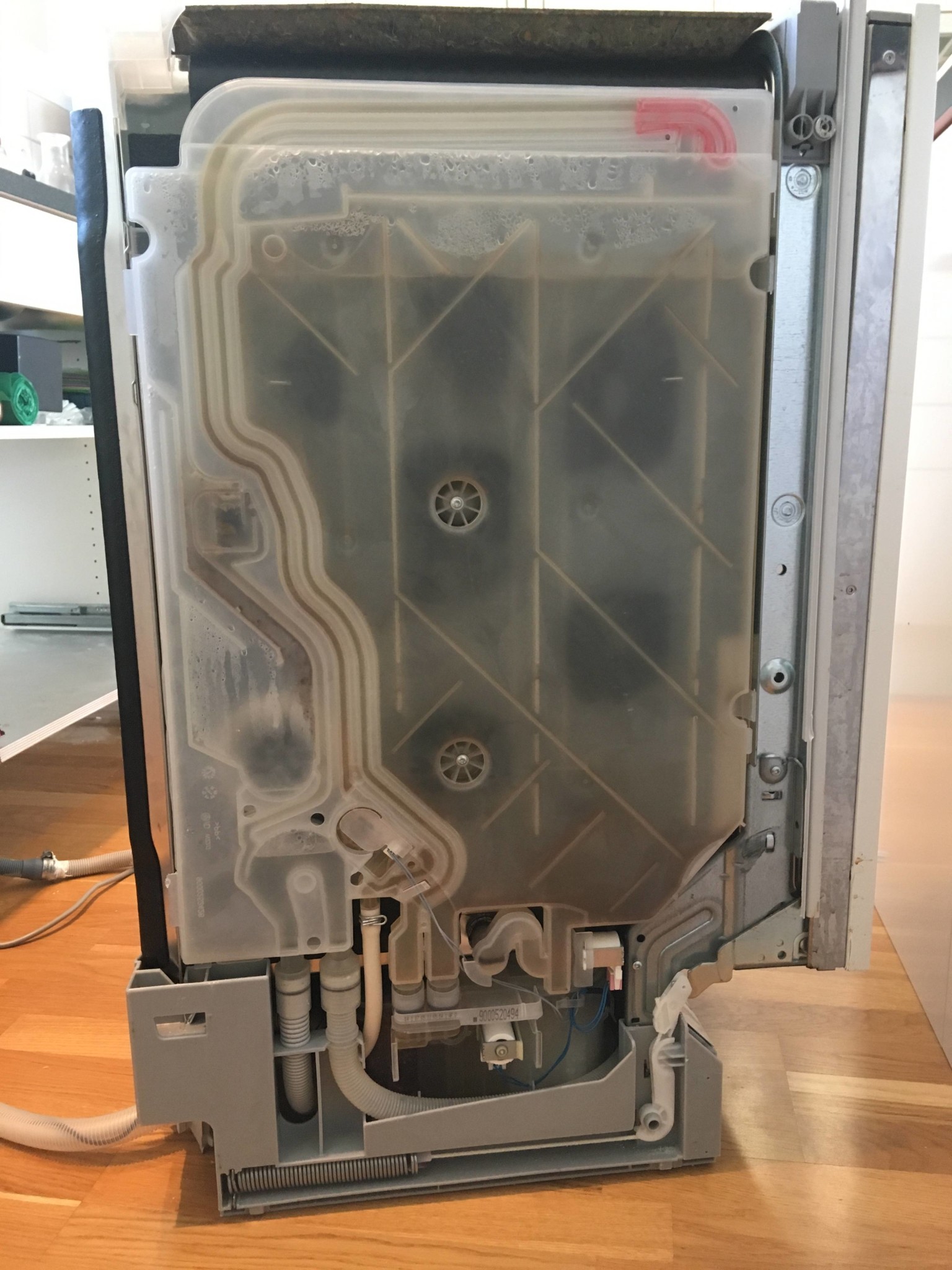

Jag tar numera bort hela behållaren på sidan för det går faktiskt lite snabbare och man skadar inte den nya slangen vid montering

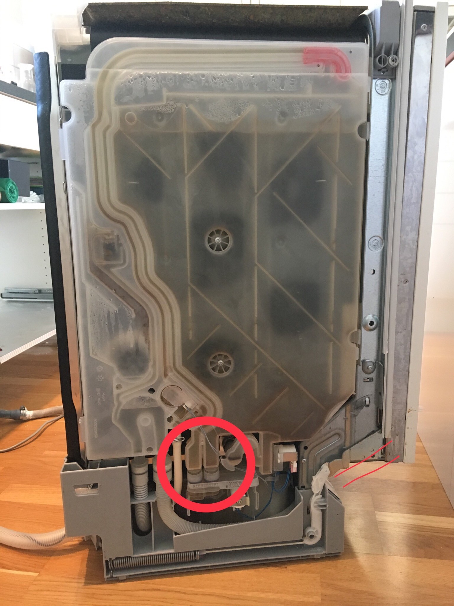

Intressant, det var en tanke som slog mig också. Och det är inte bökigt att få bort behållaren? Hur får man bort de andra anslutningarna markerade i bilden?
P
Efter du lossat de två skruvarna du ser och två grå plastlock på insidan lossa burkens plastflärpar, så drar du bara rakt upp.
Rinner ut en del vatten så var med med trasor

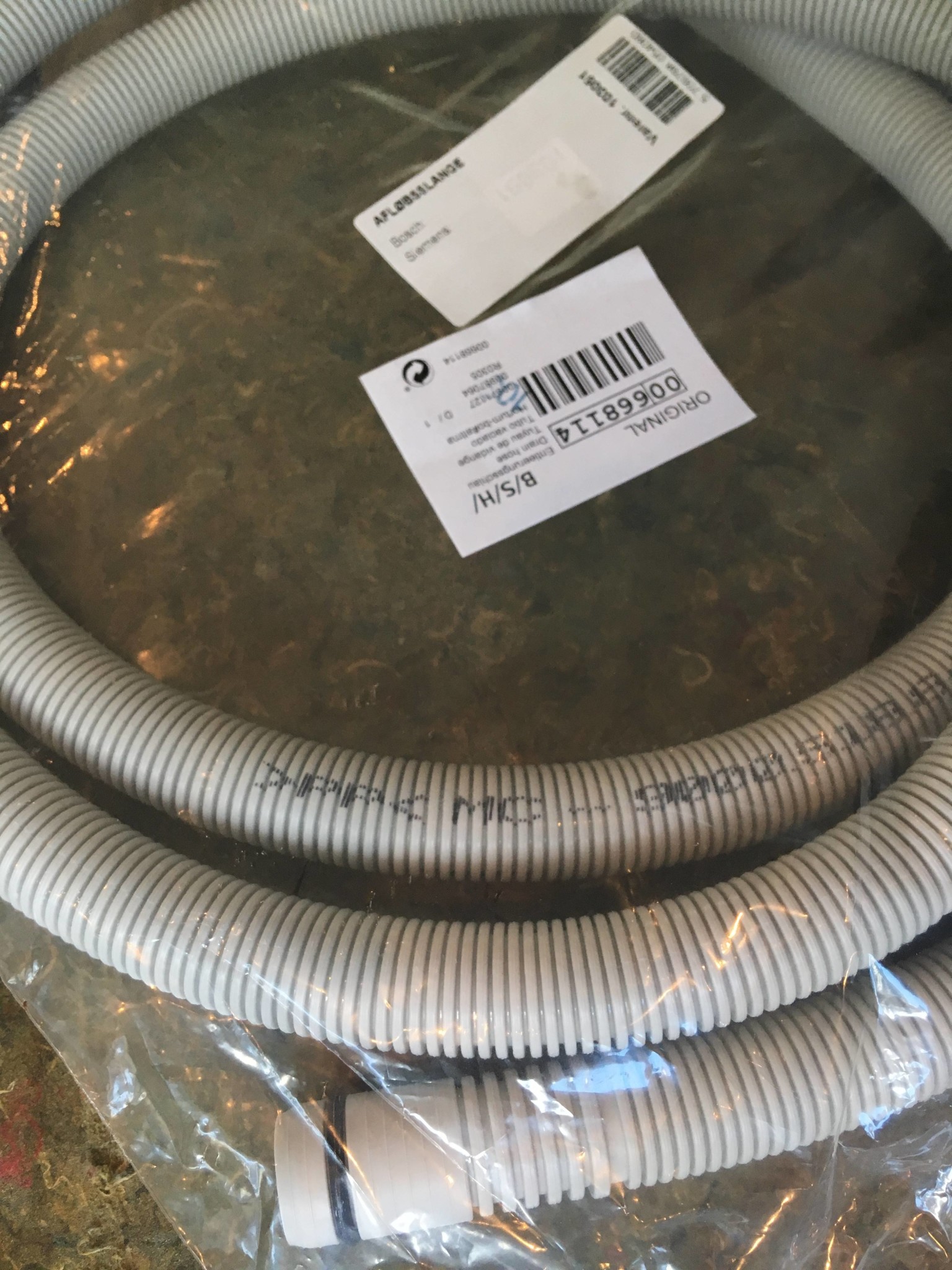

Tack för denna tråd. Köpte slangen direkt från Siemens

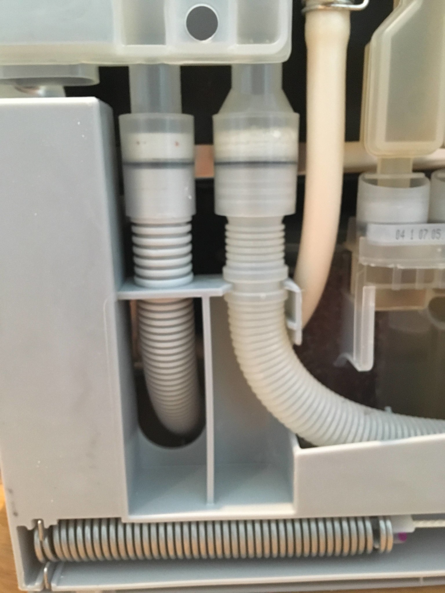

Fick lossa en plåt på sidan som satt med en skruv, den gamla slangen satt hårt, men gick med lite våld.
Svårt att få in den nya, inte för att föra på den på tappen utan mer trångt och jävligt. Gick till slut.
Sjukt att inte slangen ens har en slangklämma eller nåt.
Avloppsslang
00668114
