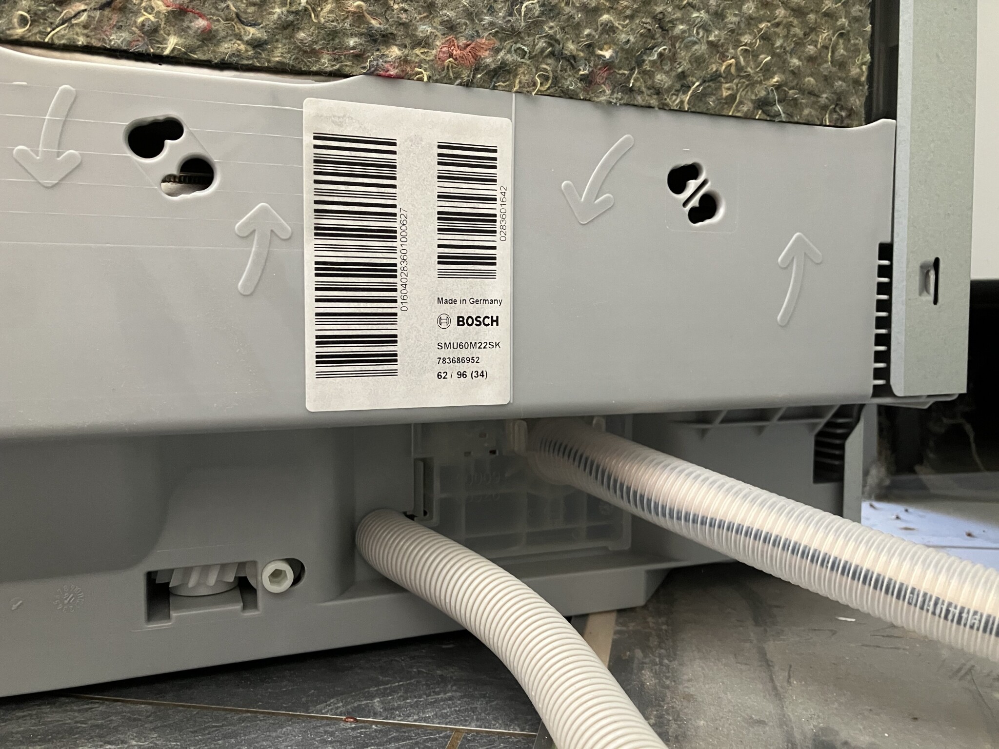

Vet inte vad mer det finns att säga. Börja lossa skruvar och försiktigt dra i saker tills du får loss den.
Och föregående talare har rätt, det du försöker få bort är Aquastop-slangen, inte avloppet.

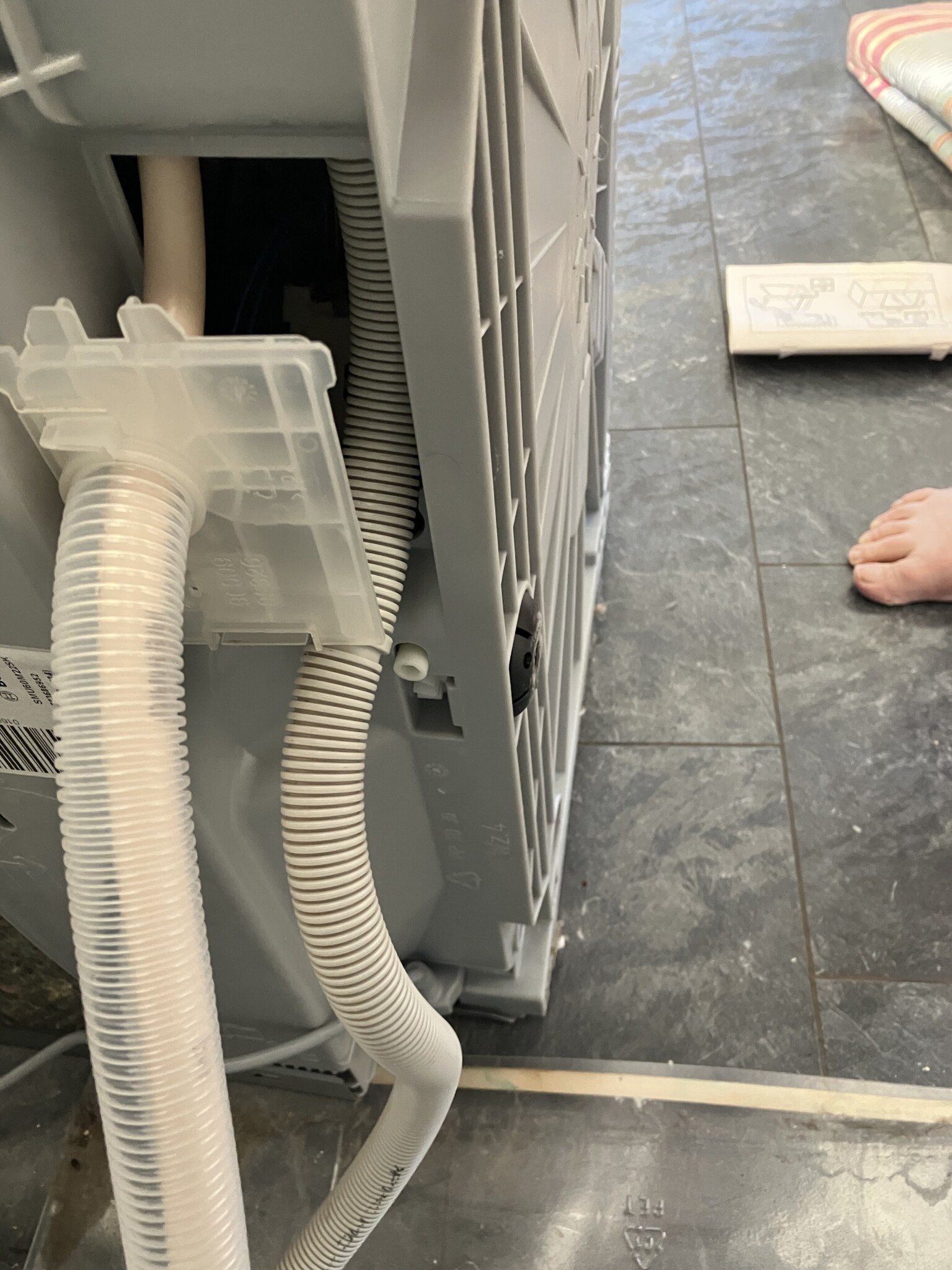

Då förstår jag. Du har lossat på slangen där den ska sitta i sidobehållaren? isf är det ju bara att lirka ut den genom det lilla hålet du har där bak

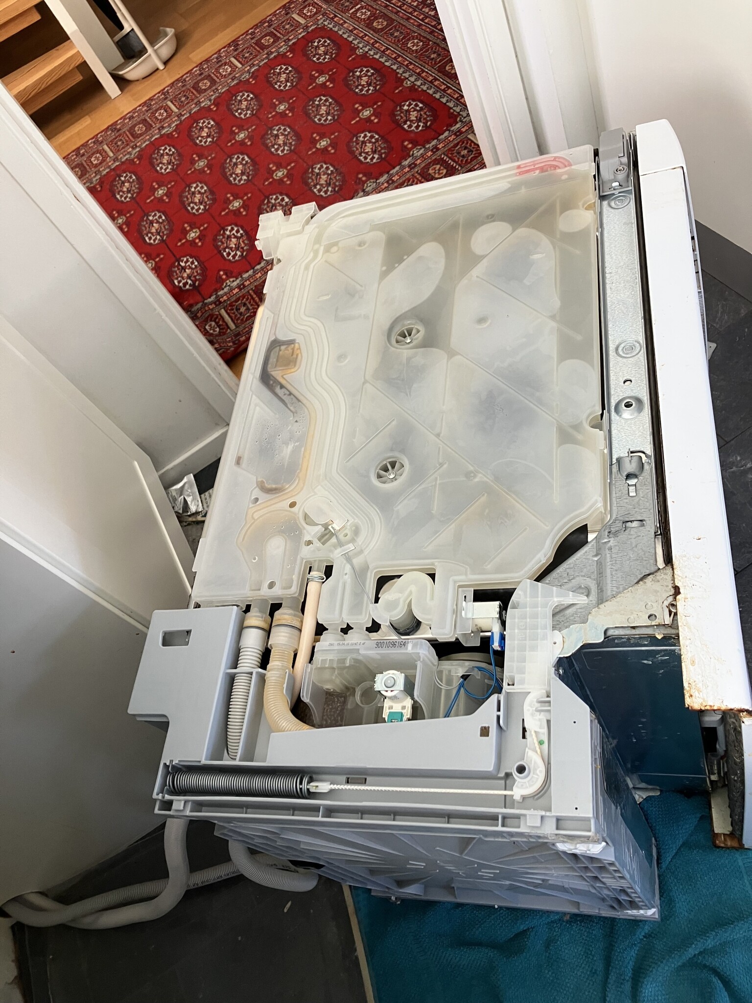

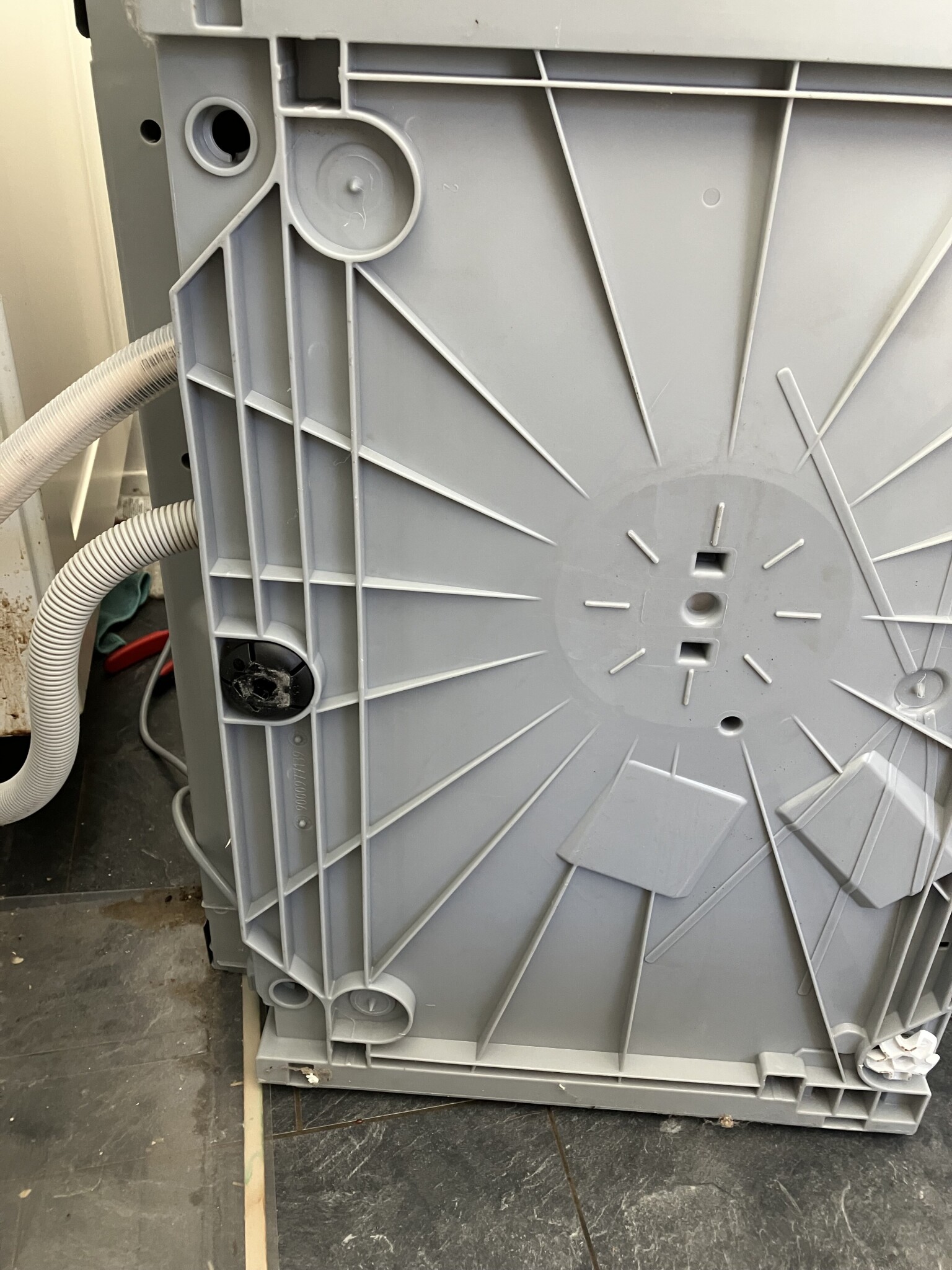

Hej! Fick du det löst? Har exakt samma problem dvs att få bort den grå 'panelen' så att man når fästet för avloppsslangen. Jag kom såhär långt och min avloppsslang sitter kvar så jag förstår precis vad du inte lyckades få förståelse för i tråden. Jag tippade över min och insåg att den grå panelen är fan i en del med hela underredet och ingen panel. 😂 Den transparenta luckan fick jag loss men det hjälper ju föga om man saknar röntgensyn och fingrar som Slenderman. Fått svaret att det är sidan som ska av istället.Jessica_E skrev:

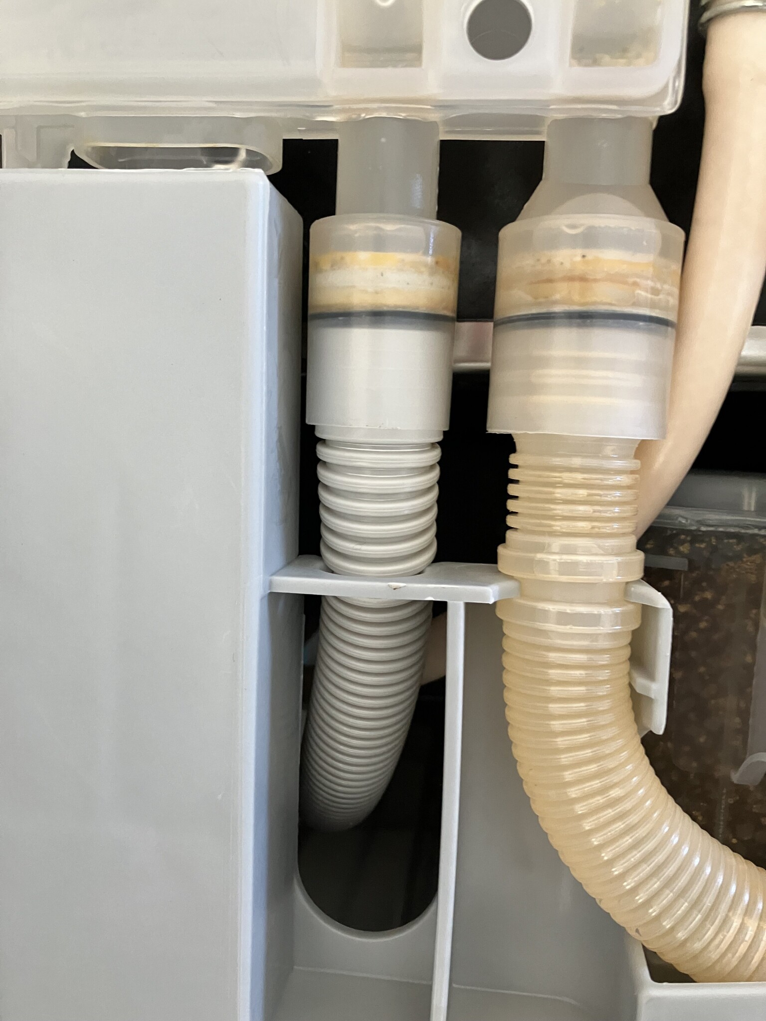

Såhär ser det ut. Metallpanelen på sidan sitter med skruv gömd bakom den vita packningen i luckan och i övrigt snäppfästen som går att bända bort den från. Hur man får loss slangen på ett bra sätt när det saknas utrymme att dra är en annan fråga. 🙂
när du kommit hit så är det enklast att lossa tanken och dra den uppåt så är slangen lossH Hirola skrev:
annars kan man bända ut slangen men då är ju risken med den nya att den går sönder
