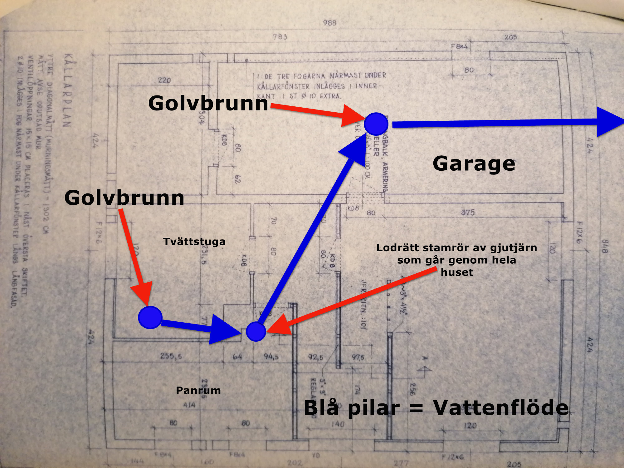

Jag skulle tacksamt ta emot tips och råd från någon som är kunnig inom VVS eller någon som har gjort något liknande jobb.
Beskrivning av befintligt avlopp. Se bilder där jag har ritat in gissningsvis rördragning.
Ett lodrätt stamrör av gjutjärn går från en liten toalett på andra våningen genom en kanal i badrummet på första våningen och rakt ned i pannrummet i källaren. På stamröret i pannrummet finns två muffar där nya plaströr från kök och badrum är anslutna. Stamröret går sedan ned i betonggolvet och ett rör från gjutjärns golvbrunnen i tvättstugan ansluts någonstans där under och fortsätter sedan ut till garaget där en golvbrunn av gjutjärn finns. Därefter fortsätter avloppet ut från huset.

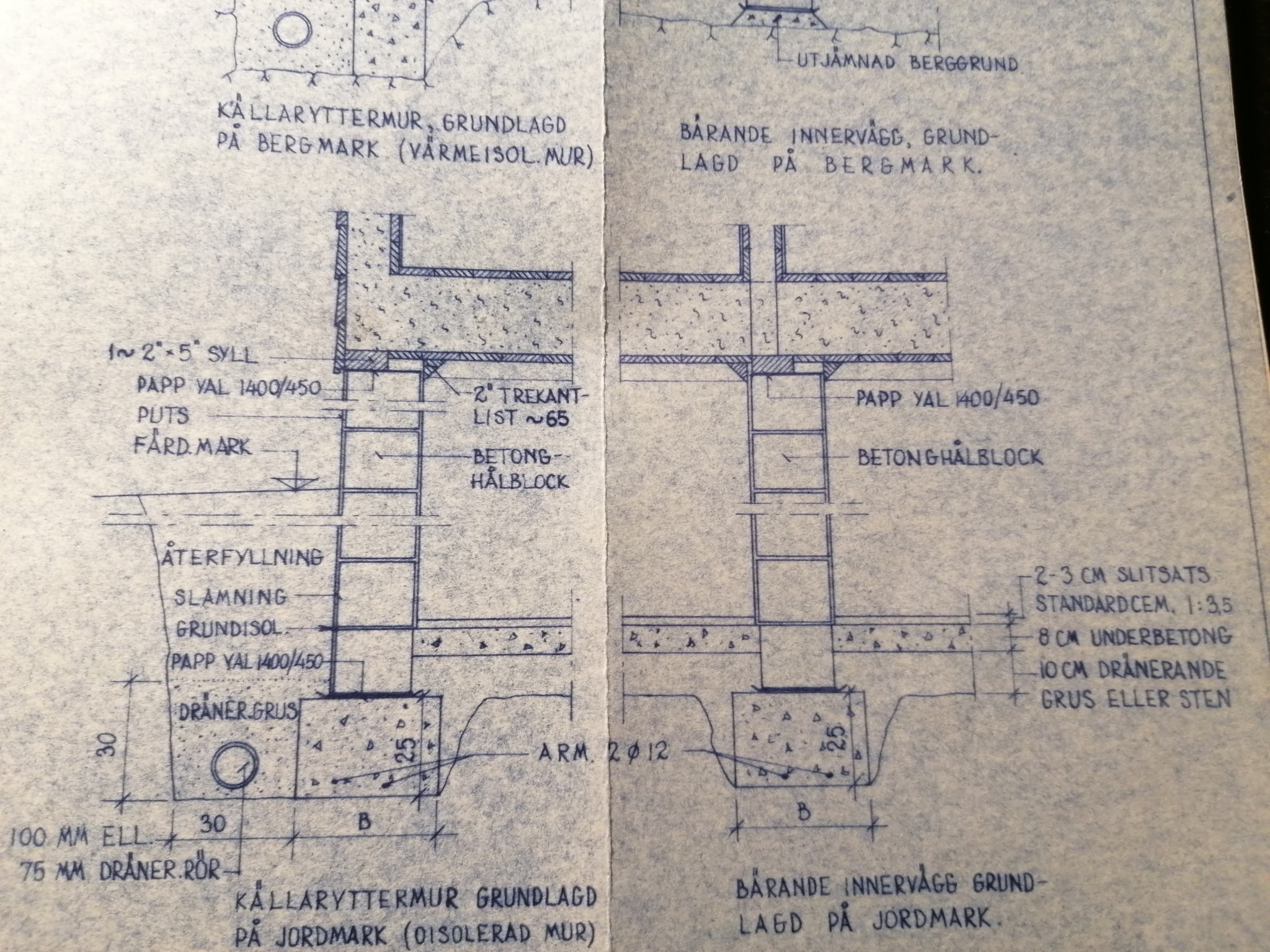

Jag har kompletta ritningar på hela huset men rördragningen under betonggolvet är tyvärr inte inritade men det står att rören ska vara av gjutjärn. På ritningen står det att betonggolvet har 2 cm slit skikt och sedan 8 cm betong, alltså sammanlagt 10 cm tjock betong. Därunder ska det ligga 10 cm grus enligt ritningen. De bärande källarväggarna går betydligt djupare ner i marken och den längsgående källarväggen mitt i huset är en sådan bärande vägg.

Om jag anlitar en firma till att såga upp golven i källaren och de byter ut rören och golvbrunnarna och kopplar på avloppet till cementrören som ligger utanför huset, vad kan detta jobb kosta och hur snabbt kan det göras? Jag har läst att ett sådant jobb kan kosta allt från 25000 kr upp till 500000 kr så om någon kan säga hur högt pris man kan acceptera som normalt så skulle jag vara tacksam. Finns det någon möjlighet att såga nya rännor för det nya avloppet och lägga nya plaströr och låta det gamla ligga kvar?
