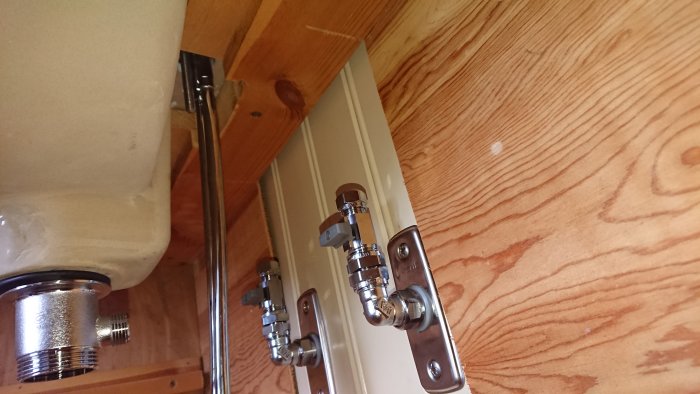

Jag har en Mora Classic tvättställsblandare där kopparrören är aningen för korta för att få till en bra dragning. Går rören att byta ut till pex-slangar? Det finns fasade kanter på anslutningen mot blandaren, men när jag tar i för kung och fosterland så rör inte anslutningen på sig. Ska jag verkligen behöva skarva med klämkopplingar?

Fick du nån klarhet i detta? Har samma blandare och lite knepigt att få till rören, hade underlättat om det gick att byta till slangar.
Om det inte går, hur pass mycket törs man böja rören?
Såhär ser det ut nu, vad är bästa lösningen?
Hade samma funderingar tidigare, här är svaret jag fick av mora ifall det fortfarande är aktuellt för någon,
"HejsaN!
Tyvärr icke, vi har vanlig M10 på alla slangar och på Classic så är det något ovanliga M11 CU-rör!
Men hittar du ansl.slangar som är M11 så ska det inte vara några problem…
Ha de fint!
MVH"
