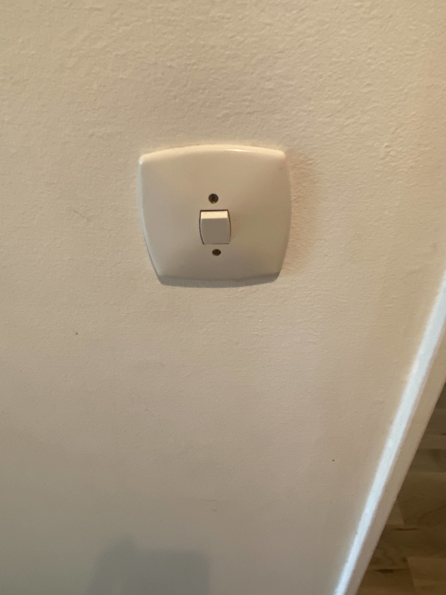

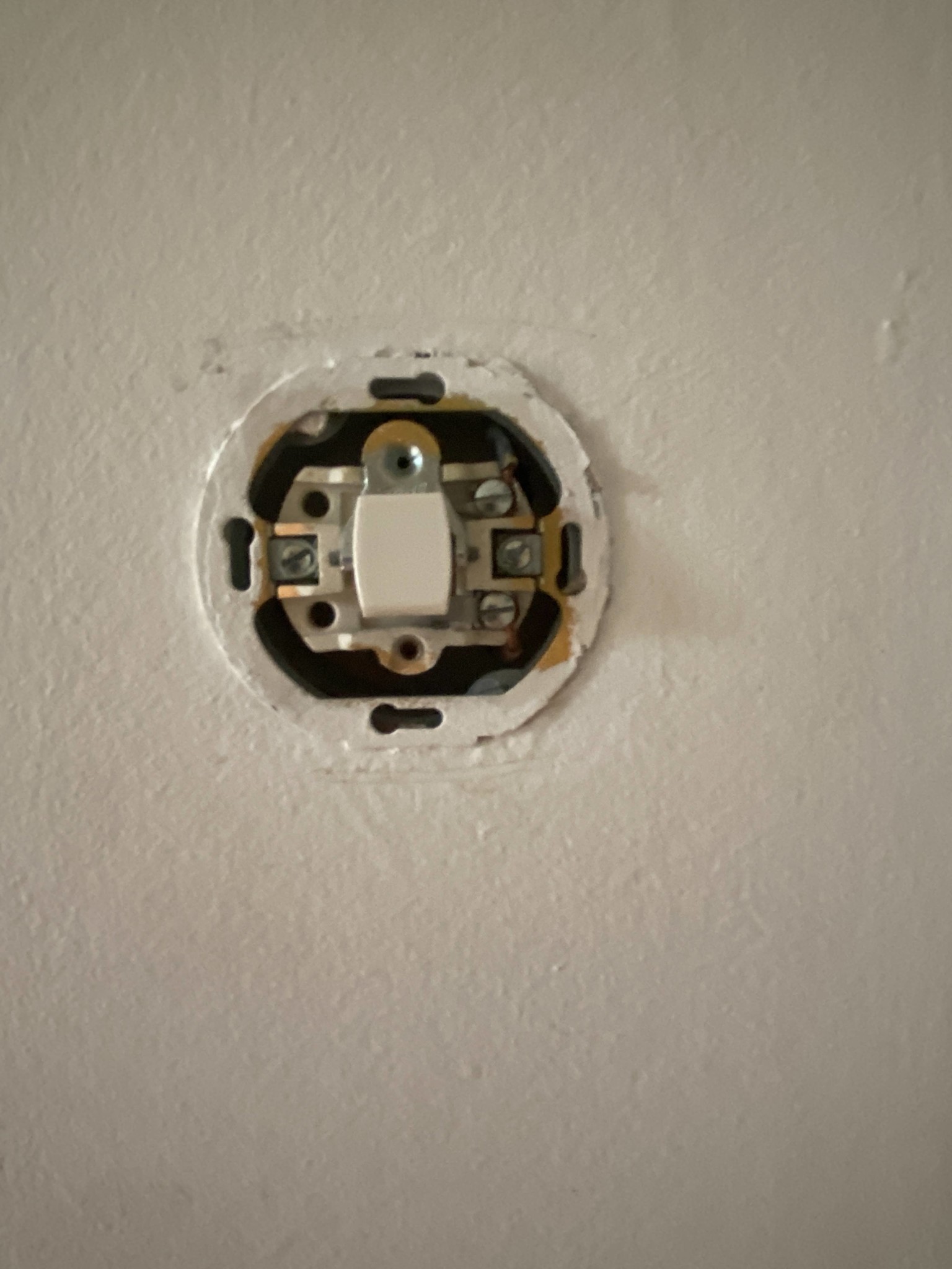

Jag tänkte ge mig på våra 70-tals strömbrytare av bifogad modell. Haft elektriker här som påstår att då det är en gammal koppling skulle det innebära 2-dagars jobb för 7-strömbrytare. Kan det verkligen stämma? Finns det inga vanliga vita fräscha strömbrytare som är kompatibla med denna koppling. Bifogar bild på koppling.

Ser ut som en vanlig trappkoppling. Det finns ett otal olika modeller på strömbrytare som är kompatibla. Kolla t ex på elbutik.se eller annan näthandel. Om det inte blir några komplikationer så gör man det på 4 timmar.

Det borde bara vara att byta till nya inbyggda brytare med motsvarande funktion. Det jobbet får du dessutom göra själv helt lagligt om du begriper vad som ska göras.
Brytaren på bilden ser ut att vara av enklaste enpoliga modell. Svårt att misslyckas med.

Han har rätt. Jag hade fel. Enpolig brytare.

Påståendet om tid för byte är helt orimligt. Men bara för säkerhets skull:
Vilka funktioner har du? Hur många enkla brytare: en brytare som styr en eller flera lampor.
Hur många enkla trappkopplingar? Det är när samma lampa styrs av två olika brytare.
Hur många trappkopplingar med mer än två brytare som styr samma lampa.
Sedan förekommer det en olaglig variant av trappkopplingar, där man bryter neutralledare till lampan. Den har dock alltid varit i strid med reglerna och har inget med åldern på brytarna att göra. Går att göra samma fel med modern utrustning.

Tack för snabba svar. Denna bör fungera?

Ja du kan använda din föreslagna brytare för den brytaren du hade på första bilden.
Och även till lampor som kan tändas från två ställen....

Spontant undrar jag om elektrikern har förstått frågan. Alternativt om det finns andra brytare du vill byta som ser ut på ett helt annat sätt. Av vad som syns på bilderna går det att dra slutsatsen att strömbrytaren i första inlägget kan ersättas med den i inlägg #7 på 10 minuter eller så.
