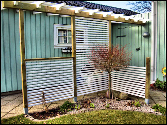

Jaha, då var vintern över.. kanske.. förhoppningsvis.. och bygget har fortsatt nu i dagarna där det slutade innan vintern.
Sektionen till vänster är byggd och pågående är den till höger. 4 ribbor för lite, ligger just nu nymålade och ska monteras i helgen. Sen ska det en överliggare ovanpå dessa också som det är på den vänstra sektionen.

Som synes på sista bilden vid den vänstra sektionen är det ny planterat en klätterhortensia.
Tanken är att ha något mer men just nu ingen aning vad det kommer bli. Har funderat på humle. Någon som har erfarenhet av dessa??
Förhoppningen och tanken är ju att det så småningom ska bli som ett tak och väggar av grönska på hela.
Klätterhortensian blir ju rätt stor med tiden och kommer nog att kunna täcka din spalje även som ensam växt där. Humlen är ingen favorit hos mig. Tycker att den är skräpig o lätt får ohyra. Om du vill ha något mer så kanske en klematis passar in. En italiensk klematis kanske eftersom den startar sin blomning senare är hortensian. Klematis viticella Maria Cornelia är jättefin om du vill ha vita blommor som hortensian.

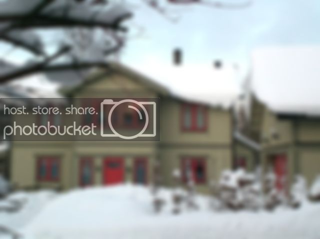

Man skall kanske inte måla fan på väggen men................har du tagit hänsyn till all snö som kommer nerbrakandes hamnar rakt på pergolan och hortensian?
Fast det kommer kanske inte lika mycket snö där nere som här i Stockholm?
Så här såg det ut hos oss de två senaste vintrarna:
Det var några ton som kom, när det väl gav sig iväg!

Nä snö är inget jag oroar mig för.
Visst har vi stora mängder ibland men inte som ni
Som mest har det väl legat halv meter snö på garagetaket men inget som rasat ner i några större mängder.
Det brukar också som oftast blåsa från ett håll just här och den mesta snö lägger sig på andra sidan.
