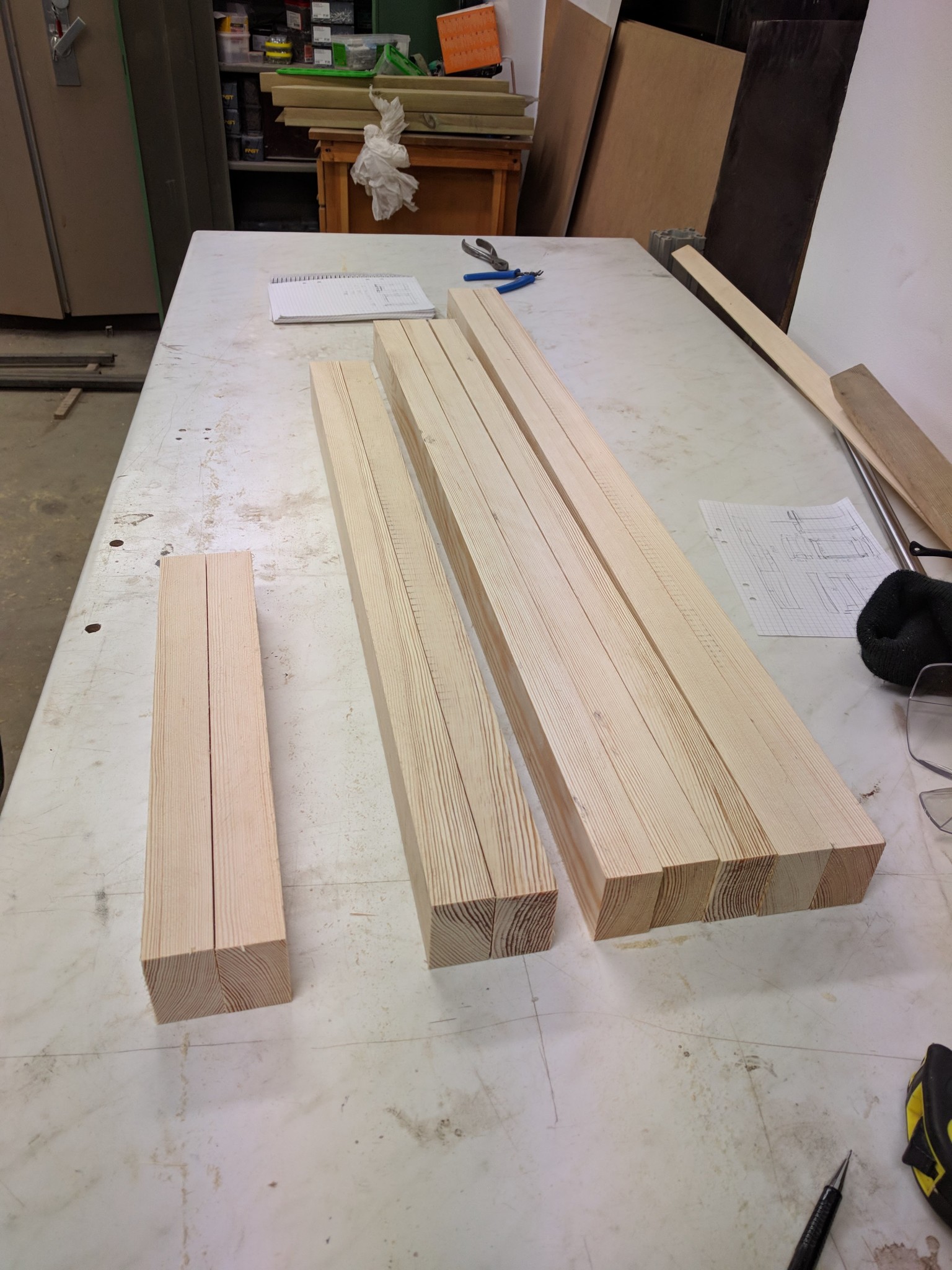

Sedan var det bara att skrida till verket, material inköptes från Sliparebacken och kapades, klövs och hyvlades hos en vän. Har skulle man säkert kunna använda färdigt virke av lämplig dimension istället.

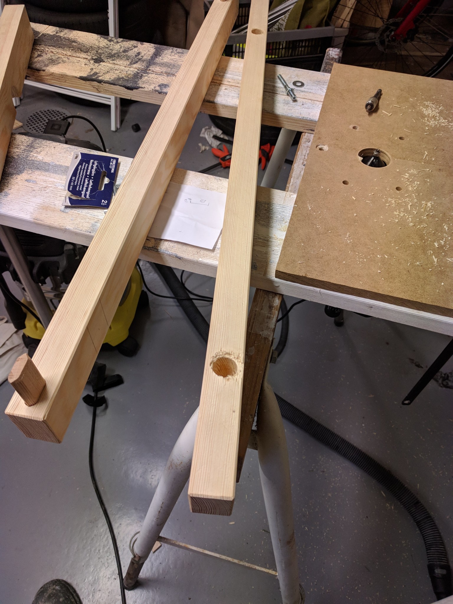

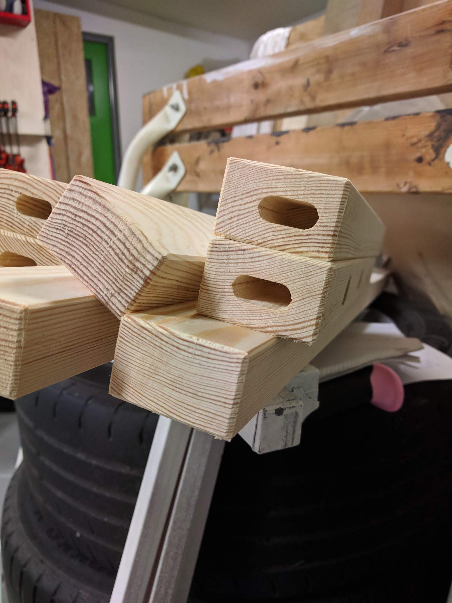

Passade på att nyttja vännens dominomaskin för att sammanfoga ramen, samt pelarborr för att borra hålen till rören. Sammanfogningen kan göras med andra metoder om man inte har tillgång till en dominomaskin. Rören är från IKEAs Tjusig samt Galant. När jag kom hem torrpassade jag det hela:

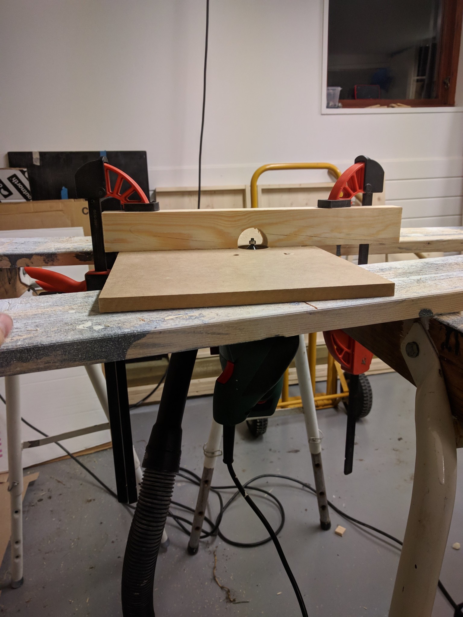

Sedan använde jag en enklare fräsrigg för att fasa kanterna.

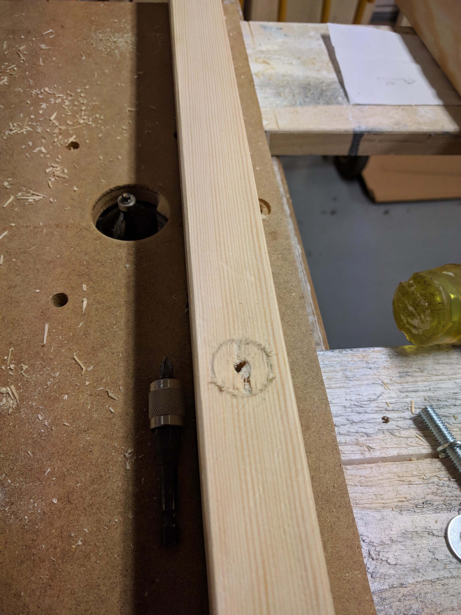

Passade på att borra på fel sida så det fick man laga.

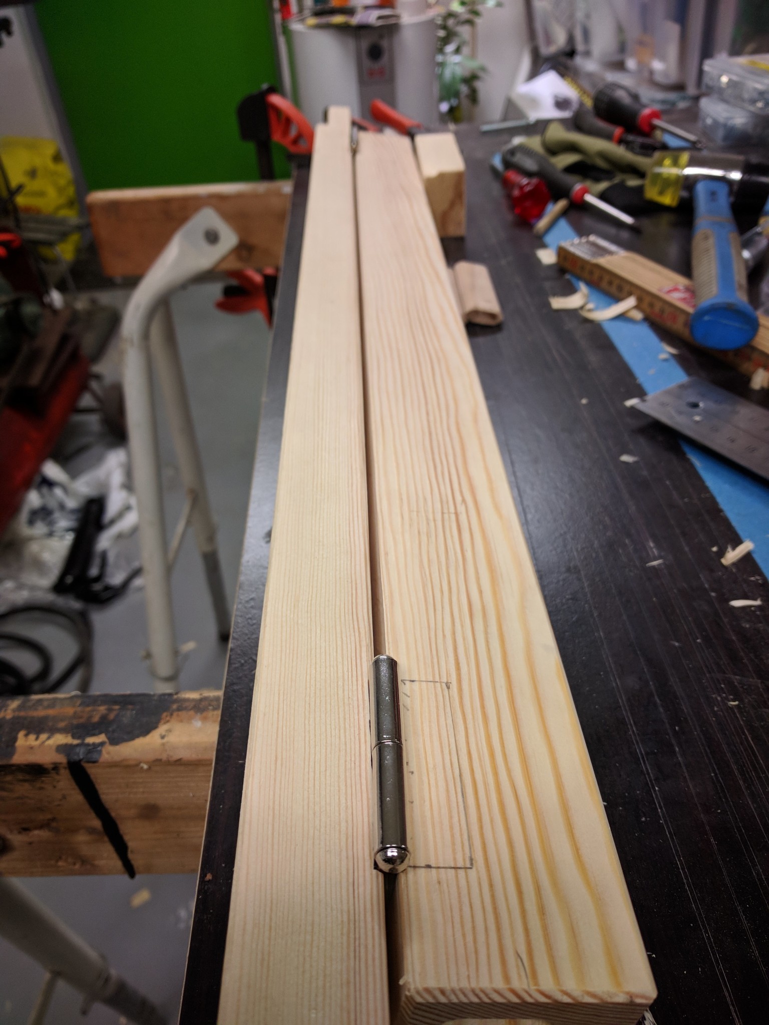

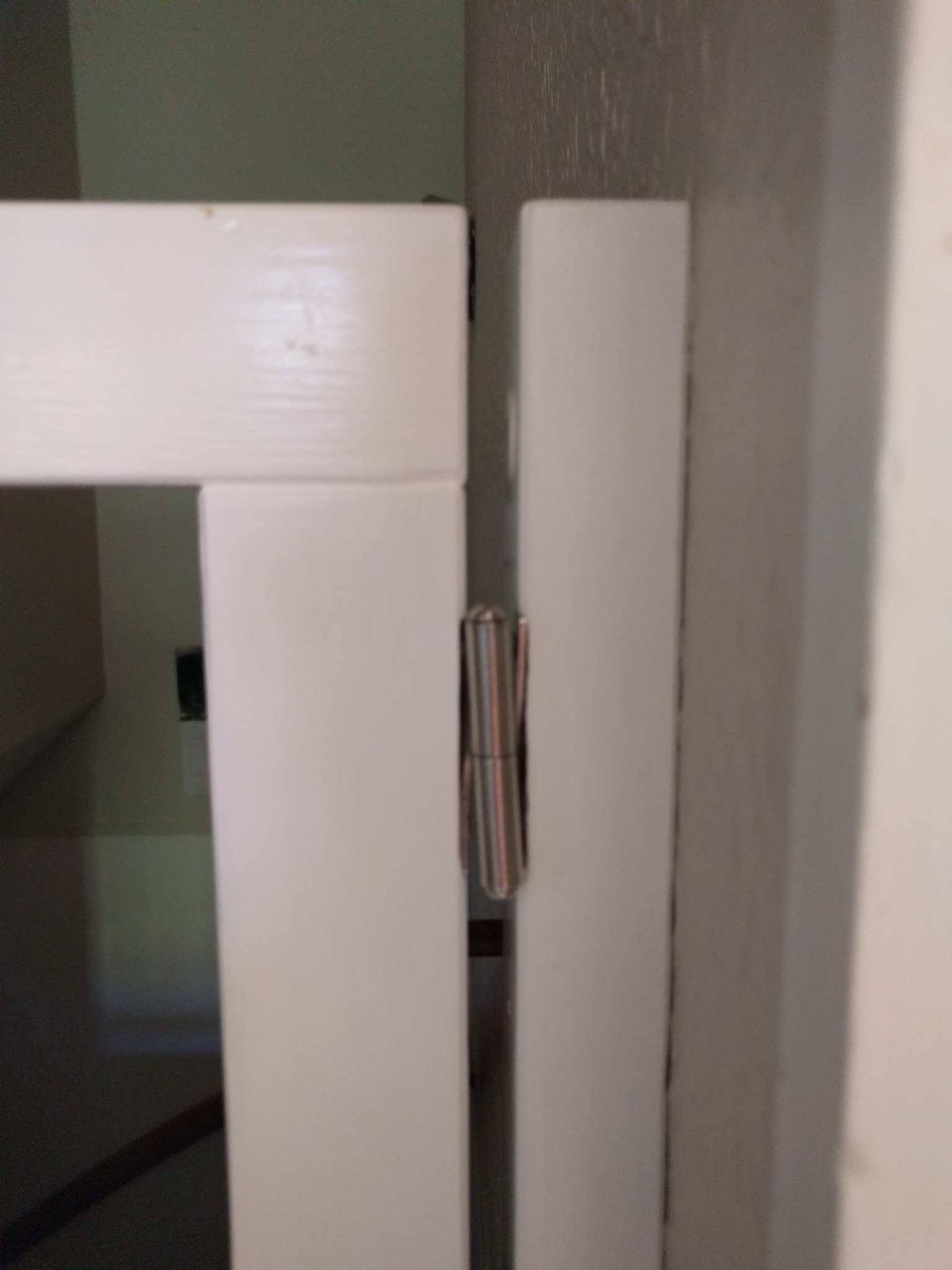

Fixa med gångjärn, dessa från Biltema
Såhär i efterhand tål de tydligen inte att två större barn hänger i grinden

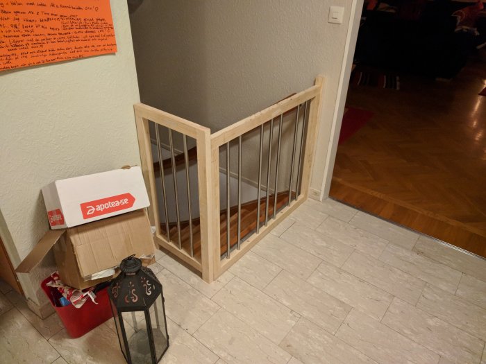

Torrpassning igen, och infästning i väggar gjordes (Skruvstift resp mollyplugg).
Fick göra kilar för att kolla fri från sockeln till vänster och anpassa för ojämn vägg.

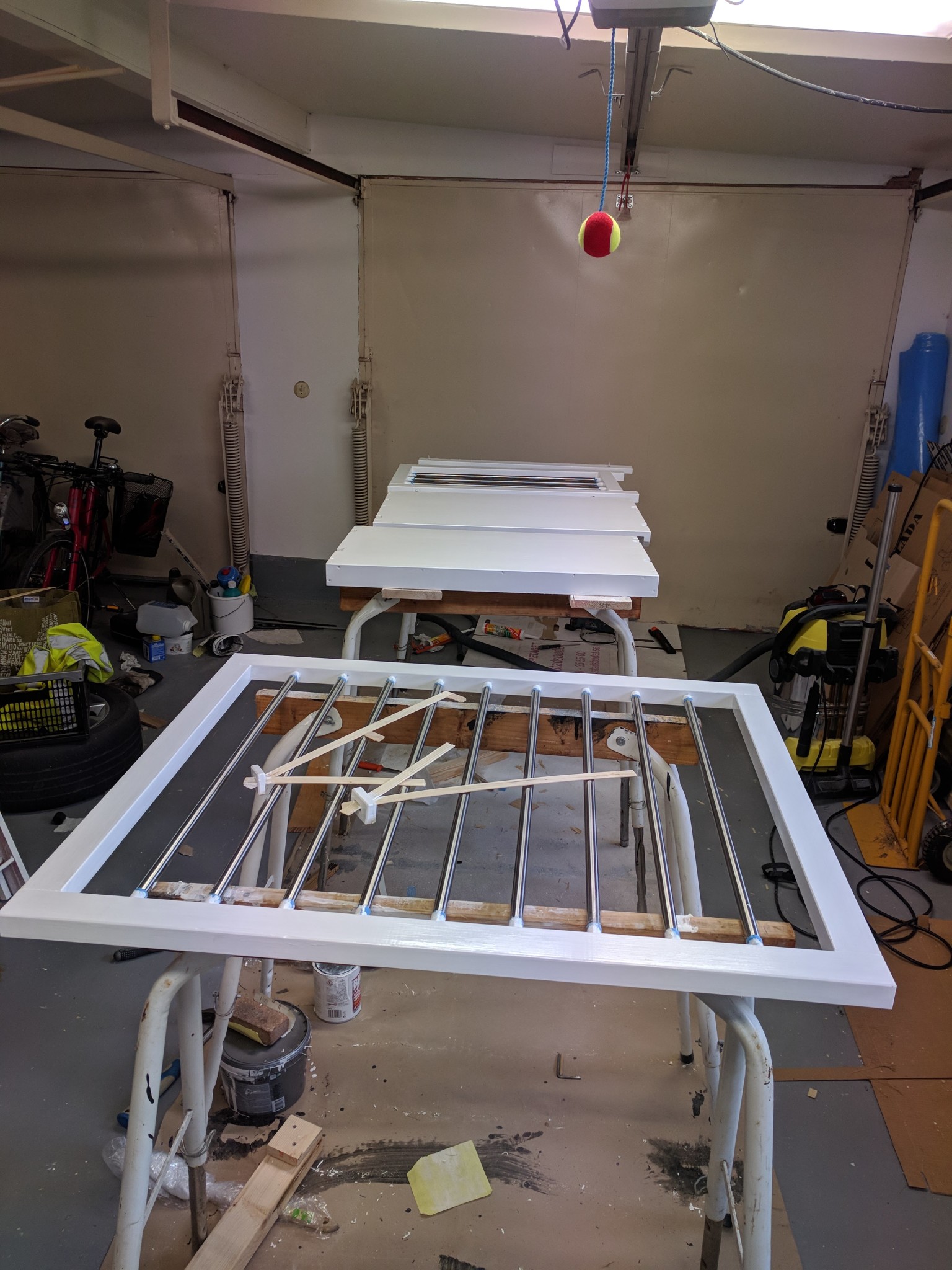

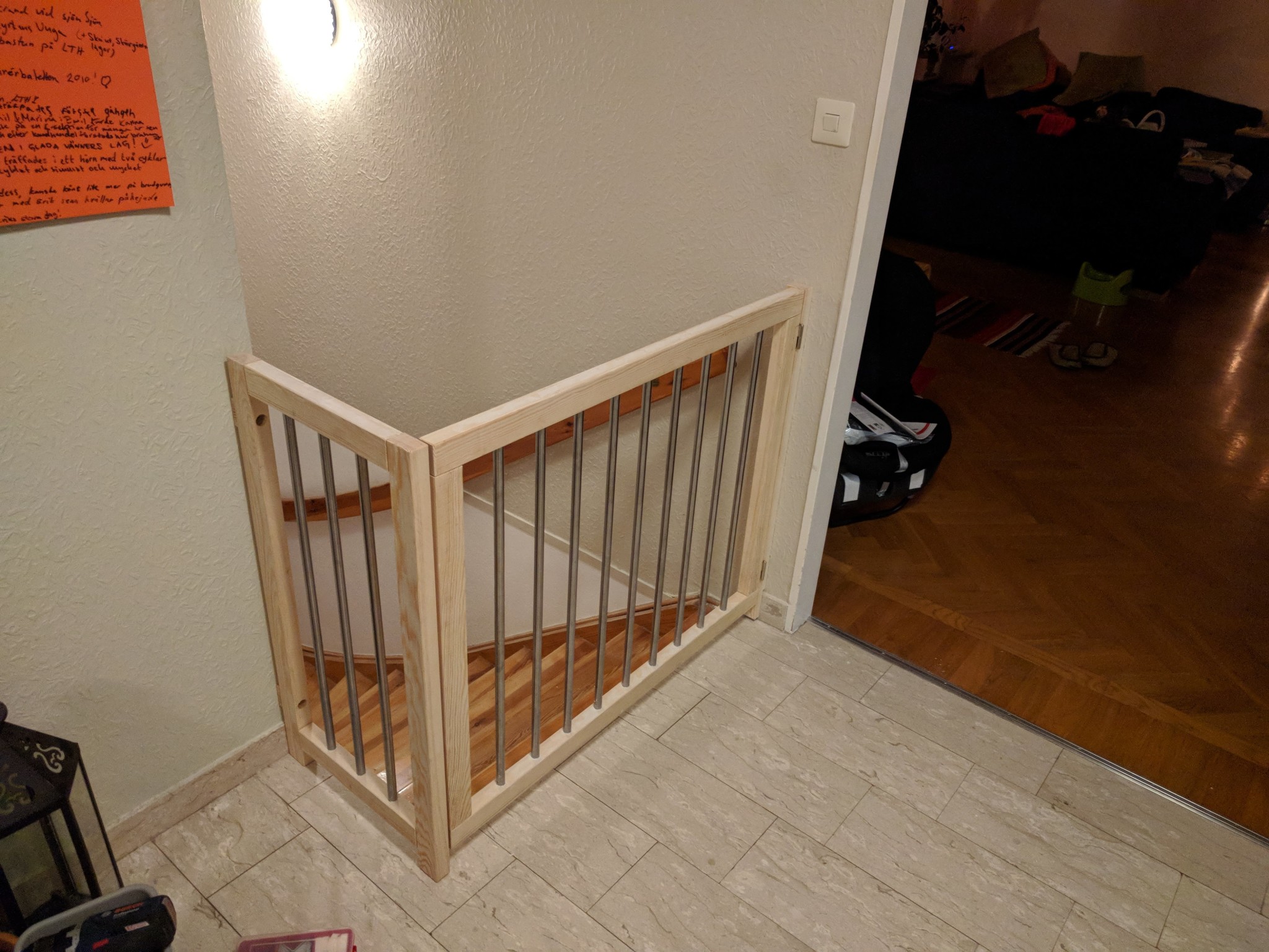

Sedan var det bara att måla:

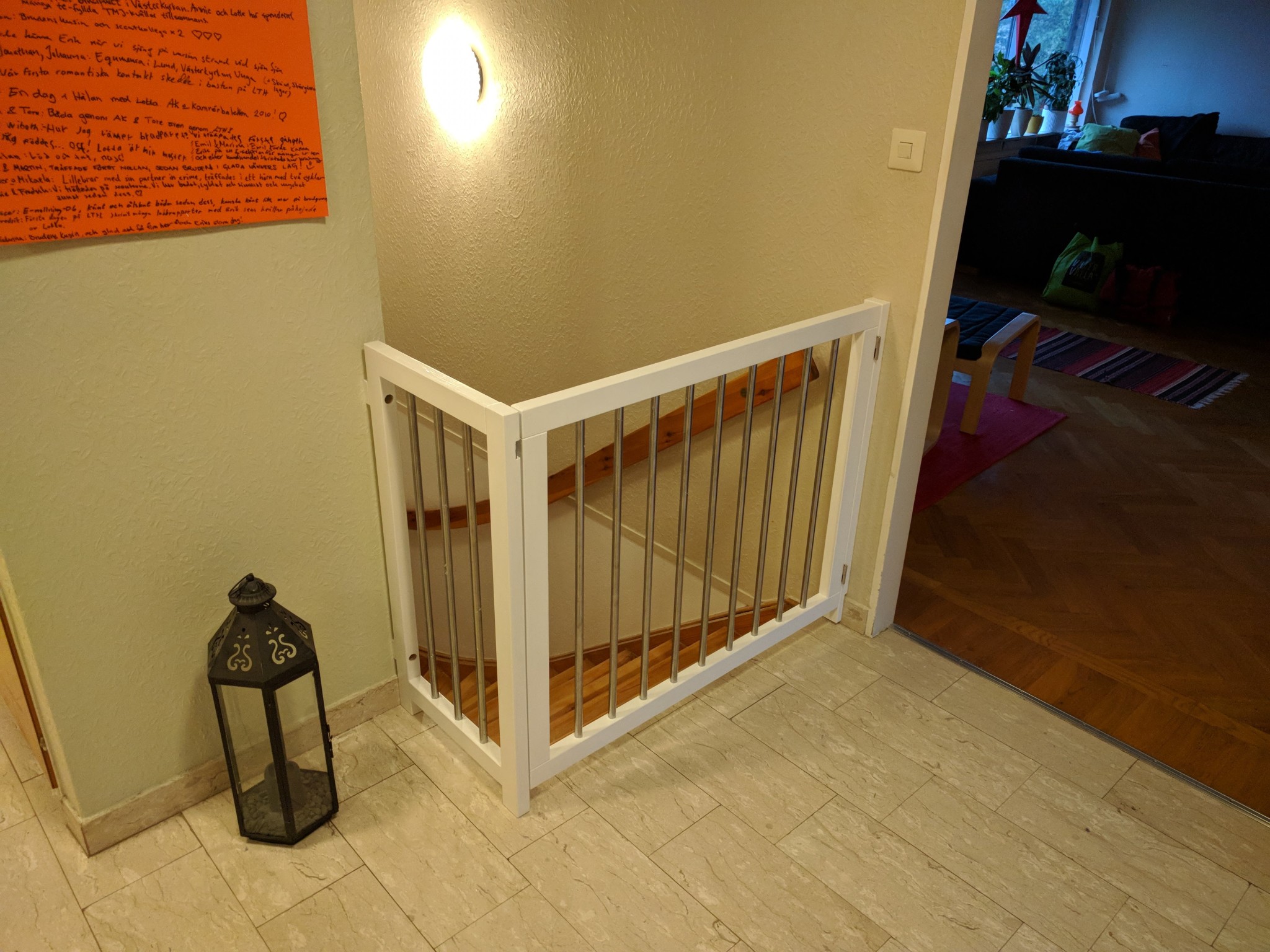

Och montera, den vänstra sidan sitter med dubbelhäftande tejp i framkant.

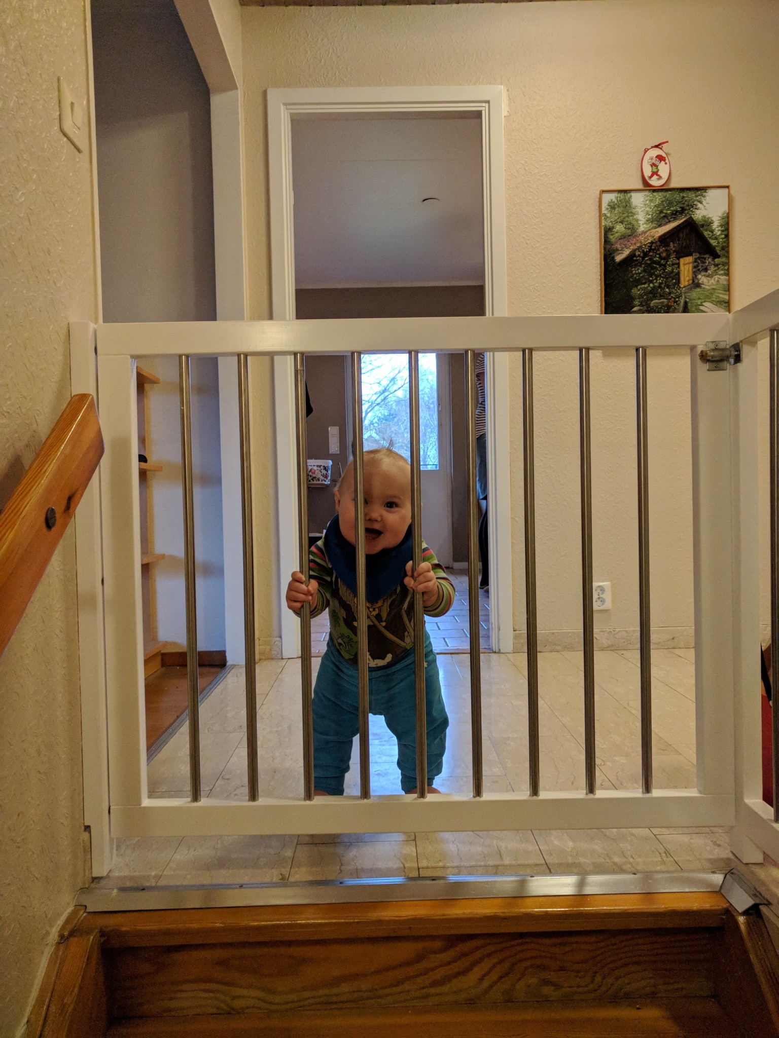

Var färdig lagom till "den lille terroristen" (tm) borjade klättra på saker:
Här skymtas också boxlåset som används, låsblecket är gjort av en bit från Galant-hyllan som rören togs från.
Såhär i efterhand skulle jag hade en vinkel på låsblecket så att grinden inte kan gå inåt i trappan.
