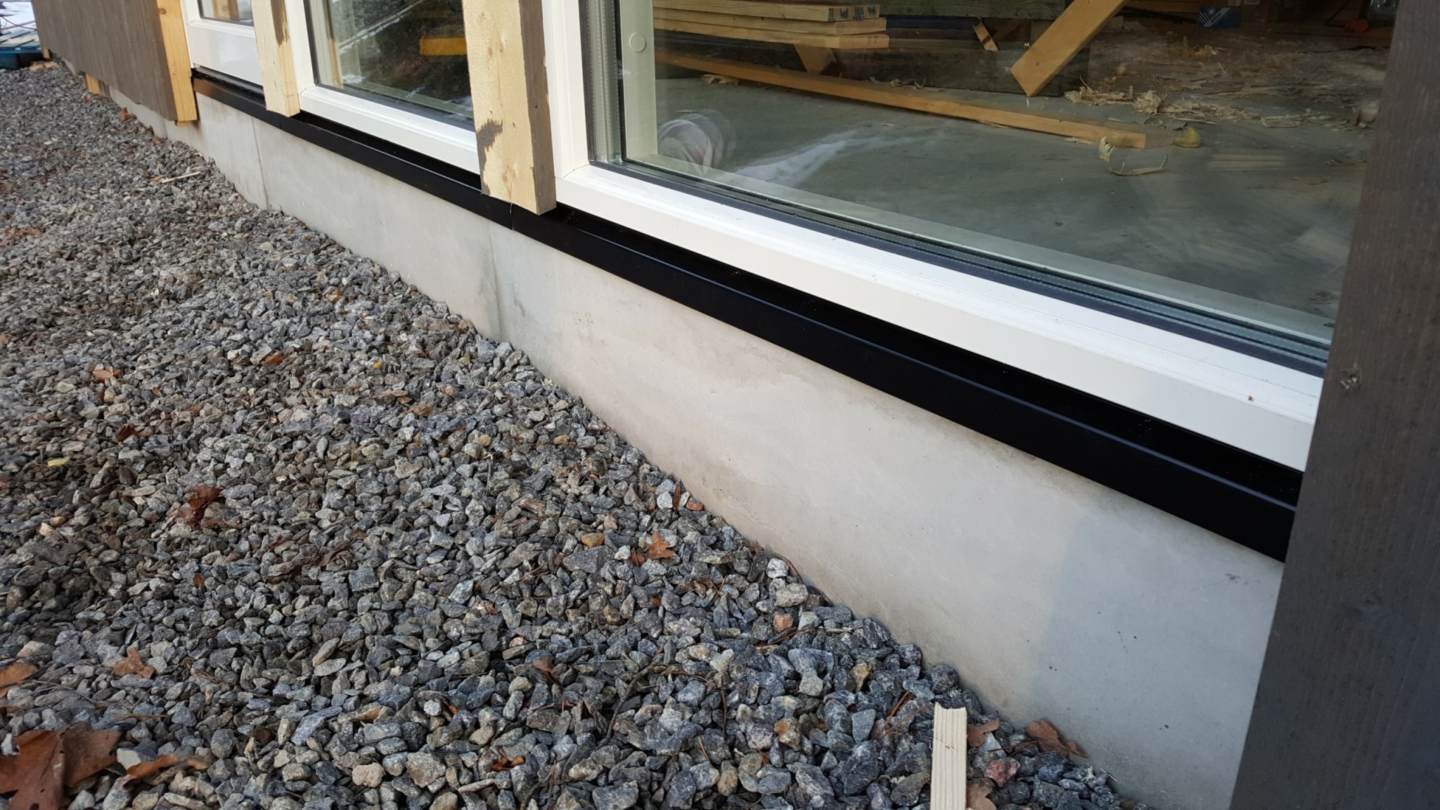

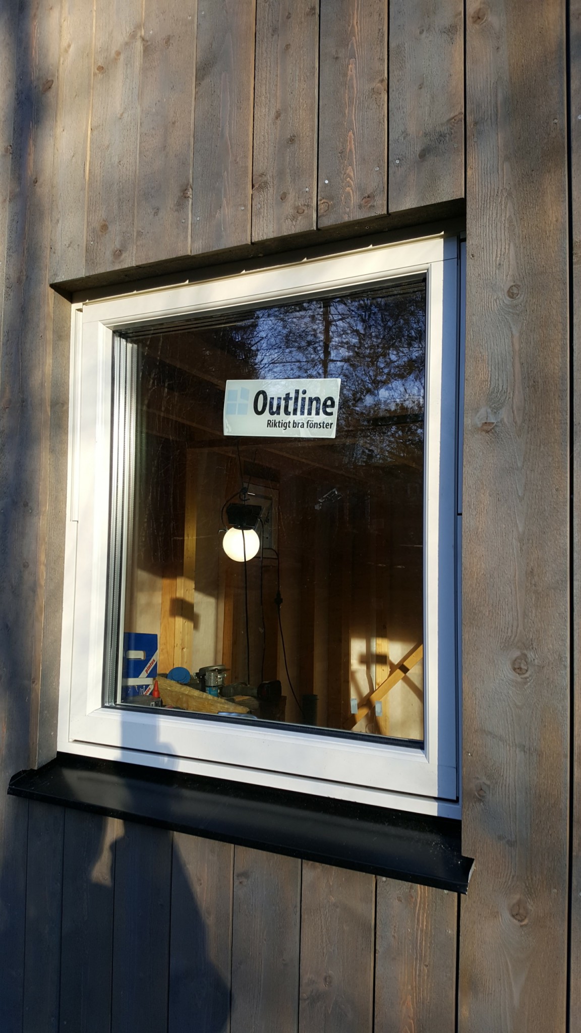

Dags för uppdatering. Vad har då gjorts? Jag har gjort klart alla utvändiga plåtarbeten, tröskelplåtar och underbleck, och gått loss på isoleringen.
Underbleck vid altanfönster och tröskelbleck vid fönsterdörr
Fönsterbleck. På några ställen var jag tvungen att skarva underblecken och där gjorde jag på ett sätt som jag senare kom på, inte var det bästa sättet.. får se om jag kan få upp en bild på det sen,

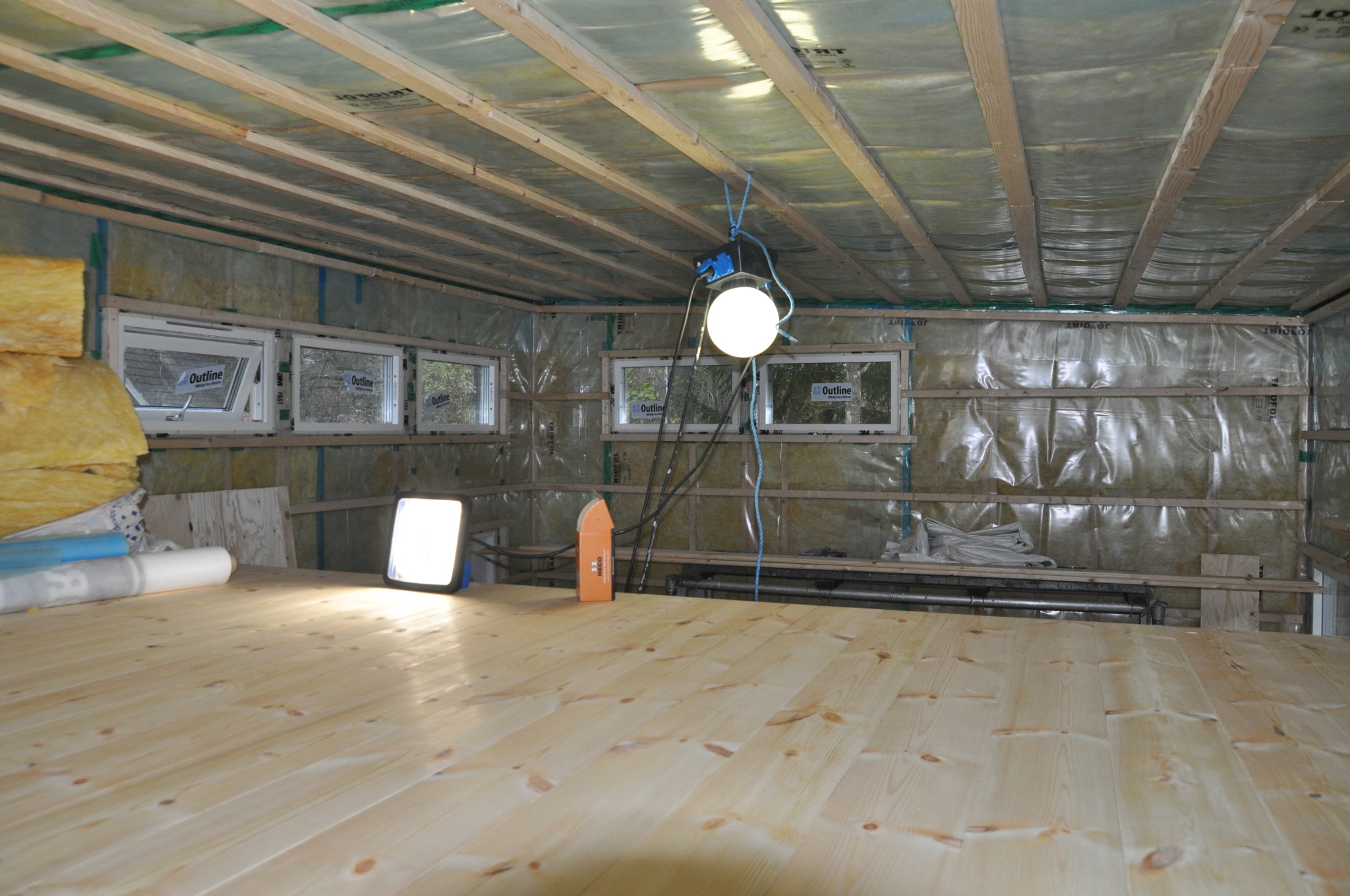

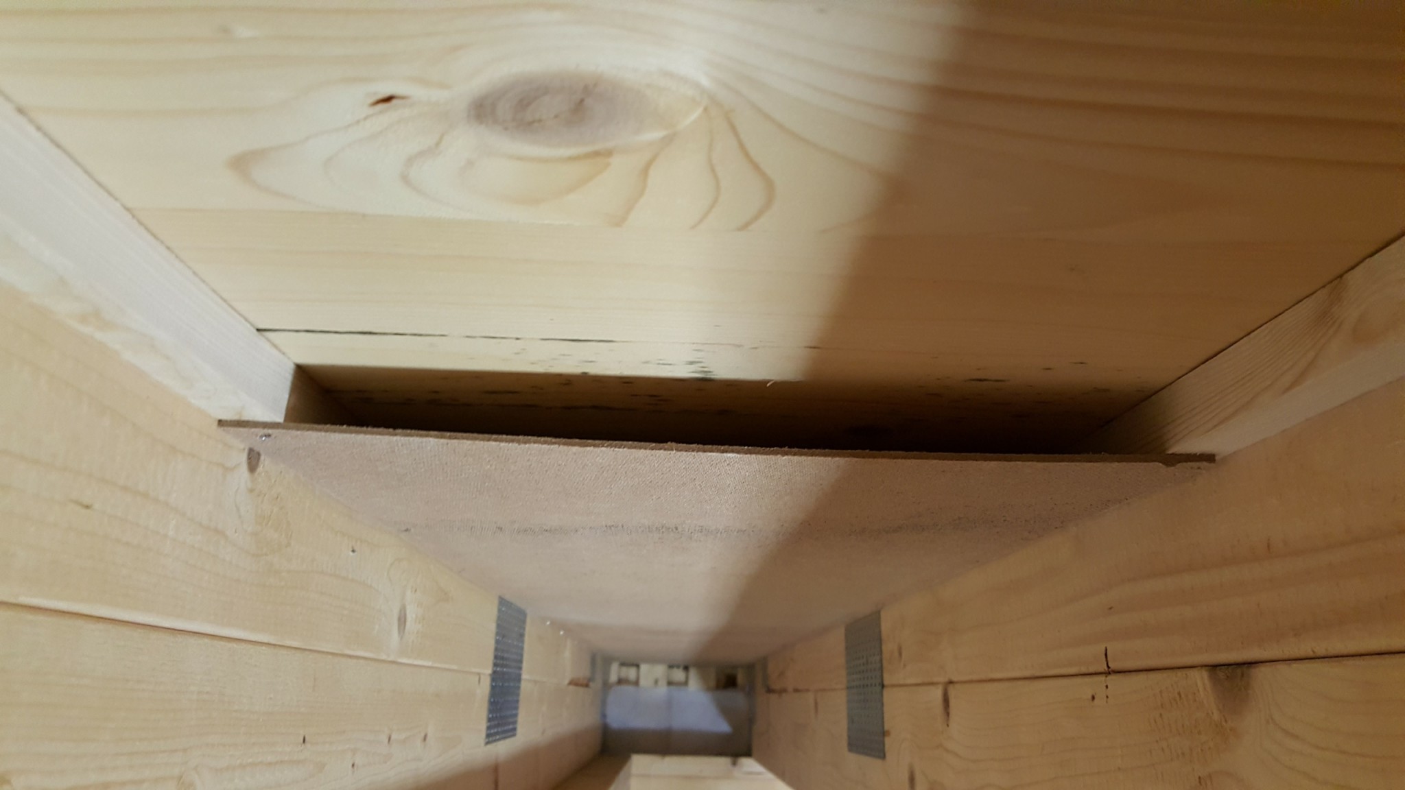

Dags för att skapa en luftspalt mellan isoleringen i taket och råsponten. Enligt träguiden skall 25 mm räcka så jag köpte list 25x25 mm och spikade dit den med 50 mm spik. Jag har cc60 mellan takåsarna men har man cc120 skall man nog gå upp till 45mm i distansläkt då masonitskivan bångar lite och kan lätt bli tryckt uppåt, speciellt om man isolerar med lösull.
Köpte en tryckluftsdriven klammerpistol och sköt dit vanlig masonit 3mm med glatta sidan uppåt och med tätt tätt mellan klammerna. Man skall tydligen inte använda oljehärdad masonit då den har för högt ångmotstånd.
Skivan är ganska bångstyrig att sätta dit själv men med hjälp av detta enkla knep så stannade den kvar där uppe och jag kunde häfta fast den i lugn och ro

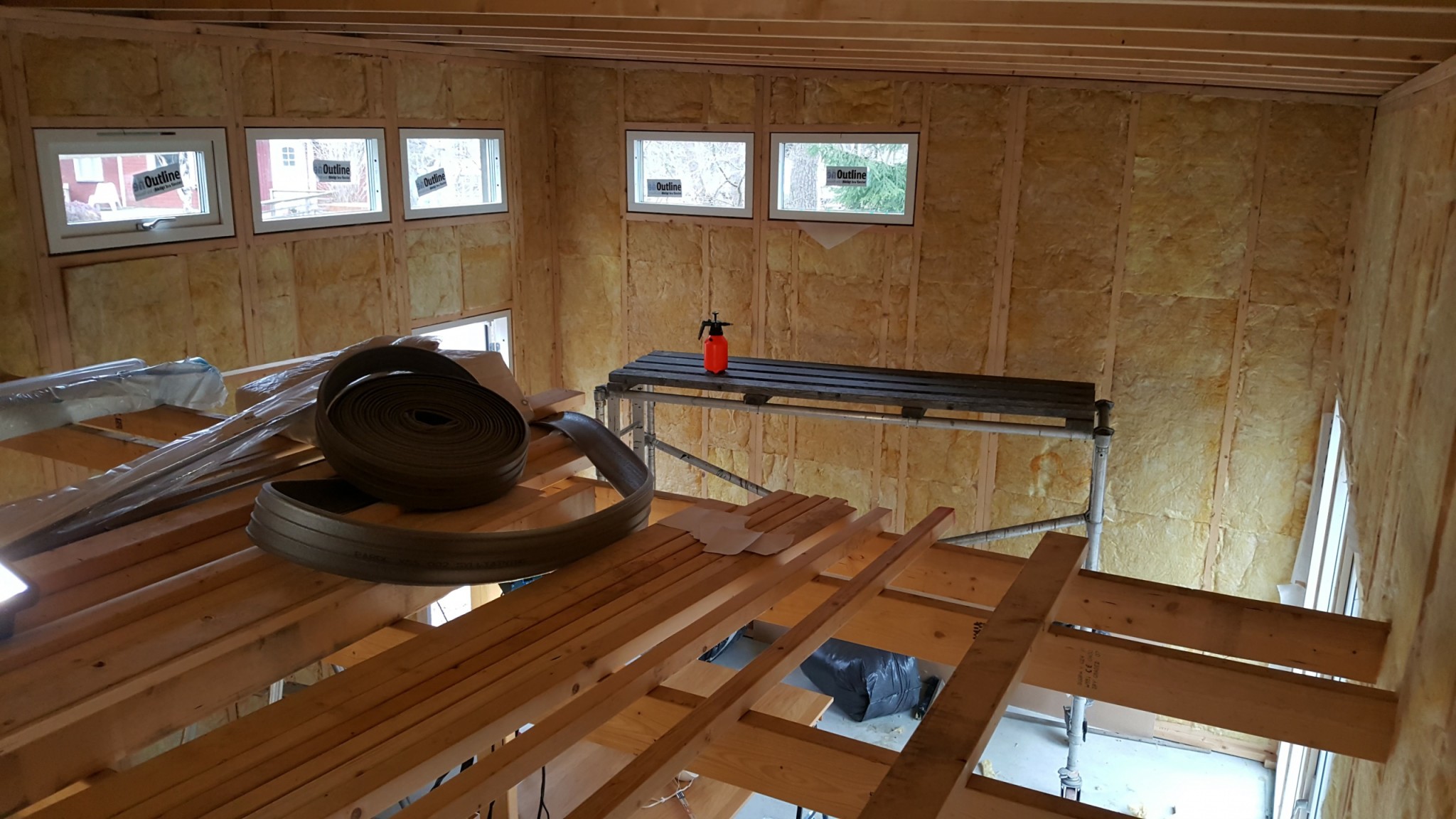

En isolering är ju en isolering och inte så kul att kolla på, men här ser man huset från en liten annan vinkel, från loftet och nedåt. Vid isoleringsarbetet "upptäckte" jag den hitils största nackdelen med att köpa byggstommar i moduler. De flesta facken är inte cc60 så jag har fått kapa stora mängder isolering på längden. Förutom att det tar extra tid så får man en massa spill. Hade isoleringen varit tjockare än 120 hade det nog varit svårt att få till en "rak" kapning och jag hade behövt hyra ett isoleringsbord.

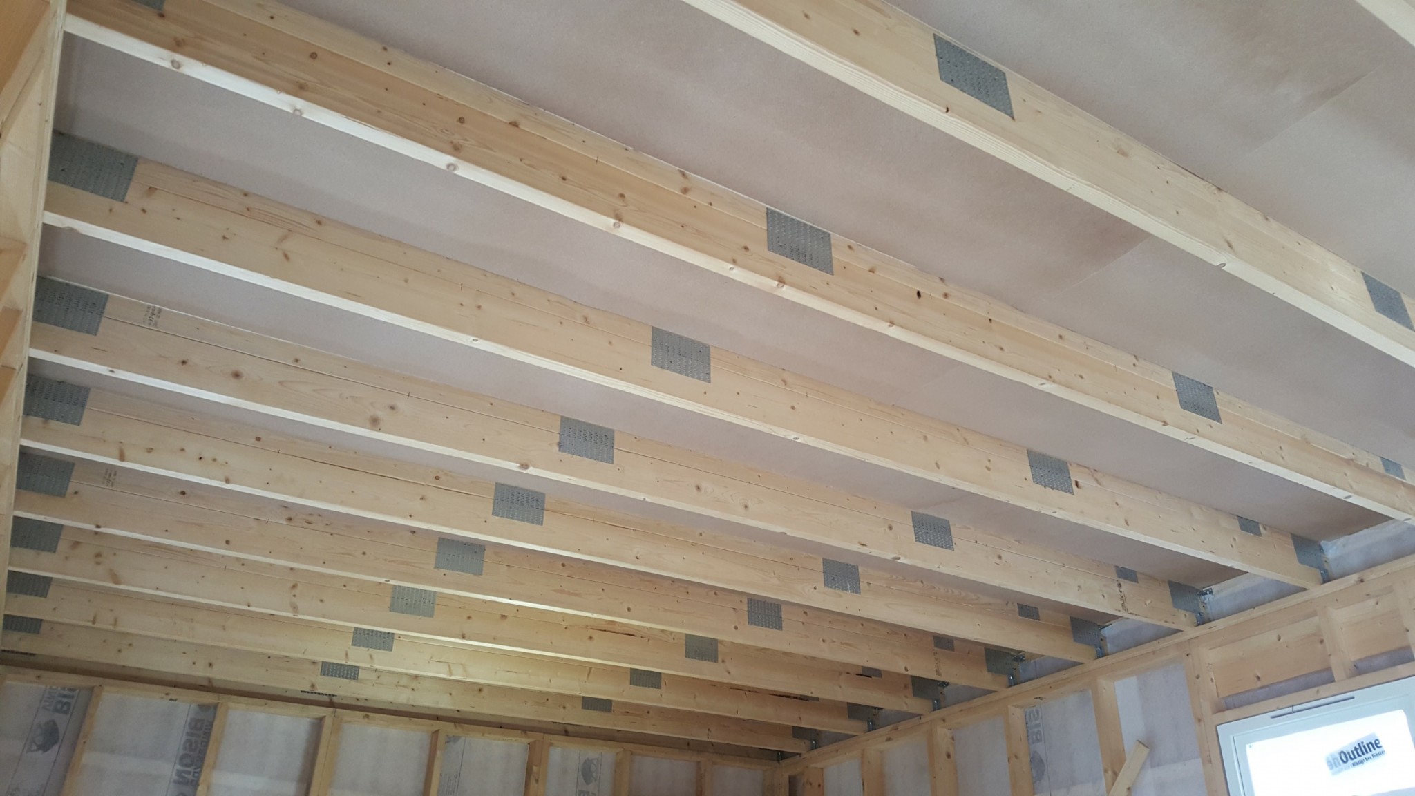

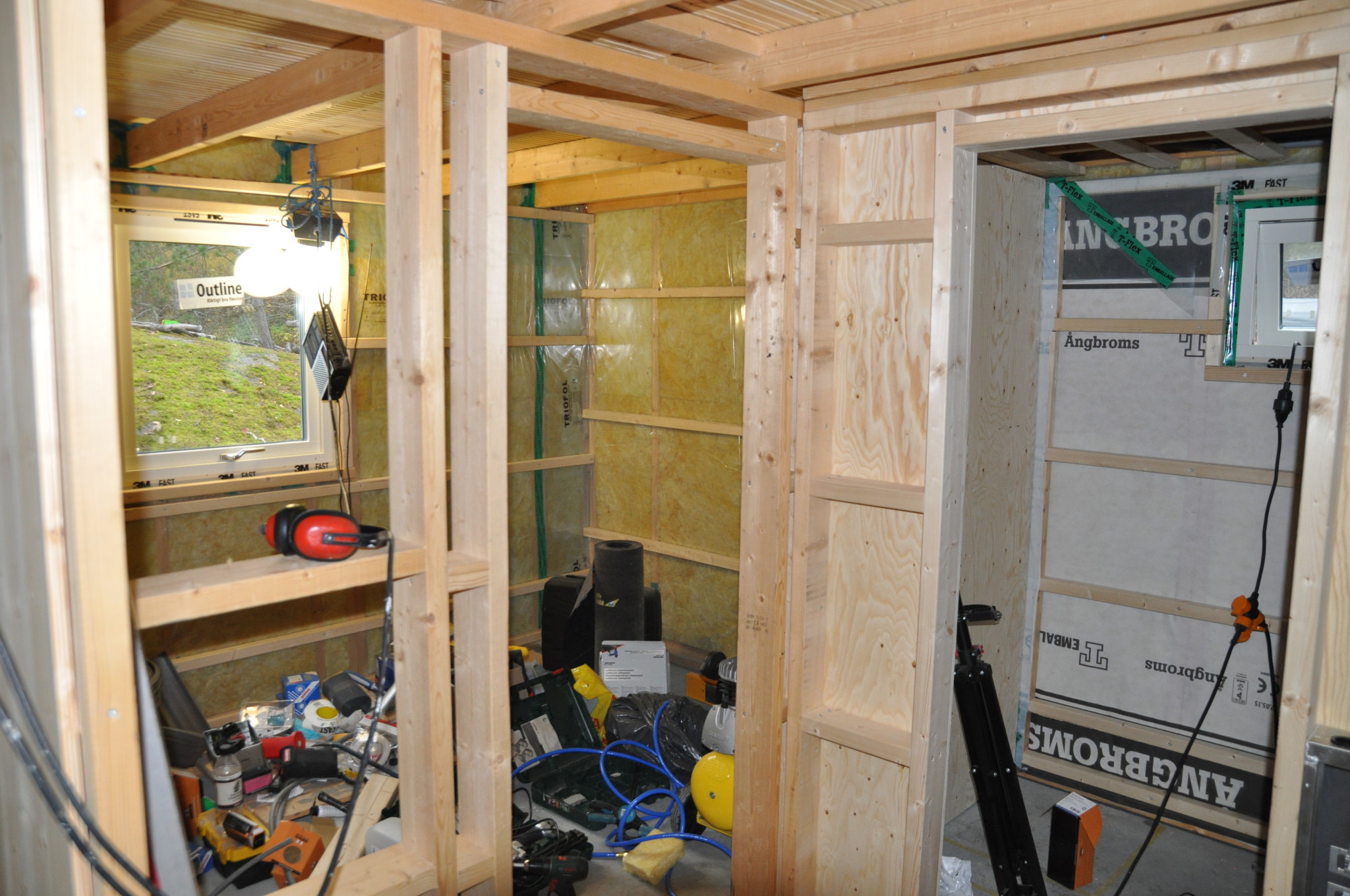

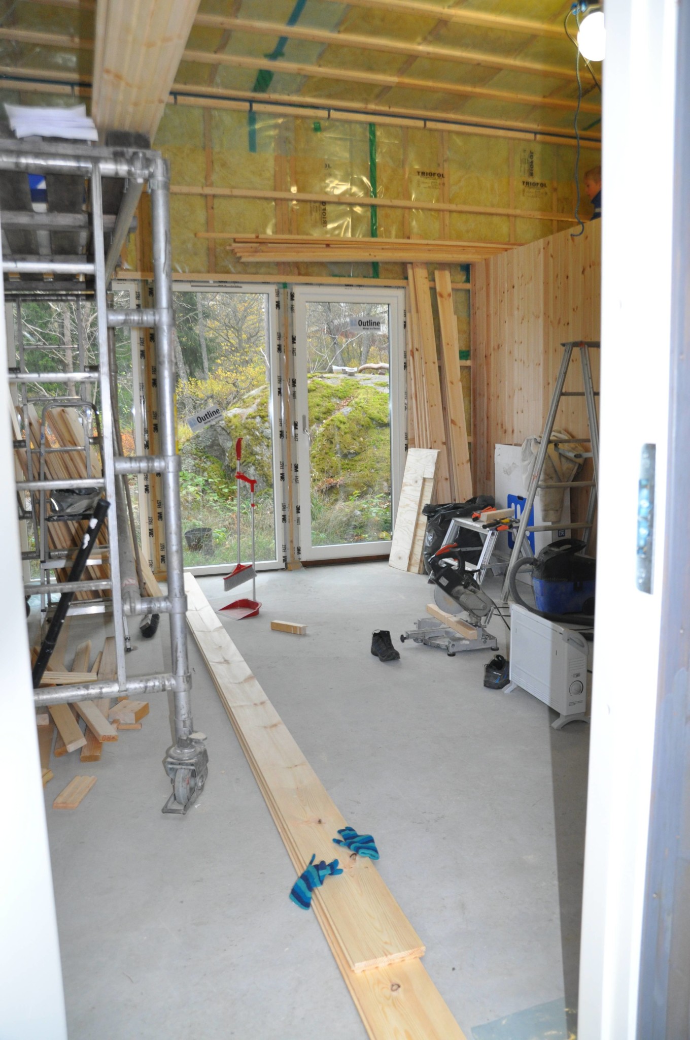

Nu har jag fått lite tid och energi att bygga, såhär ser det ut just nu sett ifrån ytterdörren. Allt är isolerat och plastat och taket har fått några 28x70 glespanel och väggarna några korslagda 45x45. Jag hade inte tänkt igenom hur jag skulle lägga den korslagda 45x45 utan började uppifrån. Nästa gång kommer jag börja nerifrån istället för det blir enklare när jag går från ena väggen till den andra. Både takglesen och den korslagda regeln skruvades fast. Mycket enklare än att spika när man är själv. Plus att det är lätt att rätta till.
Jag har försökt vara sjukt noga med att täta plastfolien i skarvarna. Använde mestadels kvalitetstejp enligt erfarenhet.

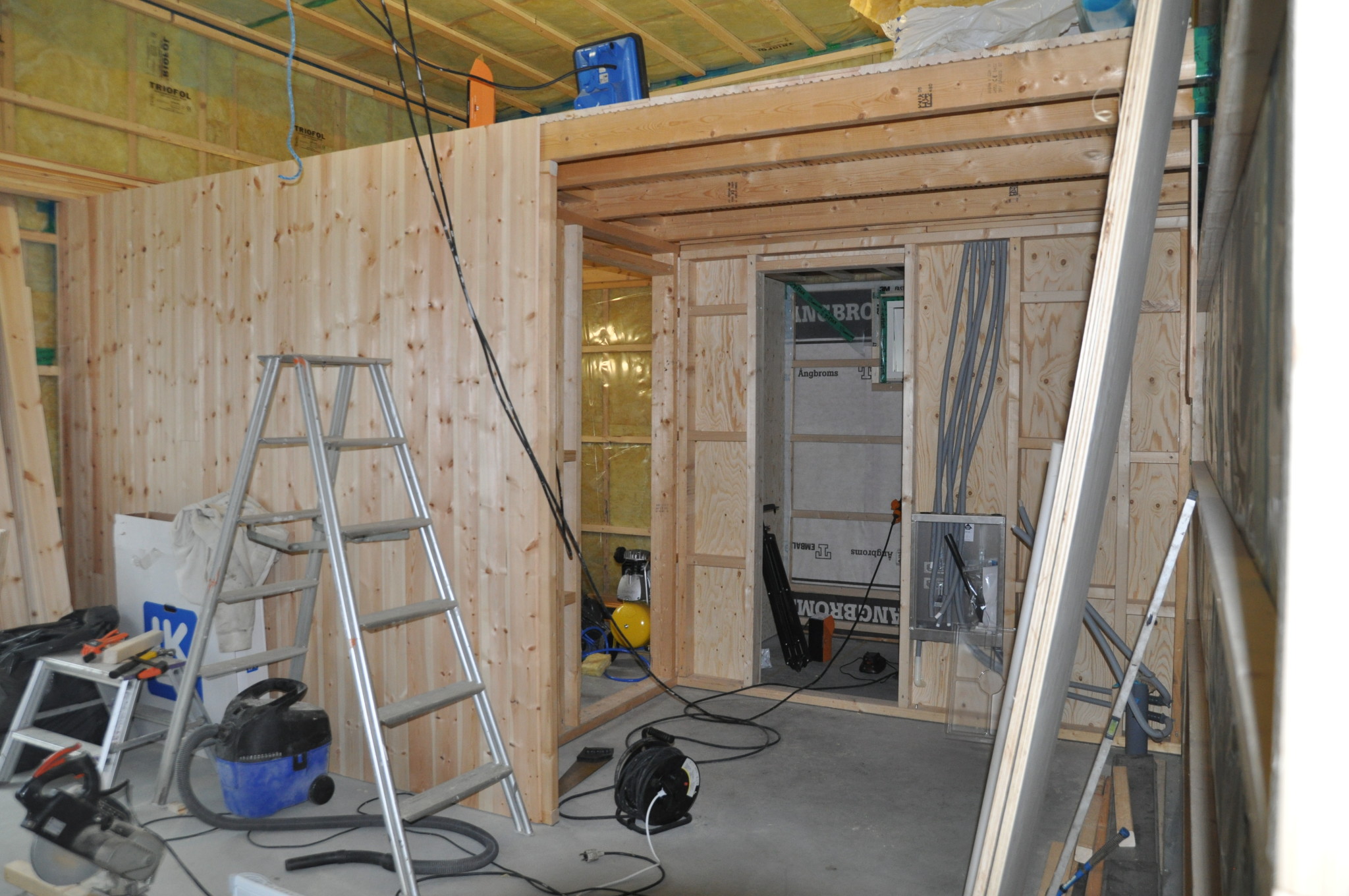

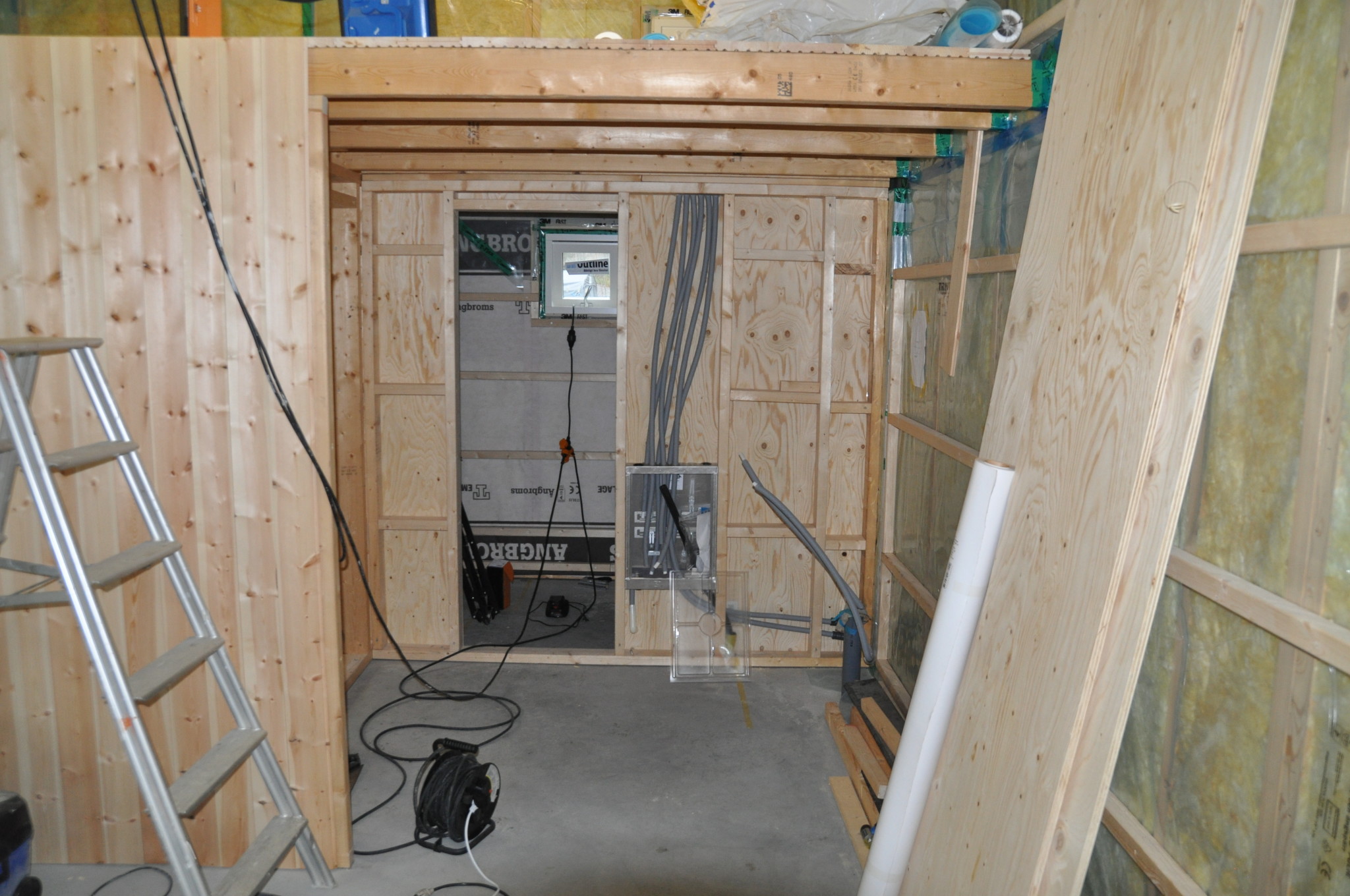

Här ser man ingången till badrummet samt platsen där blivande kök och trappa till loftet skall placeras, till höger i bilden. I badrummen har jag bytt ut plasten mot ångspärr samt klämt skarven mellan plast och ångspärr med reglar, enligt konstens alla regler. Jag har enklat innerväggen i badrummet med en konstruktionsplywood, 15 mm, enligt våtrumsväg 2012. En rörmokare var här och drog pexslang samt monterade dit ett fördelarskåp. Först tänkte jag göra det själv men orkade inte sätta mig in i rörmokeri och valde att ta in en rörmokare.
Här står jag i köket och fotar in mot sovrum/badrum. Elcentralen är tänkt att placeras till vänster om dörren till sovrummet. Loftgolvet kommer inte kläs in in förutom i badrummet. Vi har tänkt att det ger en öppen och luftig känsla när takhöjden annars bara skulle vara kring 210 cm. Jag har fått slå in en del kortlingar i innerväggarna för att jag vill ha stående panel i hela huset

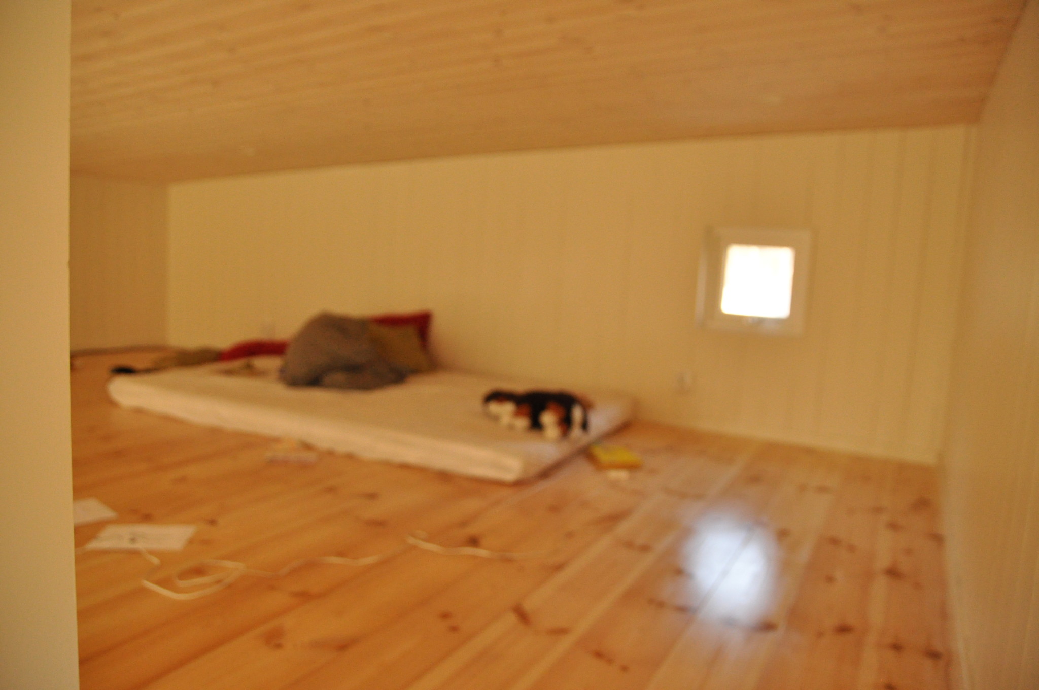

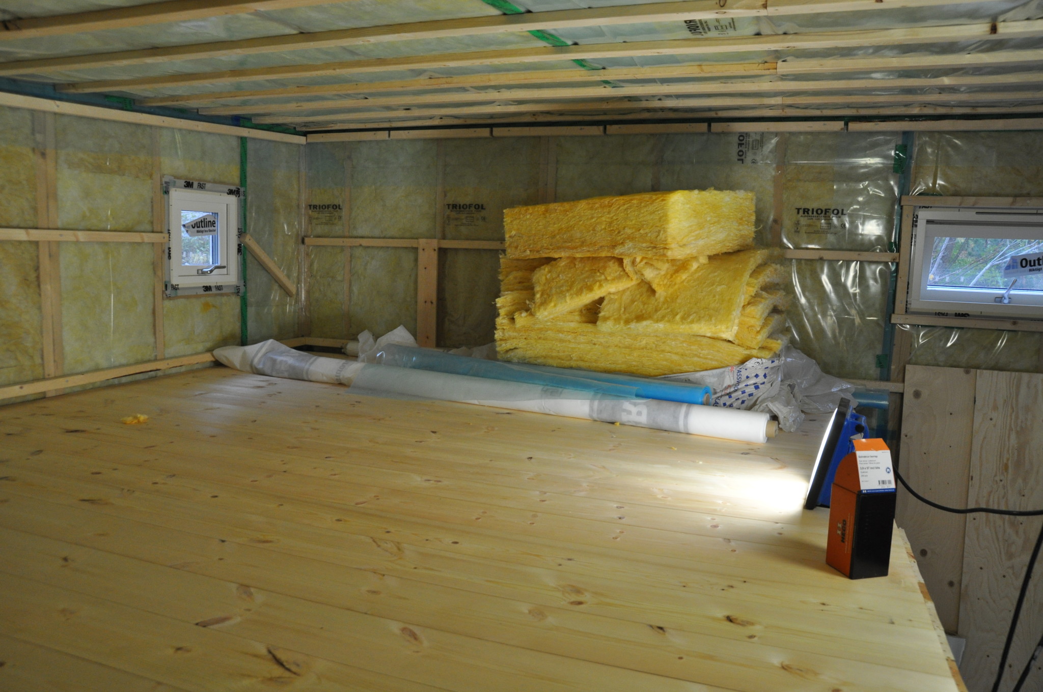

Skruvade i helgen dit loftgolvet. Självbärande billigt furugolv från byggmax som vi förmodligen kommer måla eller pigmentera på nått sätt. En del fula kvistmärken men jag tänker att jag kan spackla i de värsta groparna innan vi målar. Det fick ligga och torka i två veckor i stora huset innan vi bar ner det hit.
Det blir ett rymligt loft med plats för dubbelsäng och lite förvaring.

Ett litet element från Classe på ca 1500watt har ställts in och värmer hela huset till en skön temperatur. Nu är huset i princip klart för att ta in en elektriker. När det är klart är det bara för mig att sätta igen väggarna och börja måla, samtidigt som jag hittar någon som kan göra badrummet. Sen kanske detta kan få bli klart någon gång i vår

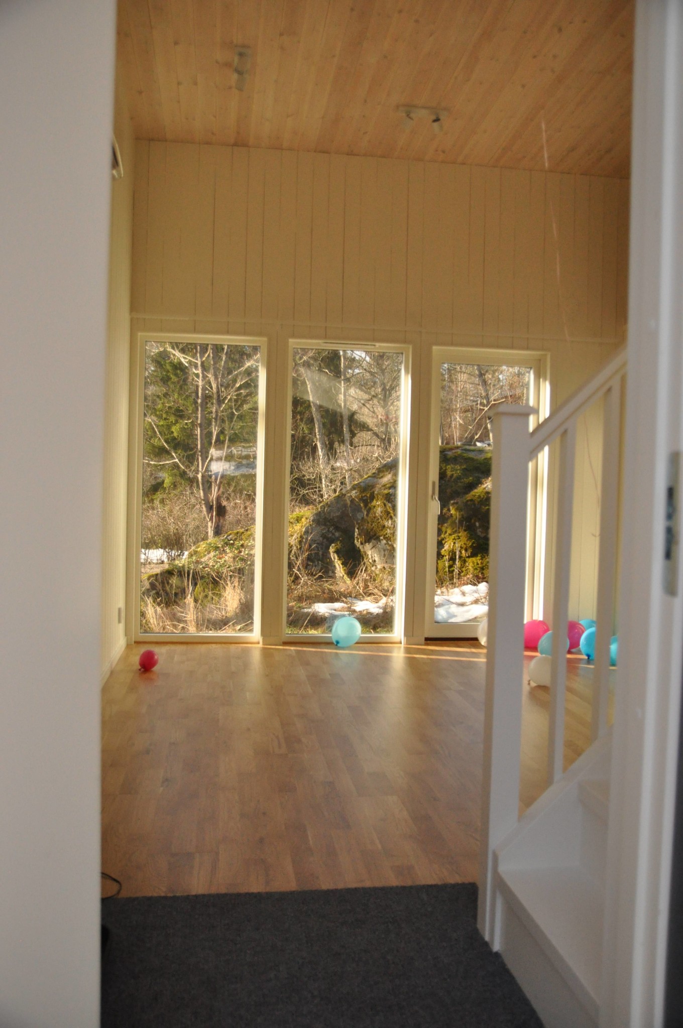

Nu är det (typ) klart. Det tog nästan tre år och det kom en bebis imellan. Tiden försvann och vi tog in hantverkare för att snickra klart trappa och montera upp kök, lägga golv, montera dörrar och badrumsmöbler. Målat har jag med familj gjort. Väggarna ströks först med två lager Nordsjö Kvist och spärrgrund. Den var trevlig att jobba med och hittils har vi inte sett några genomslag. Täckfärgen Alcro Sober (0502-y)var väl egentligen fel färg för träpanel (?) men det har inte varit några vidhäftningsproblem vad jag märkt. Innertaket mot yttertaket målades med LADY Pure Nature White vill jag minnas. en fin lasyr men jag kanske borde övat nånstans innan. Tog två plankor åt gången med penseln innan jag efterströk vilket ledde till flammighet i början. Sen bytte jag till att bara köra en planka i taget å då blev det jämnare. Innertaket under loftet är målat med rustas takfärg. Resultatet blev bra men jag tyckte den var stänkig. Snickerierna är grundad med ett lager V-slip och täckmålad med 2 lager servalack 0502-y. Vi har haft discokalas här nere och har inte hunnit städa undan helt

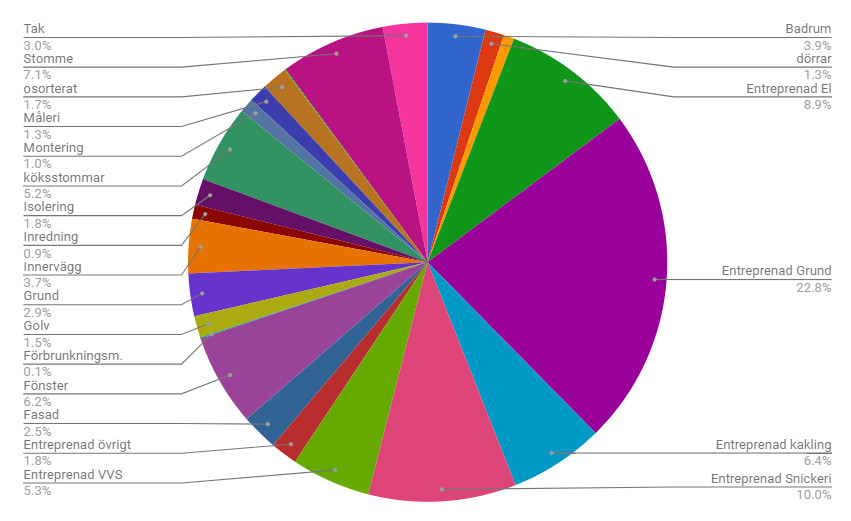

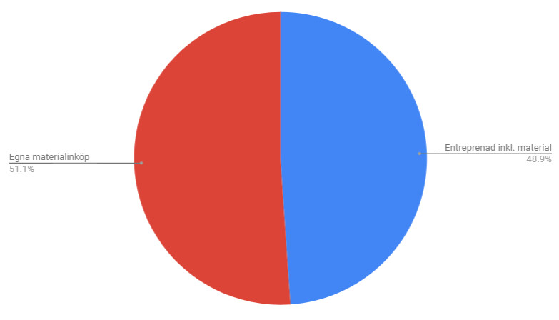

Kan vara kul att se vad det kostade också: totalsumma för huset inklusive grund ex. bygglov: 634 902:-
Fördelat som såhär:
I posterna som börjar på Entreprenad ingår både arbete på plats i huset och en del material. I posten för stomme ingår färdig stomme från byggstommar. Dock är den snickrad på fabrik.
Fakturor från entreprenörer jämfört med material jag köpt själv:
Slutsaten jag dragit av detta är att om man kan bygga ett hus helst själv så kan få det ganska billigt
Men å andra sidan kanske man aldrig blir klar.
Angående entreprenörer så var VVS absolut dyrast. kostade typ 10000 per dag han var där. Tokigt mycket enligt mig, nästa gång ska jag testa annan firma. El var väldigt prisvärt, speciellt med tanke på att man inte får göra den själv. Snickarna var väldigt snabba och gjorde ett bra jobb. Men jag hade kunna göra det själv om jag haft mer tid.

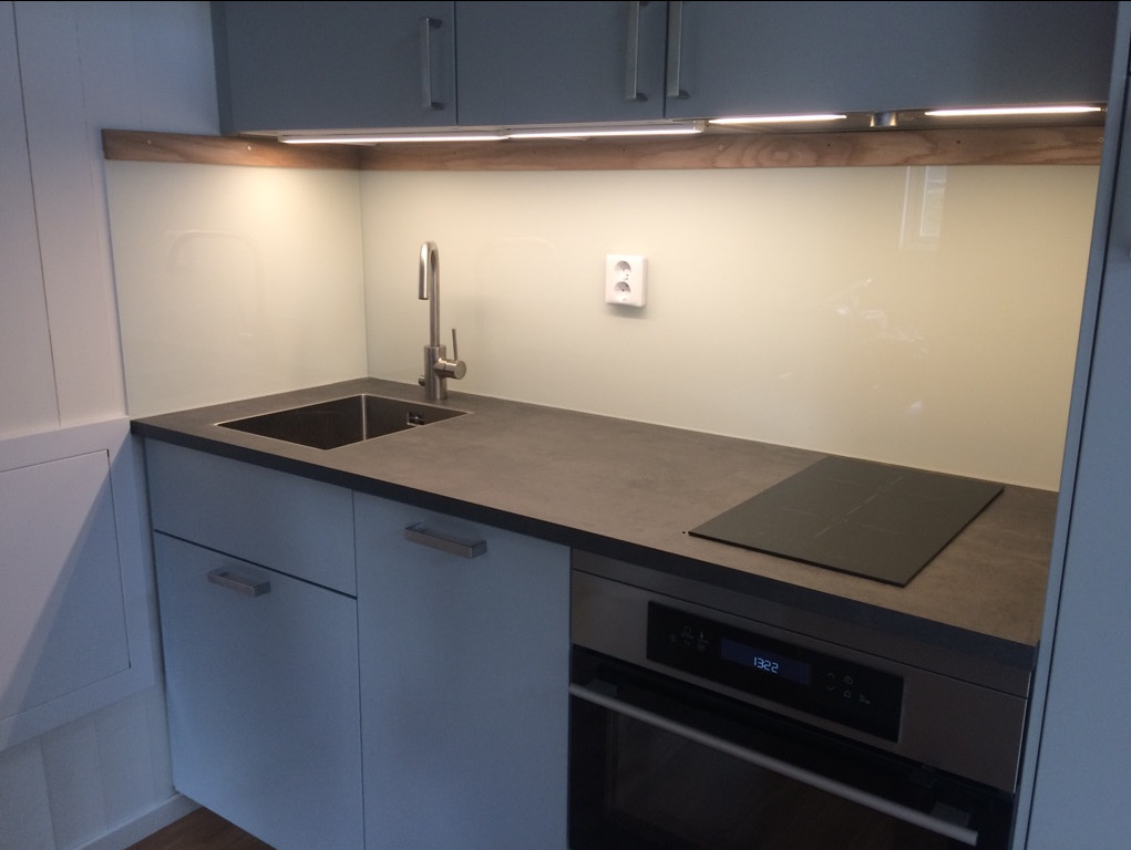

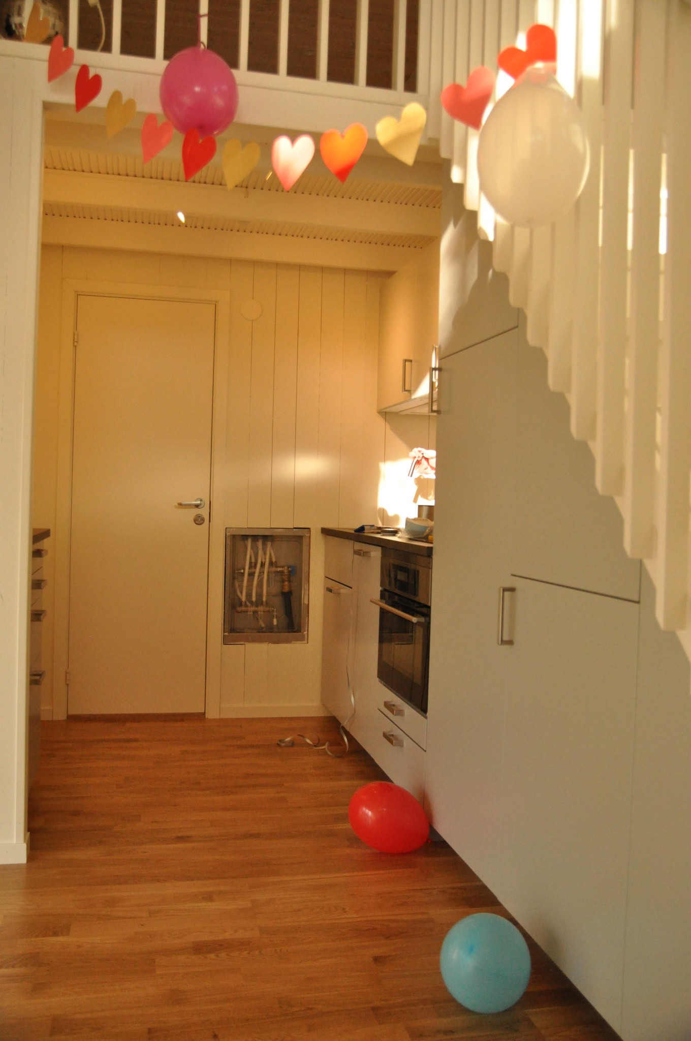

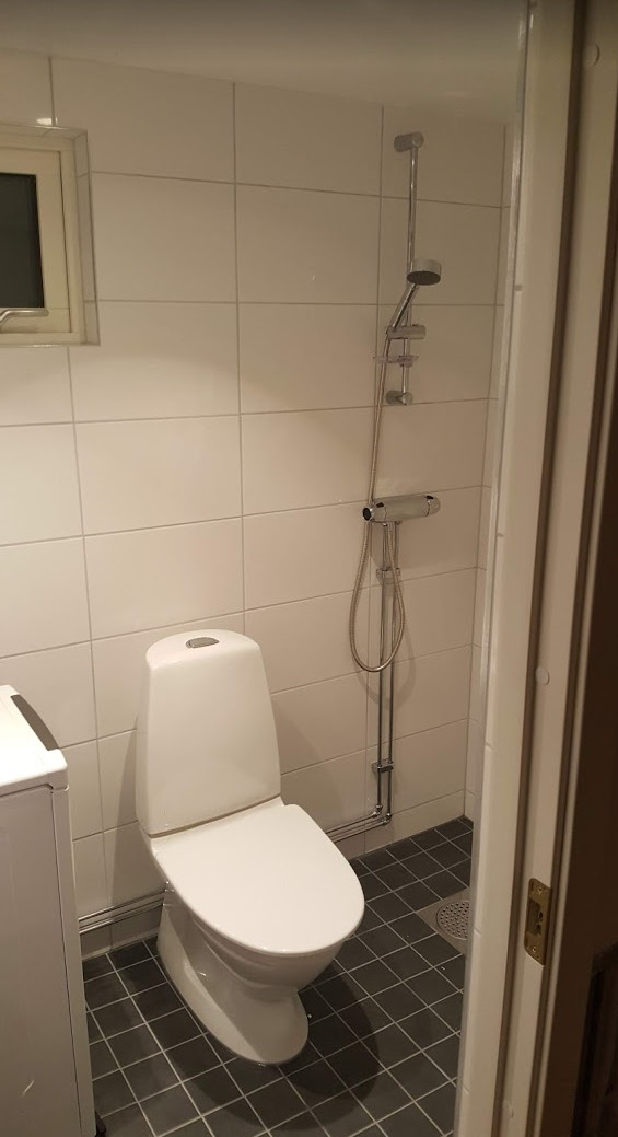

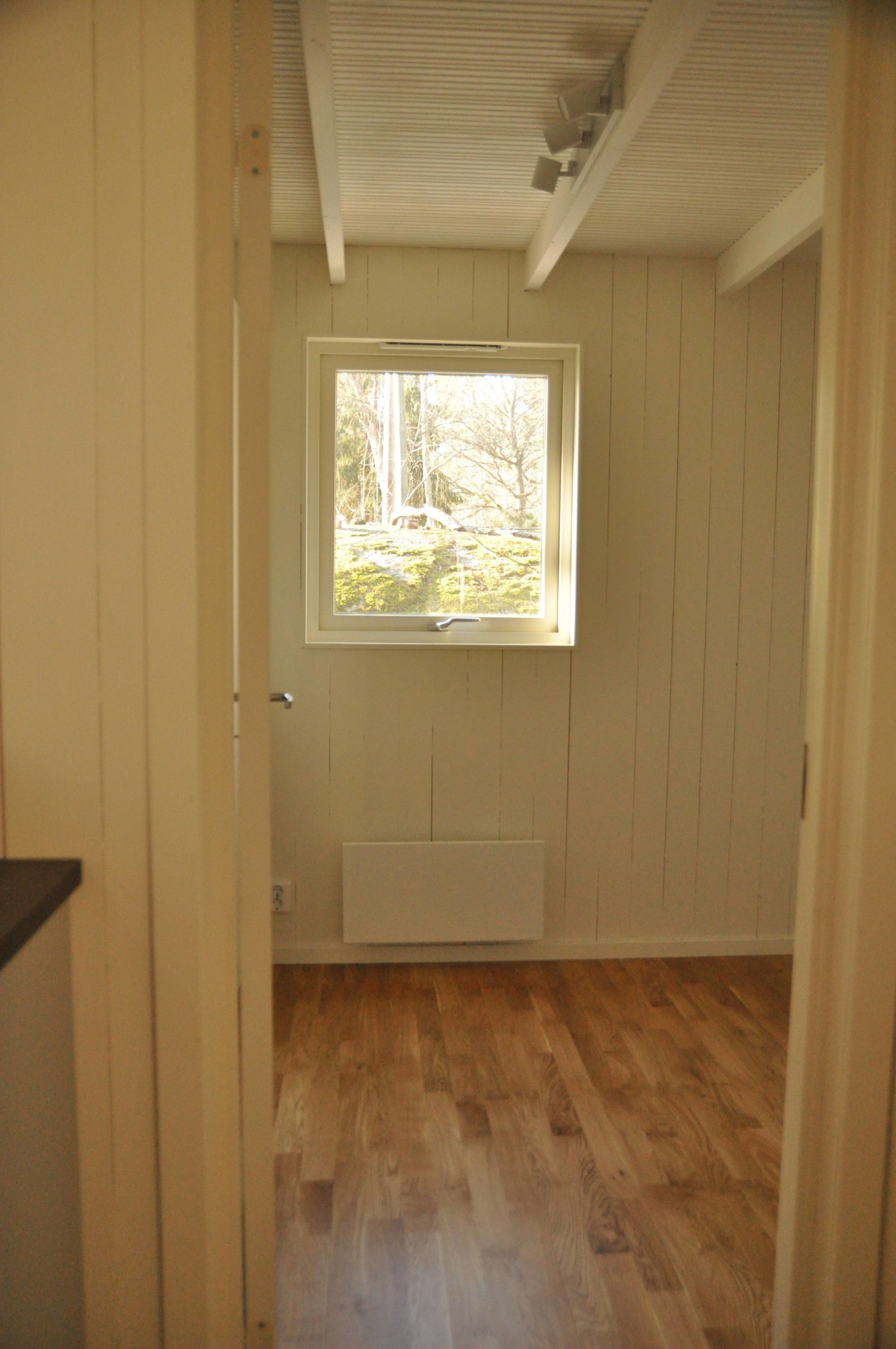

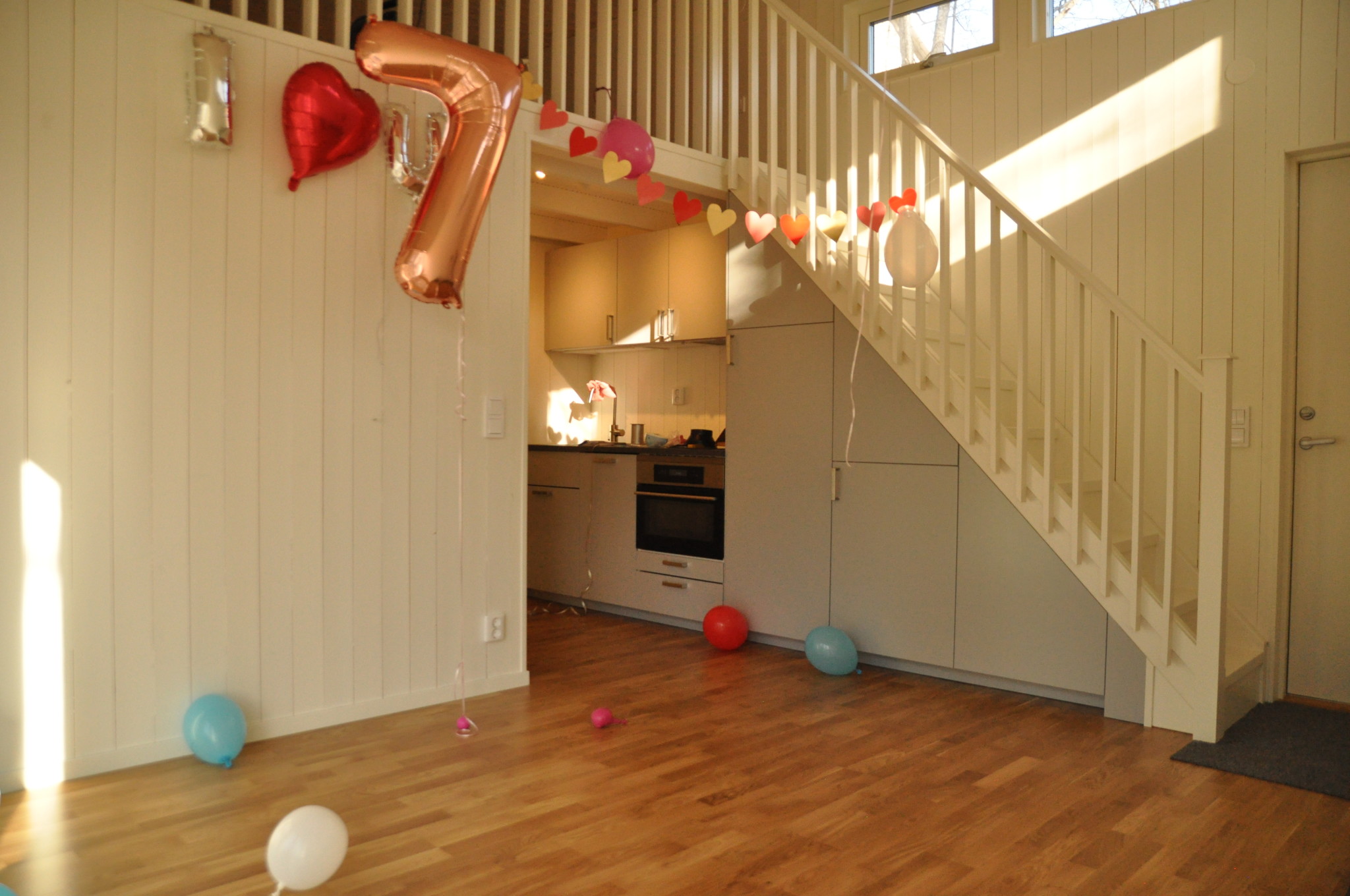

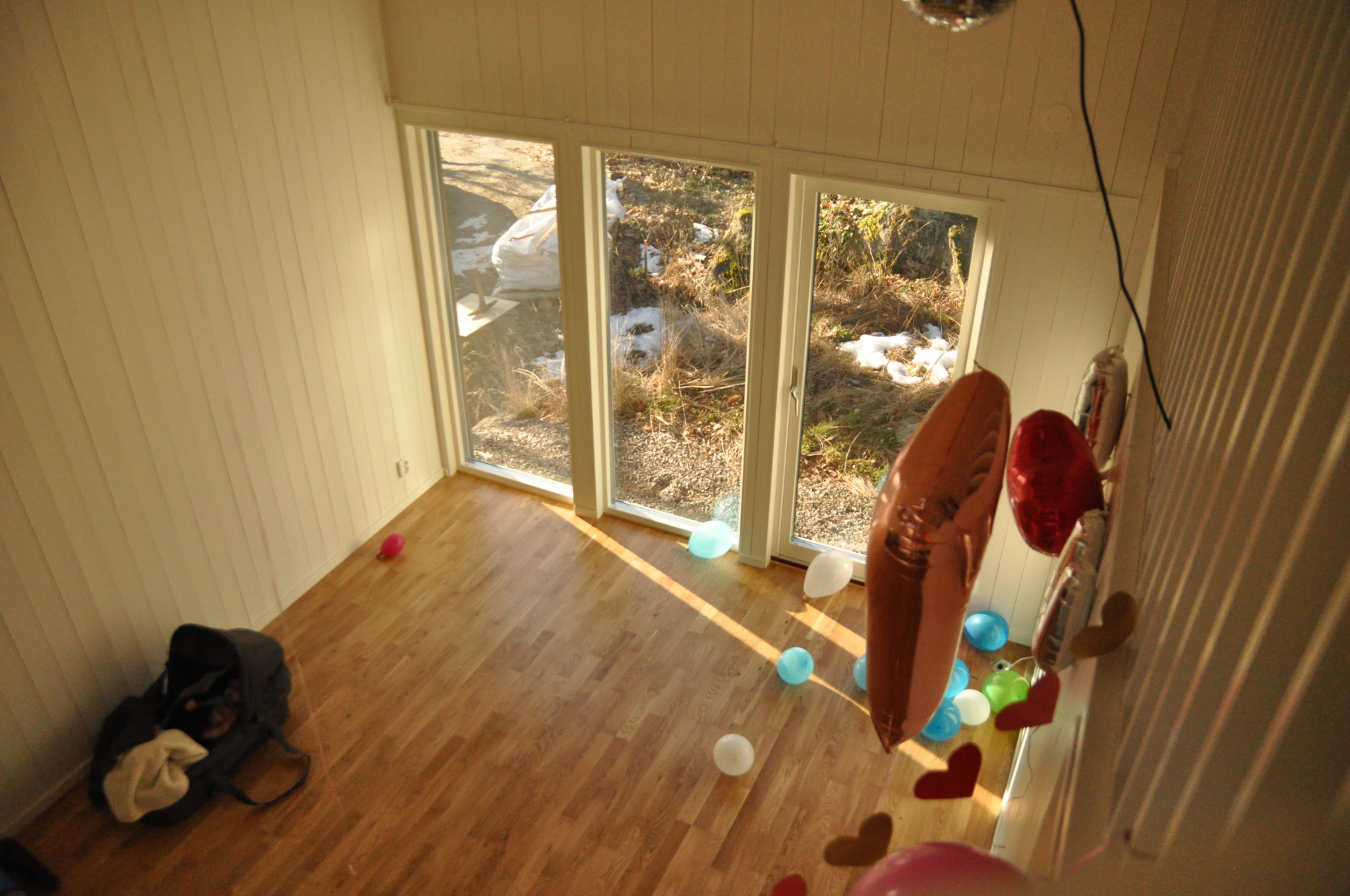

Lägger upp några bilder som kan vara intressanta. Här är det färdiga köket med stänkskydd av målat glas i väggens kulör, med kakellist av ek i överkant

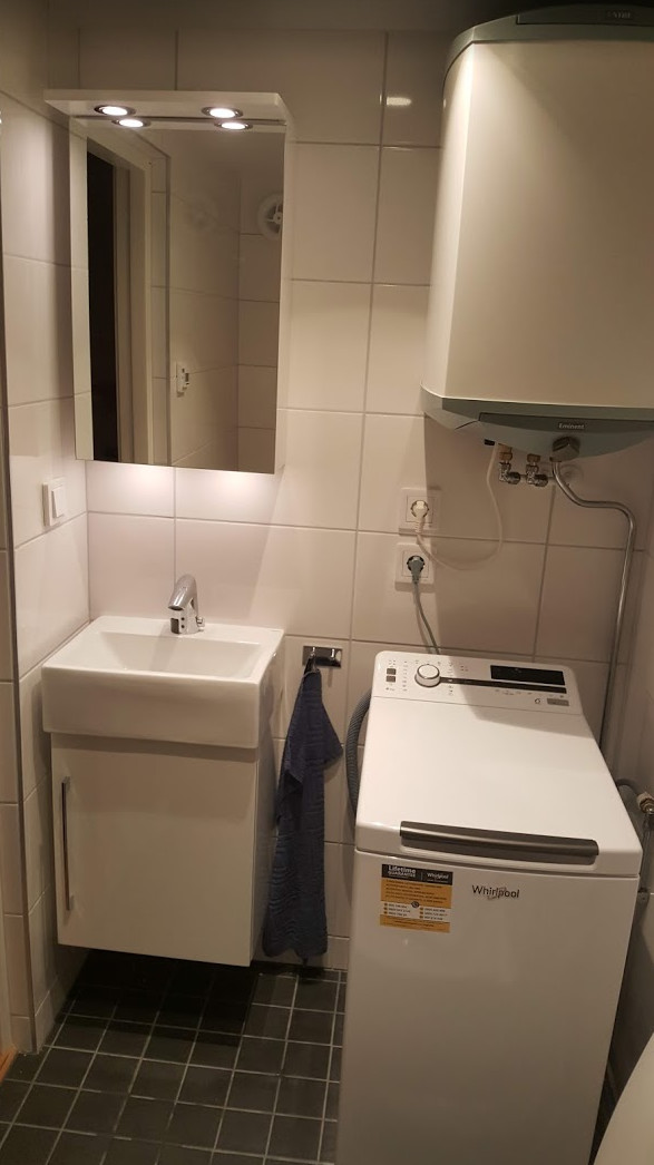

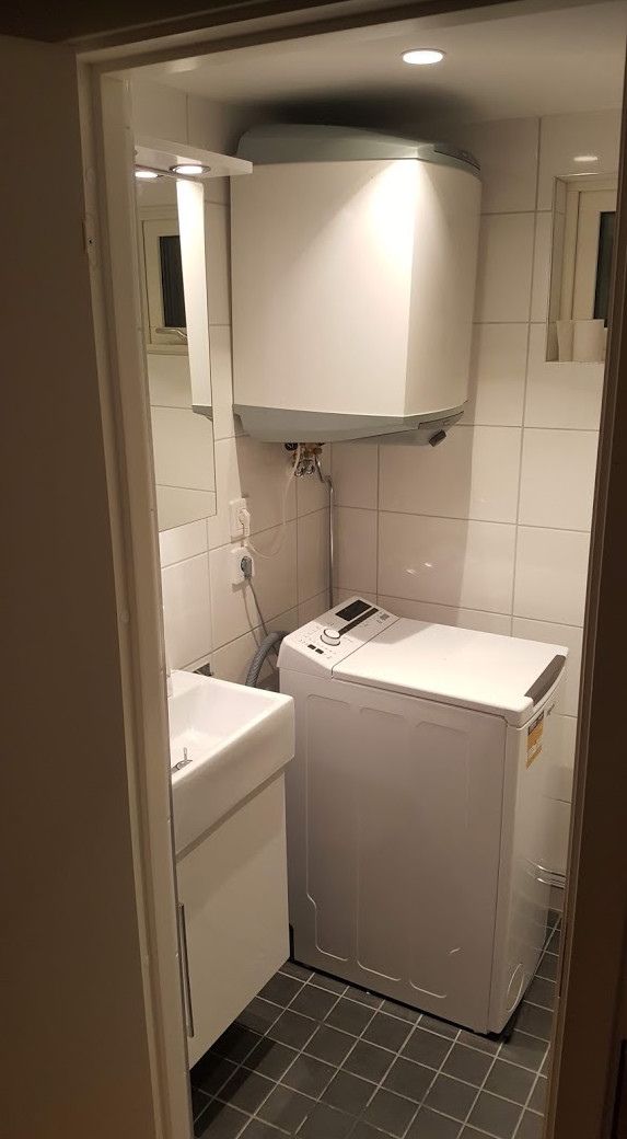

Det färdiga badrummet. Blev lite trångt med handfatet mot väggen men det funkar bra ändå. 55 liters vvb som täcker behovet av en dusch ibland
I duschen har vi monterat en vikbar duschvägg som inte är med här

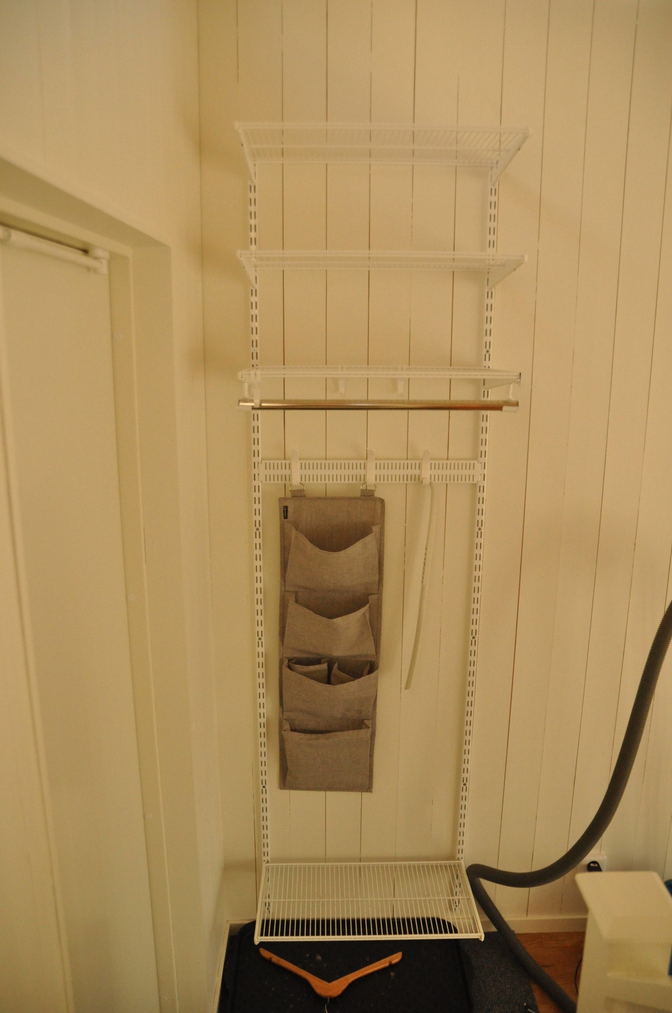

Lite småsaker. Jag hade satt vattenfördelarskåpet så att luckan är bakom tvättmaskinen. Sen hade jag kanske funderat på att göra fasadpanelen på nått annat sätt. det vart väldigt pilligt och tidskrävande att få den på plats, skulle också använt spikpistol till fasaden. Skulle också kanske valt färre antal fönster för att det just är bökigt med allt som skall till kring fönster. Skulle också lämnat lite större marginal för passbitar kring kök och ev. lite mera utrymme i badrummet. i framför allt köket vart det lite trångt och som det är nu slår luckan till diskbänkskåpet i luckan till fördelarskåpet.hus-mic skrev:
