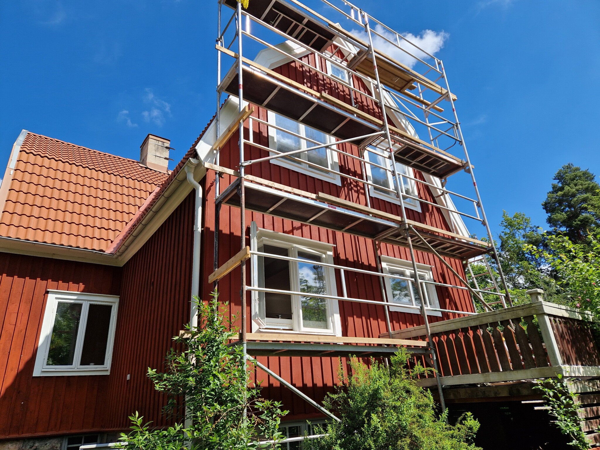

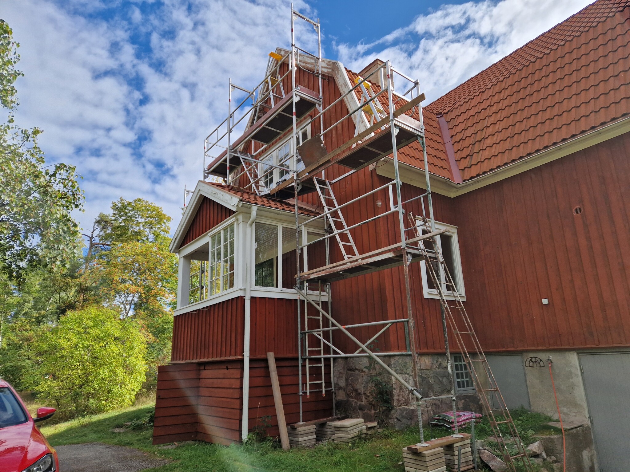

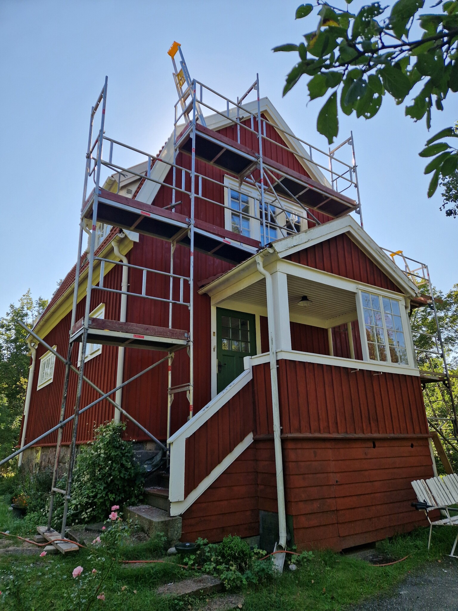

Jag var i samma val, köpte Altrad/layher (de är kompatibla) ramställning begagnat på blocket och kompletterade begagnat efterhand. De flesta ramar i Aluminium men några i stål (de fick vara längst ned, så jag slapp lyfta)
Förhoppningsvis säljer jag ställnigen i slutet juni igen.
Kuperat inga problem, har 0,6 m, 1 m och 2 m ramar och 1,5-3 meter plattformar och fötter som går att justera typ 40-50 cm, så tvärs ställningen kan jag hantera uppemot 50 cm lutning (vilket inte direkt är det man skulle vilja ställa en ställning på) och längs mellan 0-2 m lutning på 2 meter.
Jag har byggt torn som stöttat sig på farstu och balkong och liknande. Typisk tog en gavel (9 m höjd) med olika höjd på marken / stöttning på farstutak mm ett par/några timmar att bygga för 2 personer.
Ramställningar kostar säkert mer begagnade men marknaden borde vara betydligt större eftersom denna ställningstyp (och fabrikatet) är tämligen dominerande. Ska man sälja den är mindre byggfirmor potentiella kunder medan en "klassisk" haki-ställning har ett mer begränsat användningsområde.
Gaveln med farstun (+ ett lass delar och några ramar och plattformar och räcken jag inte använde) kostade nånstans knappt 35 000 kr köpt i 3 omgångar. Men eftersom jag hade byggare på ställningen köpte jag både räcken och sparkbrädor och liknande (samt gick allmän ställningskurs, 2-9 meter, men den innehåller egentligen huvudsakligen att man ska lära sig att läsa på och läsa AFS samt manualerna)

Ja, först köpte jag bara något begagnat "villakit" som bestod av ett gäng 3 m plattformar och 2 m ramar samt några fötter. Det var snabbt alldeles för begränsat för att kunna bygga i lutningar / olika höjder, kompletterade med 2 m plattformar och fler ramar och sedan relativt snabbt blandade ramstorlekar och plattformar samt småtillbehör, t.ex. rör och knutar för att kunna bygga valfria stag, massa olika varianter av fötter, ändräcken mm i stället för hemmasnickrade lösningar. Beggade kostade smådelarna ett par tior eller hundringar men men det gick så mycket fortare att ha rätt del i stället för att improvisera.
En nackdel med 3-m plattformarna är att de är tunga att hantera själv. Det är betydligt roligare och snabbare att bygga med kortare plattformar.
Sen har jag fortfarande brist på stegplattformar, men det får klara sig. Valde att inte använda stegplattform nederst utan köra lös stege som jag tog bort när jag inte var hemma pga inbrottsrisk.
Annat som var smidigt var att rita upp fasaden lite enkelt och sedan rita upp ställningen och bygga efter ritning (för de fasaderna på bilden som ju inte är bara rakt. Och dessutom var en laser oumbärlig för att t.ex. hamna på samma höjd på ömse sidor om farstun.
