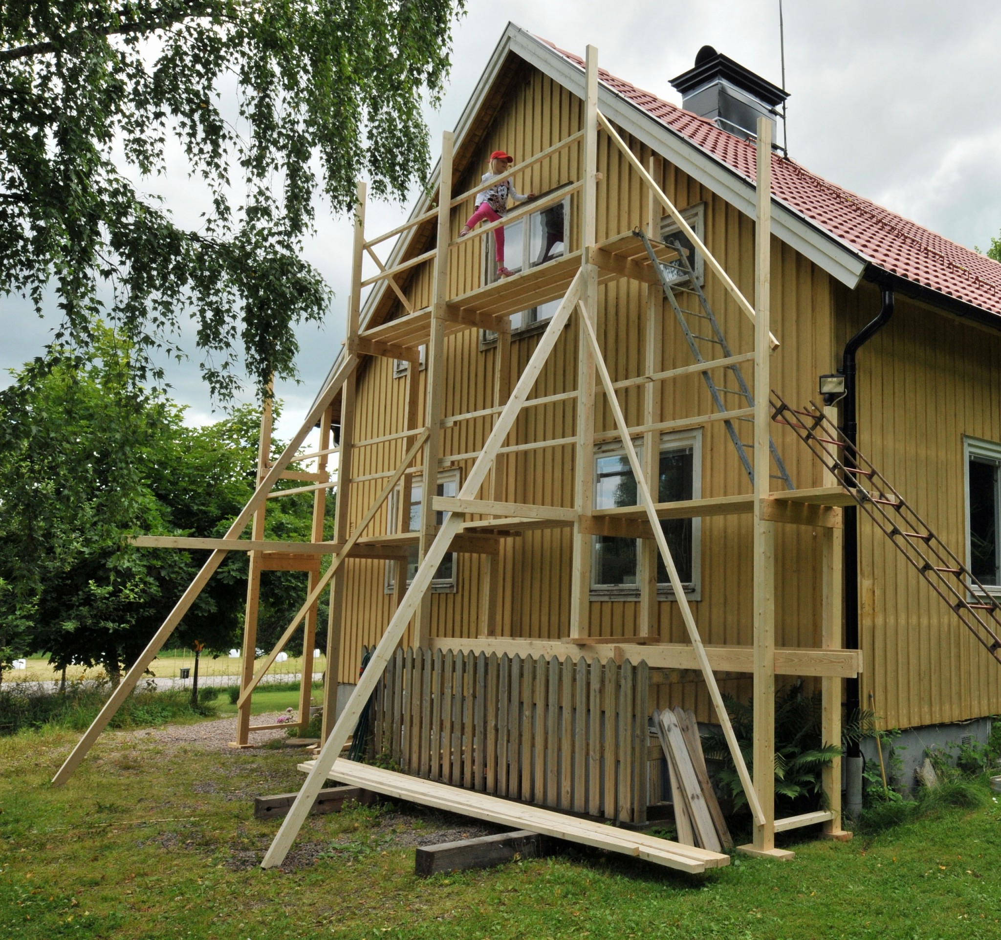

Jag tänkte dela med mig av min byggställning som jag är väldigt nöjd över, efter att ha använt den i några dagar nu.
Den är byggd av tre sorters reglar (C14): 45x45, 45x95 och 45x145. Även en panelbräda (22x95) som jag hade liggandes kom till användning.
Inspiration till byggställning fick jag här ifrån:
http://craftlab.gu.se/digitalAssets/1382/1382930_rapport-trastallningar-2011-web.pdf
Kostnaden för mig blev strax under 4000 kr och mycket av reglarna kommer jag använda till andra projekt efter att jag är klar med målandet av fasaden.
Det fick bli en liten speciallösning över källartrappen med ett benpar stående på de längsgående 95x145 reglarna. Jag gjorde så för att benparet inte skulle vara i vägen framför källardörren.

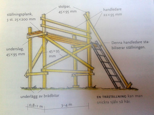

Jag tänkte använda ställningen som beskrivs i boken Husets ABC (Per Hemgren & Henrik Wannfors, ICA bokförlag). Förövrigt en riktigt bra bok för hemmapulare

De där plankorna man ska gå på kommer nog behövas förstärkas. Blir nog väldigt svajigt att gå på annars.Micke64 skrev:
Jag tänkte också först ha 22x95 som handledare, men 45x45 var två kronor billigare per meter

Jag reagerade också över "ställningsplank 25x2000". Det känns alldeles för klent med 25mm plank på 2m spännvidd.
Tittar man på proffs, så brukar de väl ha 45mm "plank" att gå på, om det inte är färdiga skivor.

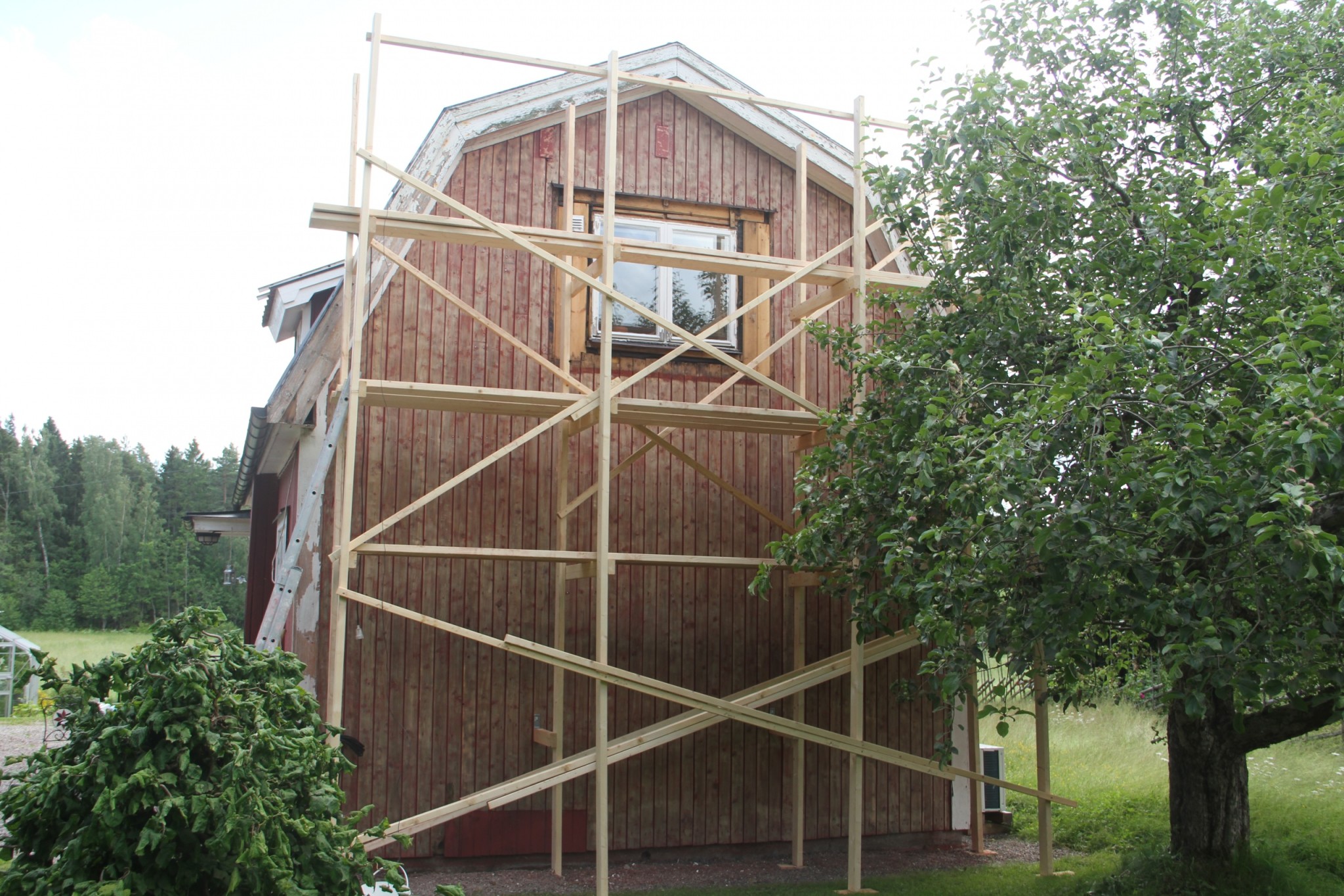

Min kunstruktion,.
Vädligt stabil och trygg och även lättmonterad då den är ihopskruvad.
Vid flytt skruvas snedstagen bort och benparen kan enkelt flyttas av två man.
45x90 stående
45x45 snedstag
45x90 tvärregel
3st 45x220 liggande plank i varje plan

Funderar på om det kan vara feltryck, och borde vara 45 * 200? Jag tycker det är ritat kraftigare än 25 mm, även om jag inser att det inte är skalenligt. Spännvidden är väl dessutom 3 till 4 meter, så 25 mm känns i min mage som alltför klent.
