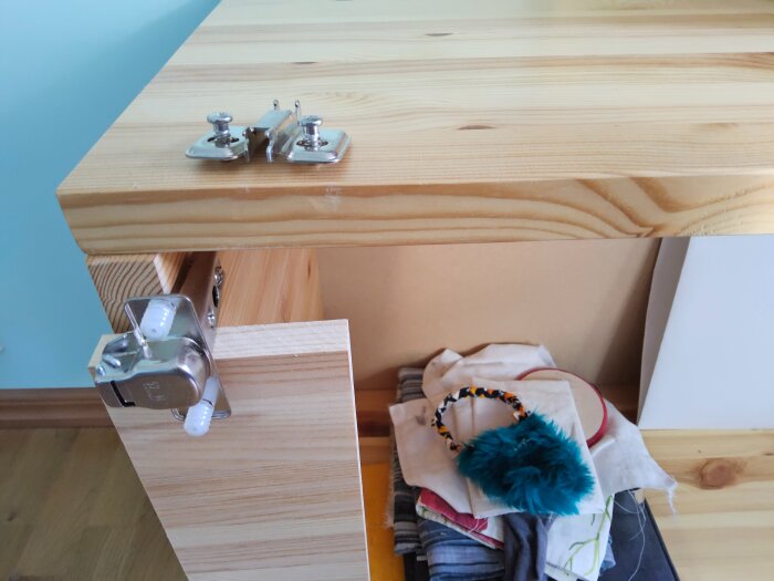

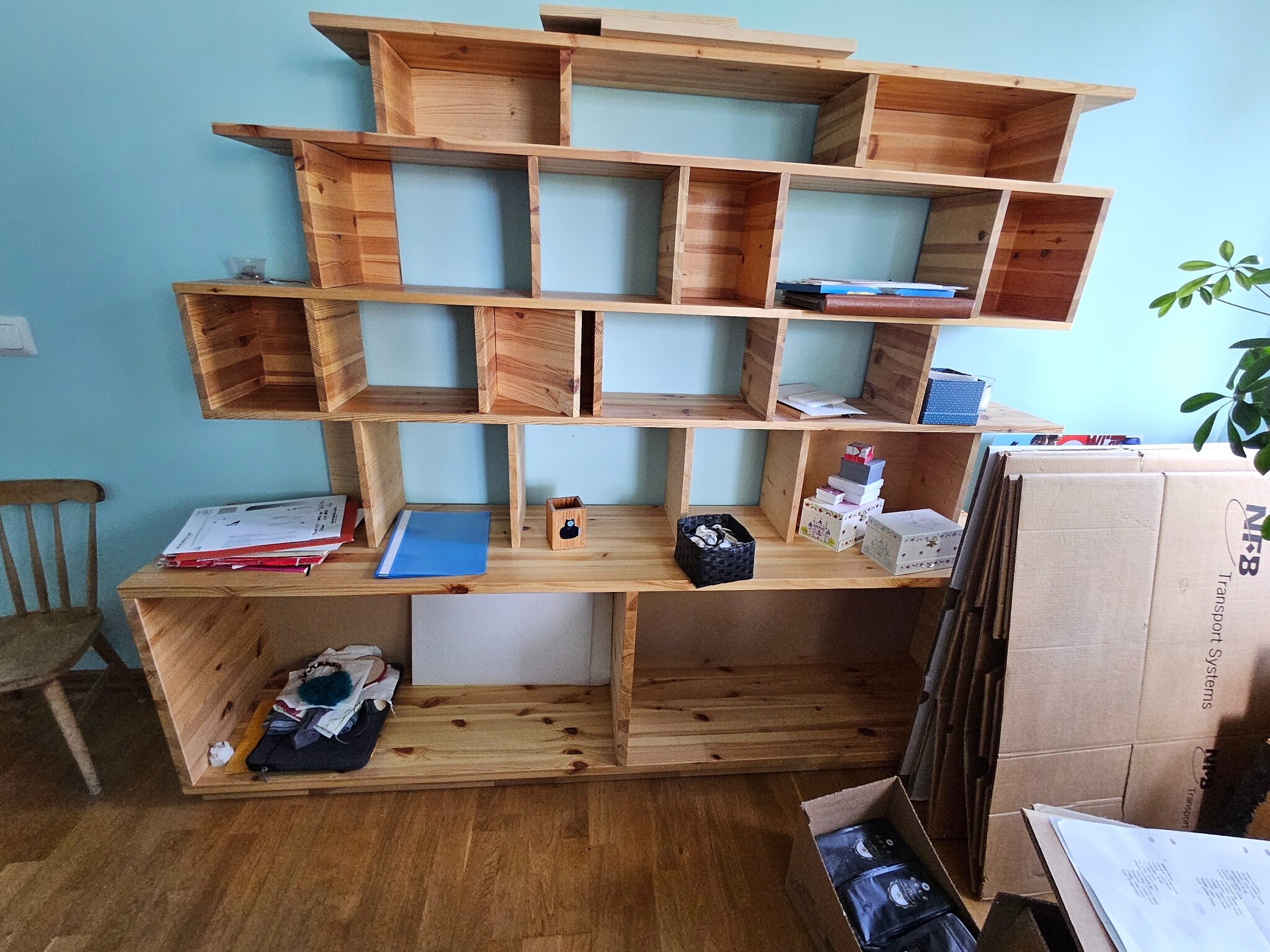

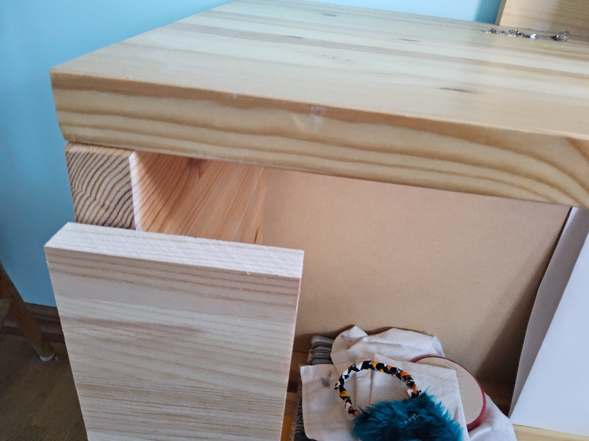

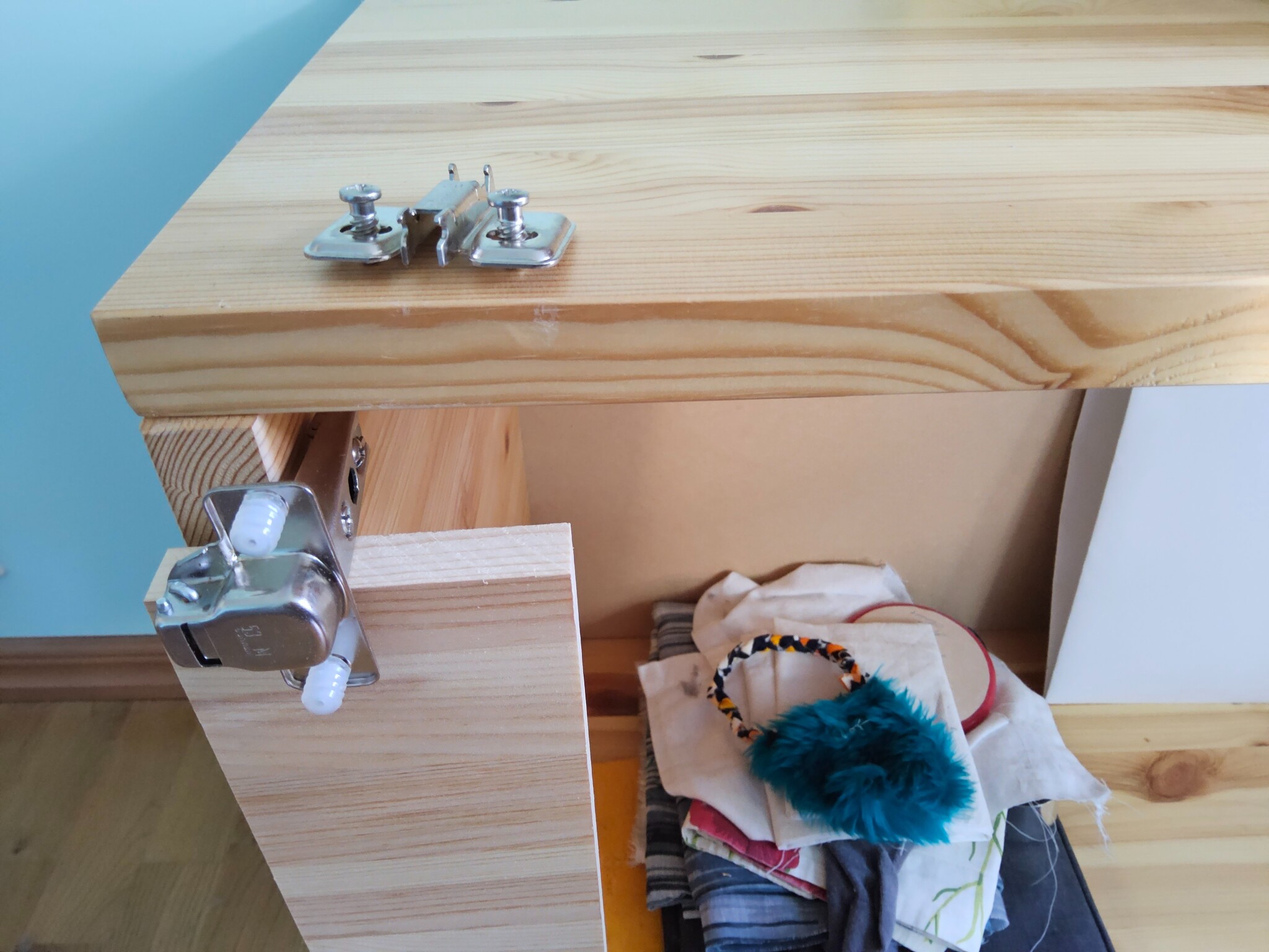

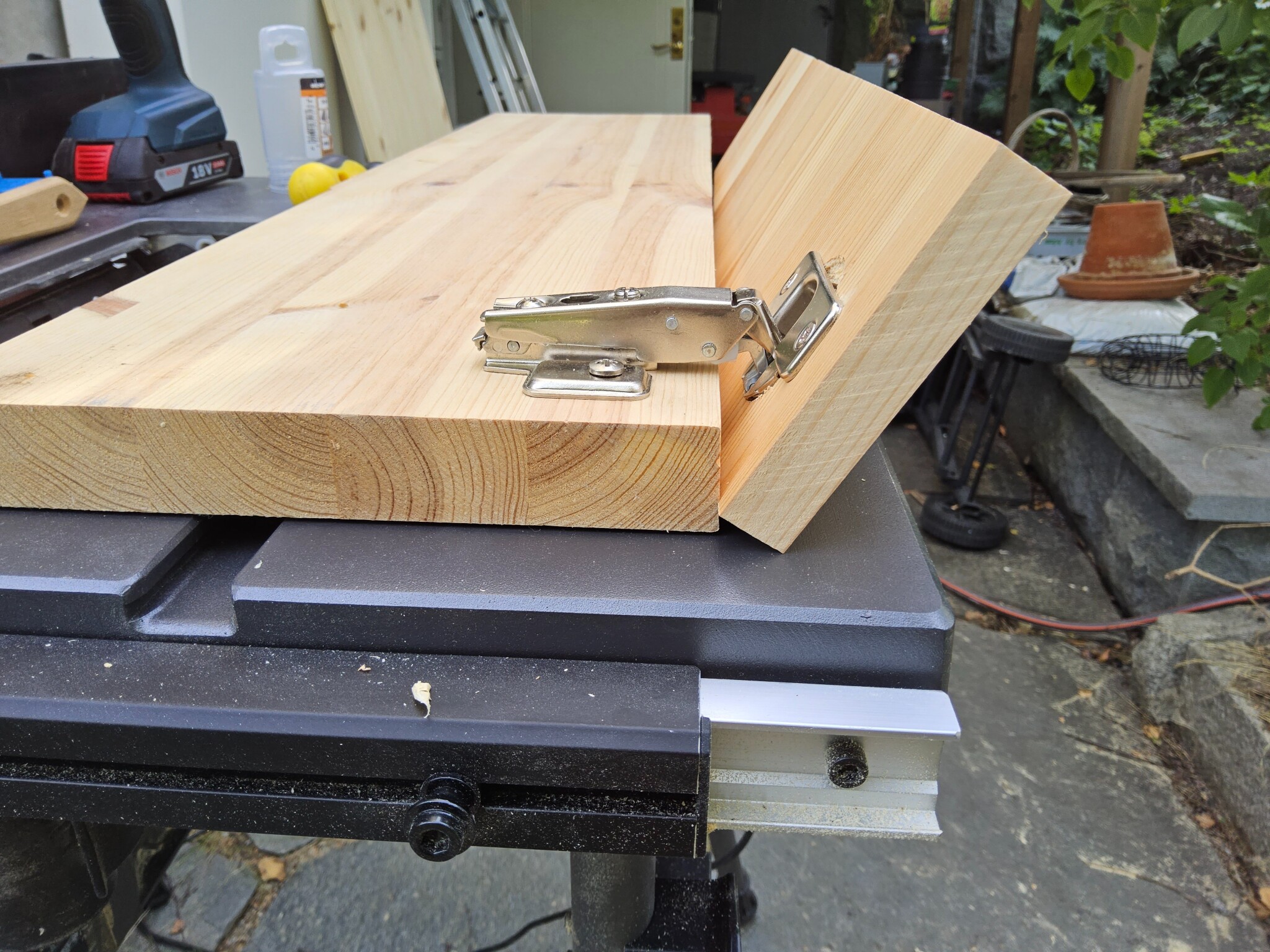

Nu vill ägarinnan flytta till egen bostad, så då blir det till att slutföra projektet. Meeen, underskåpet saknar skåpsdörrar, vilket leder till kruxet, då önskemålet är helt utanpåliggande sådana. Och dolda förstås.
Trähylla med öppna kubformade fack, saknar skåpsdörrar. Diverse föremål står i facken och på hyllan syns också några kartonger.
Hur gör man det med en så bred skåpssida, standardgångjärnen är ju avpassade för att skålen är 21,5mm in från luckkanten...???
Öppet träskåp utan skåpsdörrar, visar inredning med hylla och föremål som en blå-accessoar på en trasa, del av ett renoveringsprojekt.
Träskåp utan dörrar visar gångjärn och beslag ovanpå, med diverse tygstycken och föremål inuti skåpet samt enfärgad vägg i bakgrunden.
Guider för utanpåliggande lucka leder till raka gångjärn, men det kan väl inte hjälp här?

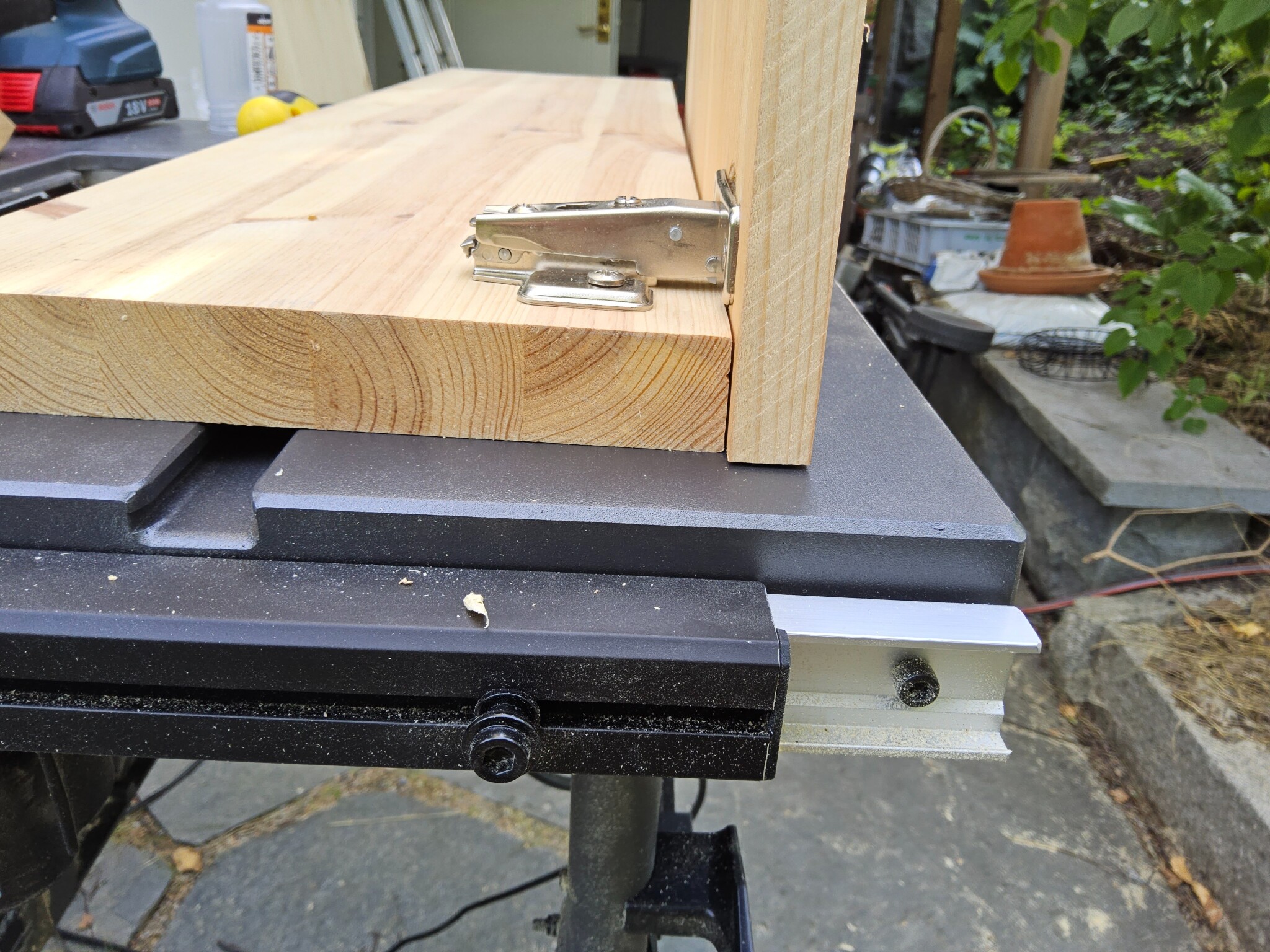

Vilket skulle bevisas:
Underskåp i trä på arbetsbänk med monterat gångjärn för att undersöka möjligheten till utanpåliggande skåpsdörrar.
Träbit med fastmonterat gångjärn på arbetsbänk, del av ett byggprojekt.
Hej! Kul att du skriver i tråden igen, satte bevakning tidigare när det begav sig och fick fin inspiration :-)
Ser inte på bilderna vilket gångjärn du valt med jag rekommenderar verkligen Blum och deras standardmodell 71B3550, t ex här: https://www.amazon.se/m%C3%B6belg%C3%A5ngj%C3%A4rn-skruvar-h%C3%B6rnstopp-excentrisk-korsmonteringsplatta/dp/B0D8LJ1MJG/
Frågan är om du inte skulle göra dubbeldörrar istället för en så breda dörrar? Limträ känns också som ett svårt material att få bra för luckor, då min erfarenhet är att det alltid slår sig. Förstår att det är det trärena utseendet ni vill åt, så det kanske får trumfa.

Det blev Hornbach och utanpåliggande lucka, kanske funkar med 26mm också
https://www.hornbach.se/p/gangjarn-hettich-intermat-o35mm-for-utanpaliggande-lucka/7781514/
Luckorna blir två dubbeldörrar, så de blir inte så stora, ca 50x50

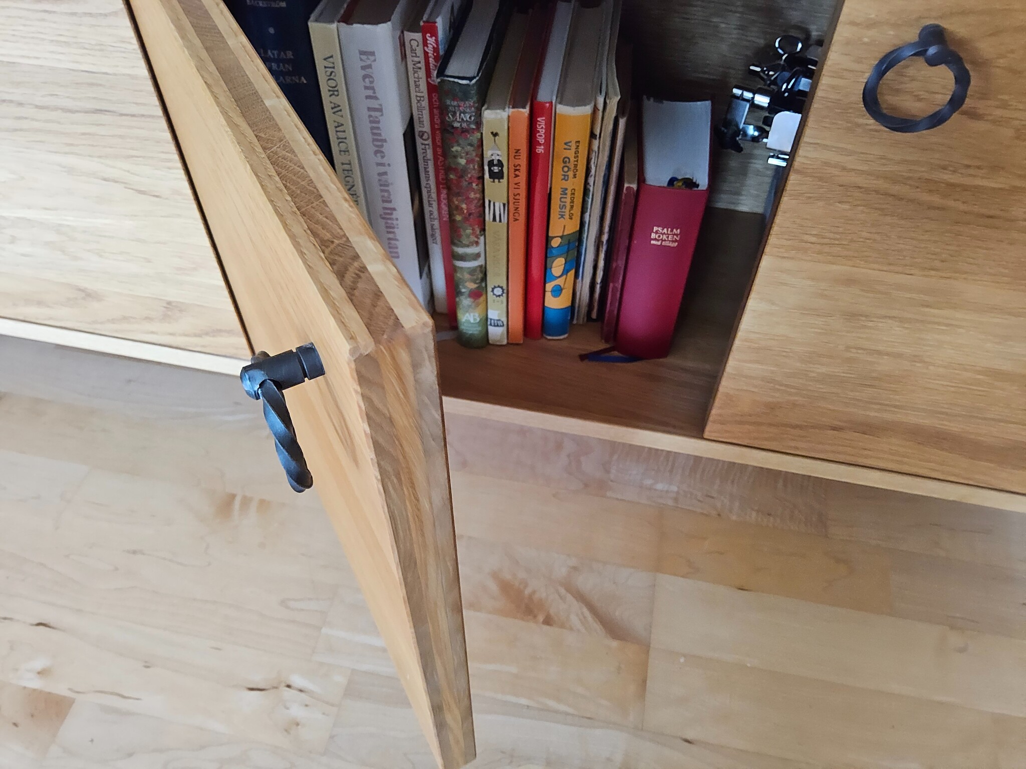

Att det slår sig är min erfarenhet med. En traditionell ramdörr hade nog varit att föredra, eller exklusivare lamminerat som på vardagsrumsmöbeln som vi gjorde ett beställningsjobb på
Öppnad träskåplucka med mörkt gångjärn; insidan av skåpet visar en hylla med böcker i olika färger. Skåpdörren har en svart rostfri handtagsring.

Just nu är planen att testa med att fräsa ned infästet så att det hamnar på den godstjocklek som gångjärnen är designade för, detta efter att både bygga om underdelen och synliga gångjärn ratades. Eller det senare kunde accepteras om en urfräsning inte heller klarade biffen.
