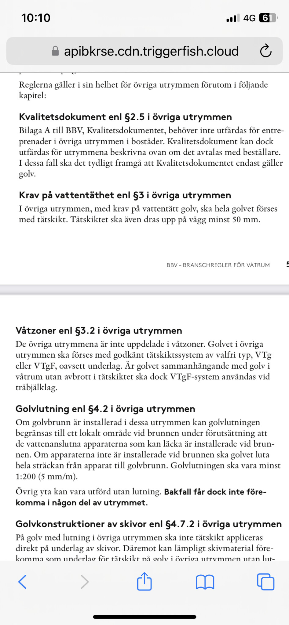

Tänkte höra om någon testat det systemet?
Är i planerna att använda det för tvättstugan av enkelheten att kunna handla lokalt.
läste att det skall vara godkänt enligt bkr iallafall!
men hittar inget här på forumet om de rollbara. Endast folien.

den ligger på första plan med trä bjälklag.
det är väll ändå godkänt med ett rollbart tätskikt på golvet?
Behövs ej duk som jag förstått det.
Nej, hela golvet är alltid våtzon 1 och då är det duk som gäller på skivkonstruktioner.

Det stämmer inte.
Pratade med BKR.
Det stämmer i ett badrum som har dusch.
Då är alltid golvet våtzon 1.
Men i en tvättstuga och en toalett utan golv. Så är det inga våtzoner på de sättet.
Utan det går bra med vätskebaserat på golvet också.
så det går jättebra med Byggmax vätskebaserarade enligt BKR :D
Ok, då räcker det med remsor i vinkeln då?
Det stämmer.
Så remsor och sen manschetter. Och sen bara rollat. han sa de bara är viktigt att inte snåla med mängden.

Spännande, det var nytt för mig, men så här står det i senaste utgåvan av BKRs branchregler §1.1 så det verkar ju stämma:
Våtzoner enl §3.2 i övriga utrymmen
De övriga utrymmena är inte uppdelade i våtzoner. Golvet i övriga utrymmen ska förses med godkänt tätskiktssystem av valfri typ, VTg eller VTgF, oavsett underlag. Är golvet sammanhängande med golv i våtrum utan avbrott i tätskiktet ska dock VTgF-system användas vid träbjälklag.

la precis en bild på det:crysmile:
men ja de är ju bra o veta…
kanske ska spara i mängden flytspackel med då o bara köra ett lokalt fall vid brunnen där värmepump och tvättmaskin ska stå..
Behöver de ej bli så tjockt längst bort ju

Kolla med ditt försäkringsbolag. Har just haft vattenskada i tvättstuga. Folksam godtog inget annat än foliebaserat. Det är också lite av en tolkningsfråga. Sen säger BBR en sak och BKR en annan.
Egentligen så kan du ha en tvättmaskin i köket, så det behövs egentligen inget tätskikt. MEN, du kommer sannolikt ha en golvbrunn i tvättstugan. Då ska man kunna ha vatten på golvet, för då är det ett våtrum. Med träbjälklag är enbart foliebaserat tätskikt godkänt på golv.
Frågade de för ett tag sen..
Då sa de att de ska göras fackmannamässigt.
Och enligt BKR får man ha rollat i en tvättstuga.
