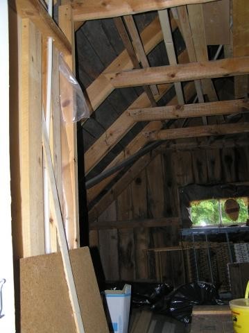

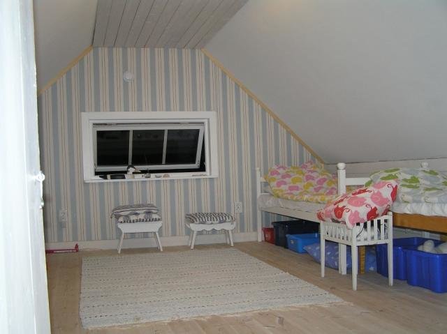

Så här blev det efter behandling.
Och en bild på rumet före renoveringen.
Snyggt!
