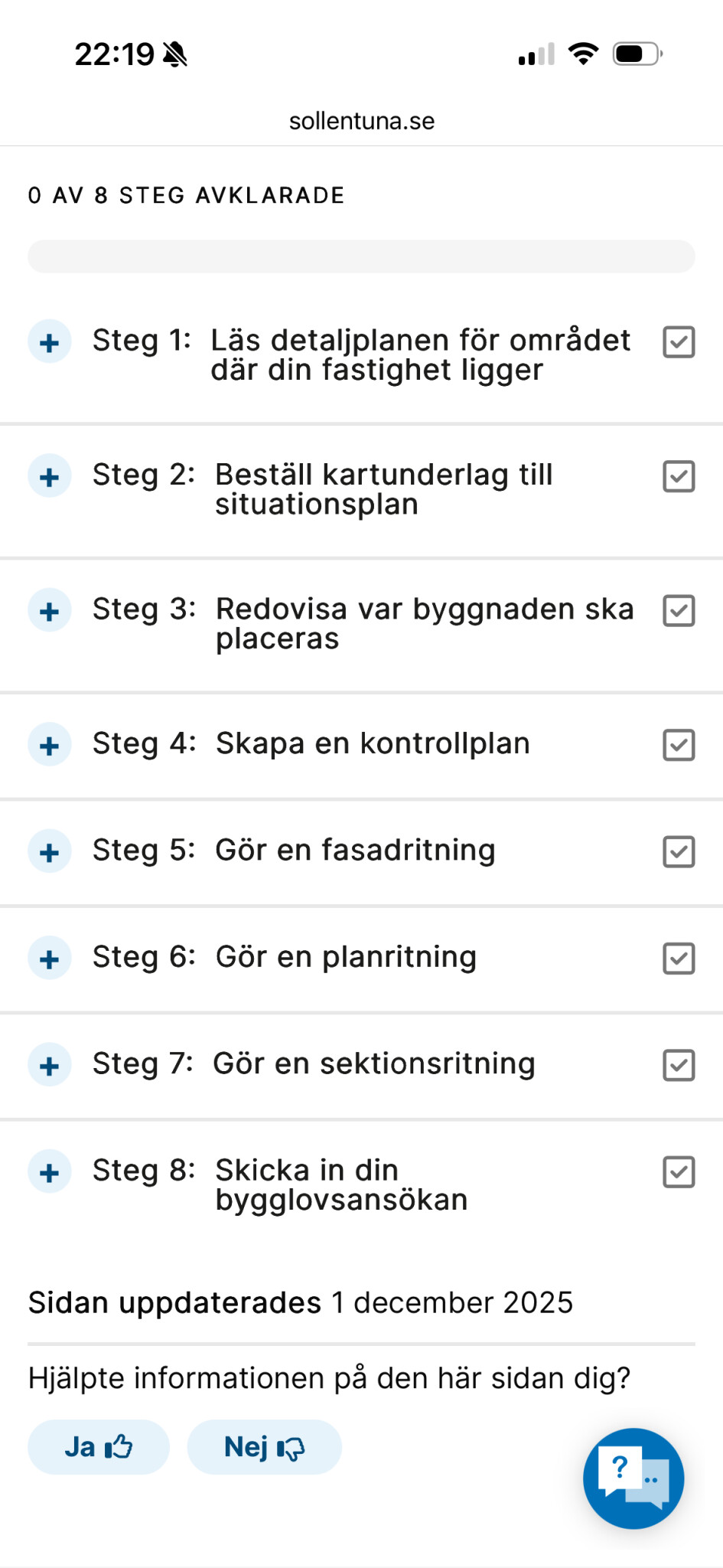

Har redan kollat men är inte säker att jag förstår allt. Själva "plattan" där parkeringsplatser och carpot ska vara är redan i betong och den är i anslutning till en återvändsgata så inga nivå justeringar behöver göras.
Är det något specifikt här du tycker är klurigt/otydligt?
Kontrollplan kan man göra enklare än de ibland får det att låta…
  • Bild av en checklista från Sollentuna kommun för bygglovsansökan, inkluderar steg som att läsa detaljplan och beställa kartunderlag.
  • Lista över steg för bygglovsansökan på sollentuna.se, där alla åtta steg som att skapa kontrollplan och skicka in ansökan är uträttade.

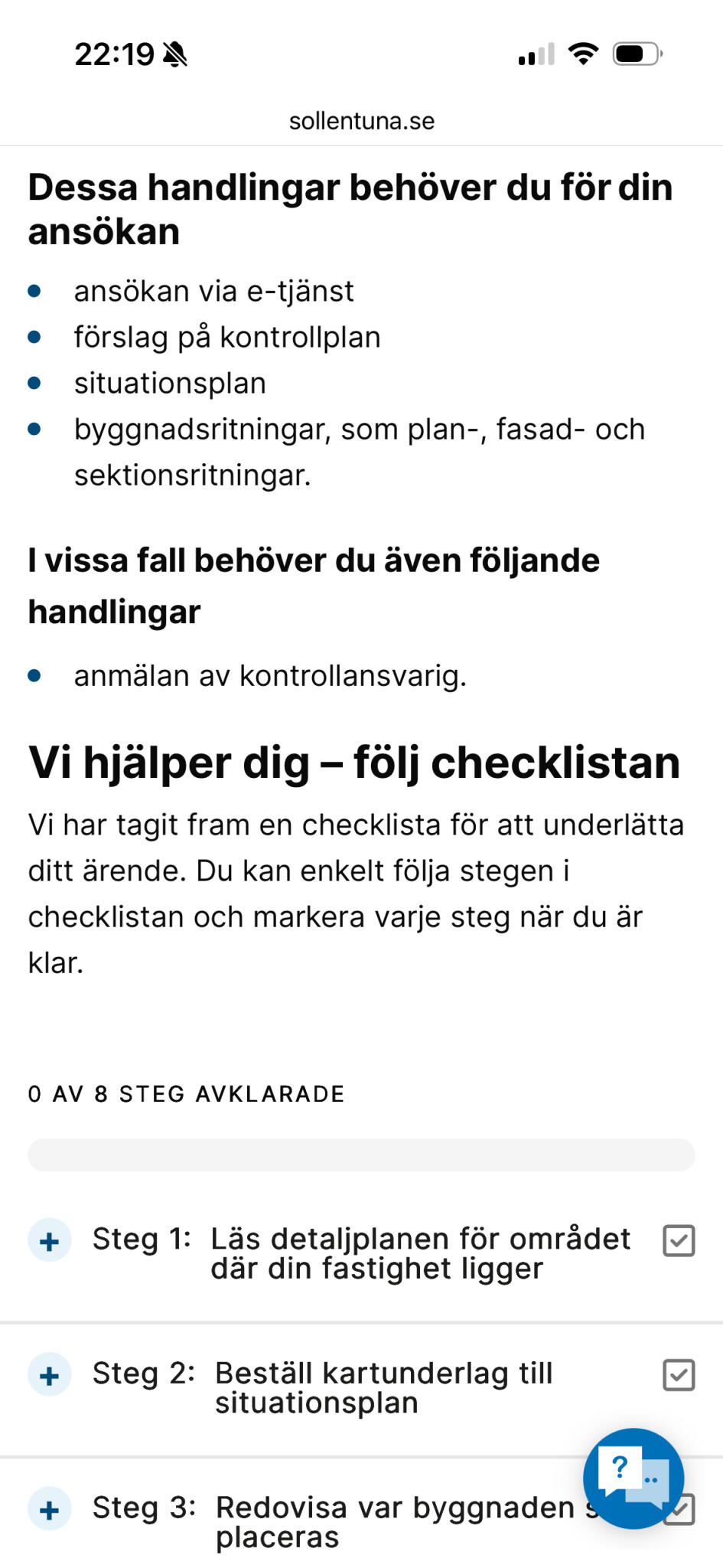

D DanielSt81 skrev:
Sen när behövs det en konstruktionsritning för bygglov? Det är inget som kommunen kräver. Gjorde ritningar till mitt garage själv. Plan, fasad och sektionsritning samt karta räcker
Så här står det på deras hemsida:​
"Dessa handlingar behöver du för din ansökan ​
  • ansökan via e-tjänst
  • förslag på kontrollplan
  • situationsplan
  • byggnadsritningar, som plan-, fasad- och sektionsritningar."
  • situationsplan
Det är precis det jag skrev förutom kontrollplanen som jag glömde. Men den behövs alltid och kan du skriva själv och så kan du i princip göra alla kontroller själv.
Med karta menade jag situationsplan. Du beställer kartan och ritar in så är situationsplanen klart.
Själva kontrollpanelen samt alla dessa ringar...

FreQa FreQa skrev:
Nån typ av beskrivning behövs. Vem garanterar att taket är starkt nog? Byggherren? Det är inte bygglovshandläggarna som ska bevisa att huset står stadigt.
Det kan du skriva som en punkt i kontrollplanen. Att det beräknas enligt riktlinjer och så gör du kontrollen själv. Carporten måste klara snölasten som gäller där TS bor. Och det är ju inget hus här. När det gäller ett bostadshus vill kommunen vanligtvis att man lämnar även konstruktionsritning. Men inte för Carport.
Okej, men om du inte är bekväm med att ta fram dessa ritningar så blir det ju till att köpa in tjänsten och då ökar ju kostnaden för bygglovshandlingarna, men kan gå snabbare om du inte vill lägga tiden att lära dig. Söker du så får du ju fram exempel och kraven som ställs på dem.
