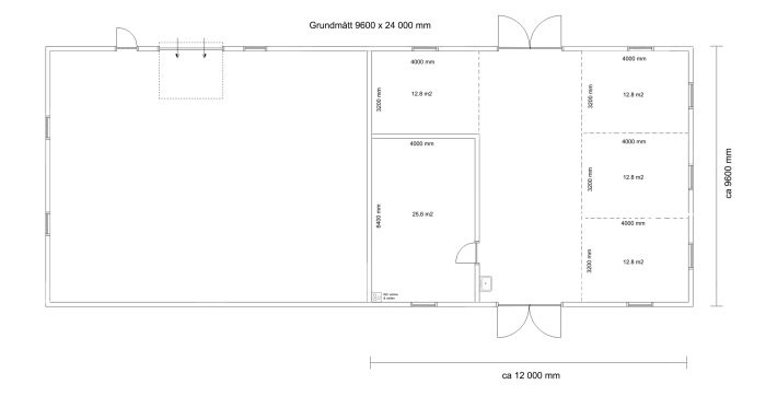

Ni som har sökt bygglov för maskinhall, stall, garage eller liknande byggnad (i vårt fall 230 kvm).....
Vad för typ av ritningar krävdes? Var det samma krav som vid bygge av vanliga bostadshus?
Tack på förhand!

Kollade med kommunen och vi behöver exakt samma ritningar som vid uppförande av huvudbyggnad, med undantag för nybyggnadskarta eftersom vi är utanför detaljplan. Konstruktionsritningarna behöver inte heller kontrolleras av tredje part. Så det var skillnaderna.

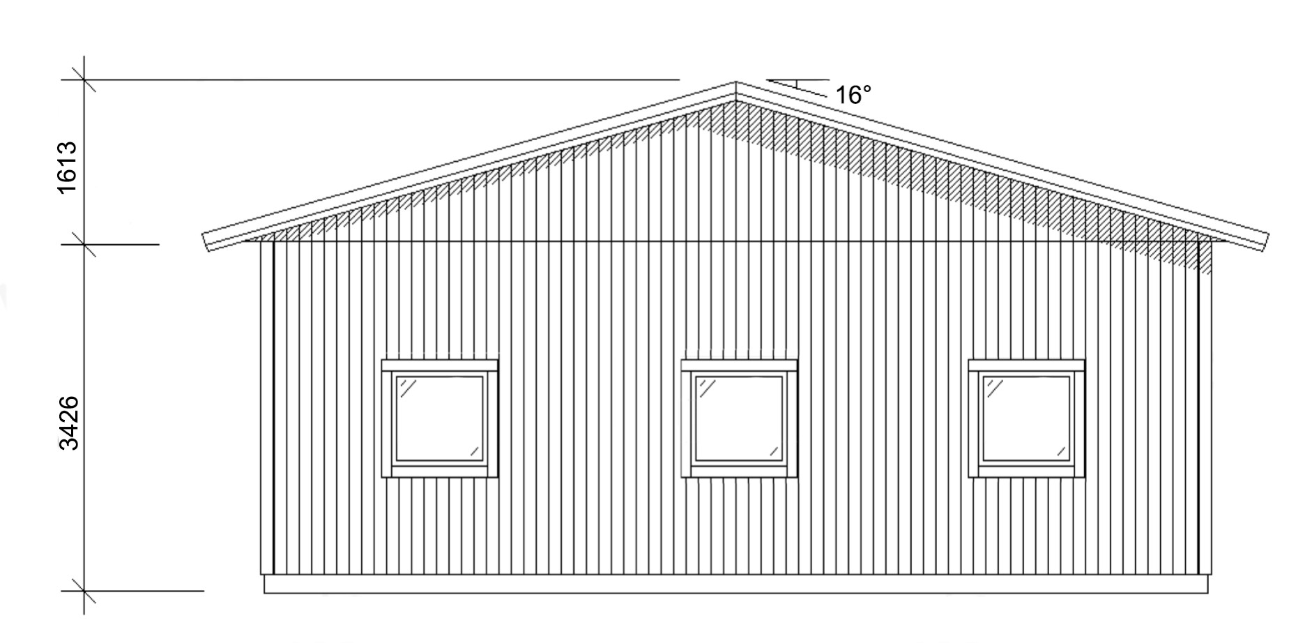

Hihihi, fick just en offert på 48.000 kr för konstruktionsritningar på denna byggnad :crysmile::crysmile::crysmile:
Arkitektonisk planritning av en byggnad med måttangivelser och rumstorlekar.
Konstruktionsritning av en byggnadsfasad med måttangivelser och tre fönster.

En del skäms inte att ta betalt.☺️
Vi gjorde egna ritningar i photoshop som snickaren sedan reviderade en aning. Det dög för att få bygglov :)
