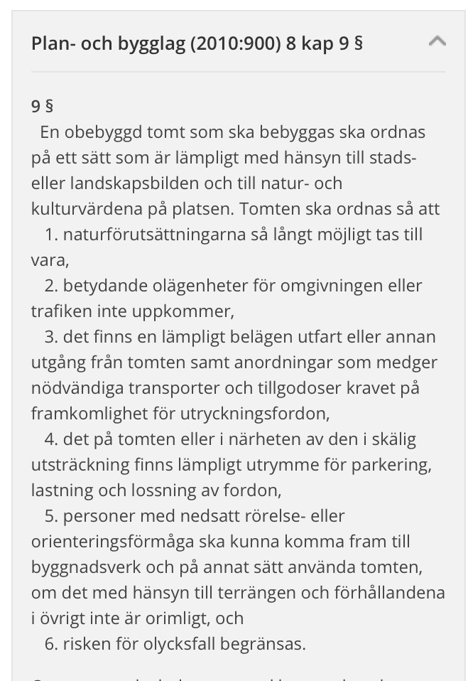

Byggnadsnämnden kan kräva enligt PBL kräva att tillgängligheten uppfylls och brukar vara ganska tuffa när det gäller nybyggnad. Vill ni ha något att luta er mot är det punkt 4 i paragrafen nedan. Har handläggaren sagt att ni får avslag på bygglovet om ni inte ordnar tillgängligheten?H Hedberge skrev:Tack för svar!

Det finns flera sätt att lösa tillgängligheten på en fastighet än en lång ramp monterad utanför ingången om man tänker lite kreativt. Det kan vara utformningen av byggnaden, placeringen på fastigheten, parkeringens läge mm. Försök se andra lösningar än ramp. Har ni pratat med någon sakkunnig inom tillgänglighetsanpassning (certifierade finns på Boverkets hemsida) eller med en arkitekt? De brukar kunna ge bra råd.
Vill du fördjupa dig så läs rättsfall som rör tillgänglighet och hur högre instanser har bedömt frågan (jag kan se om jag hittar någon länk).
