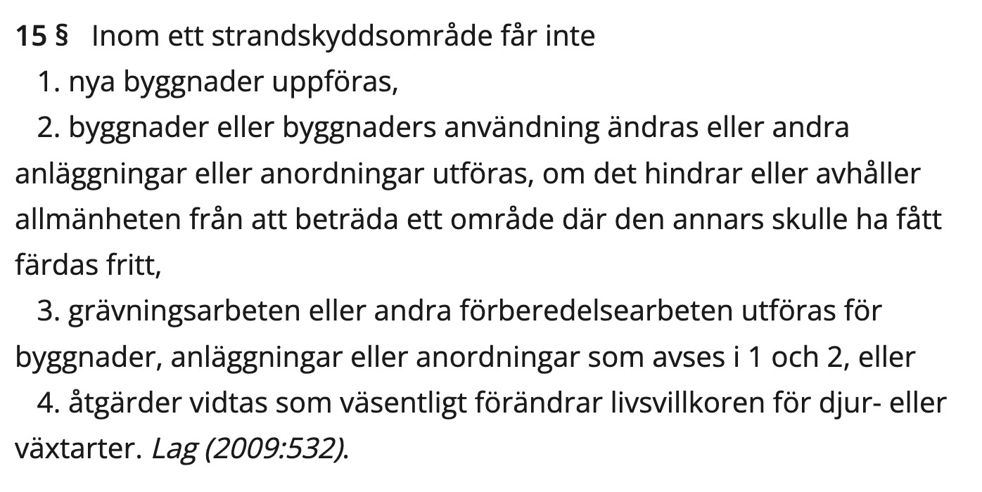

Om jag förstår det rätt så gäller strandskyddet på dessa 200 m mark. Då får du inte såga ned träden det är förbjudet enligt strandskyddet, se 15 § 7 kap. punkt 4, miljöbalken:
Sen finns ju som @Nötegårdsgubben skriver möjligheter till dispens om man får miljöbyråkratins folk med på det. Och undantag för skogsbruk.

Det är i princip utsläckt genom 7:16 MB, ja. Sen finns det andra krav som att träslaget ska vara lämpligt för marken, att man behöver tillstånd för viss avverkning osv.Claes Sörmland skrev:
@Nötegårdsgubben hur ser relationen strandskydd skogsbruk/jordbruk ut? Är strandskyddet helt utsläckt för sådan verksamhet? Får bonde-Claes t ex fälla sin uppvuxna tallskog vid stranden och plantera igen marken med tät gran? D v s helt ändra på livsförutsättningarna för djur och växter vid stranden?
Se exempelvis MÖD 2017:57.
