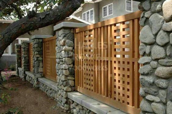

Jag skulle vilja bygga en 25m lång mur på tomtgränsen mellan mig och grannen. Idag finns ett staket (som sattes upp av tidigare ägare och som står på min tomt), men staketet håller på att falla ihop och skulle behöva fräschas upp.
Jag har kikat på liknande design som enligt bilden och kontaktat en entreprenör för arbetet.
Jag kollade även med kommunen som anser att det behövs marklov/bygglov men stöter på en del frågetecken:

Jag vill inte hamna i samma sitautionen igen för en mur/staket. Hur går jag tillväga för att få ordning på situationsplan, fasadritning och sektionsritning. Hur ritar jag upp detta? Utformningen på staket blir svårt och beror på vad entreprenören kan bygga.
Har någon haft liknande situation som mig och hur går man vidare?

Du behöver bestämma exakt var muren ska gå och dess utformning. Först efter det kan du söka bygglov.
Kolla detaljplanen att marken kan bebyggas med en mur så t ex prickad mark inte sätter hinder i vägen. Höga murar kan nog generellt möta motstånd hos medarbetarna på bygglovsavdelningen i många kommuner. Det finns en fientlighet mot murar i vår kultur.

Har du visat bild på det du vill bygga för kommunen?
I den kommun jag arbetar i skulle det du visar inte räknas som mur utan snarare vara ett staket med fundament.
Om du har stor nivåskillnad kanske fundamentet blir en mur men på bilden ser det ju inte ut att sticka upp så mycket över marknivå.
Ja, jag har skickat bilder på hur det ser ut idag och hur vi skulle vilja göra och fick ett långt svar om man får göra och inte göra. Muren blir inte mer än 0.5m, men det ska grävas ut en del för att få en stabil grund. Byggenheten nämner om vi inte har granitpelarna så behövs det inget bygglov, men då försvinner hela idén.Jiji skrev:
Enligt inskickade bilder så anser kommunen/byggenheten att det är svårt att avgöra var marken ska höjas/sänkas.
Jag tänkte åka till kommunen och prata med dem, det är väl det lättaste förmodar jag.
