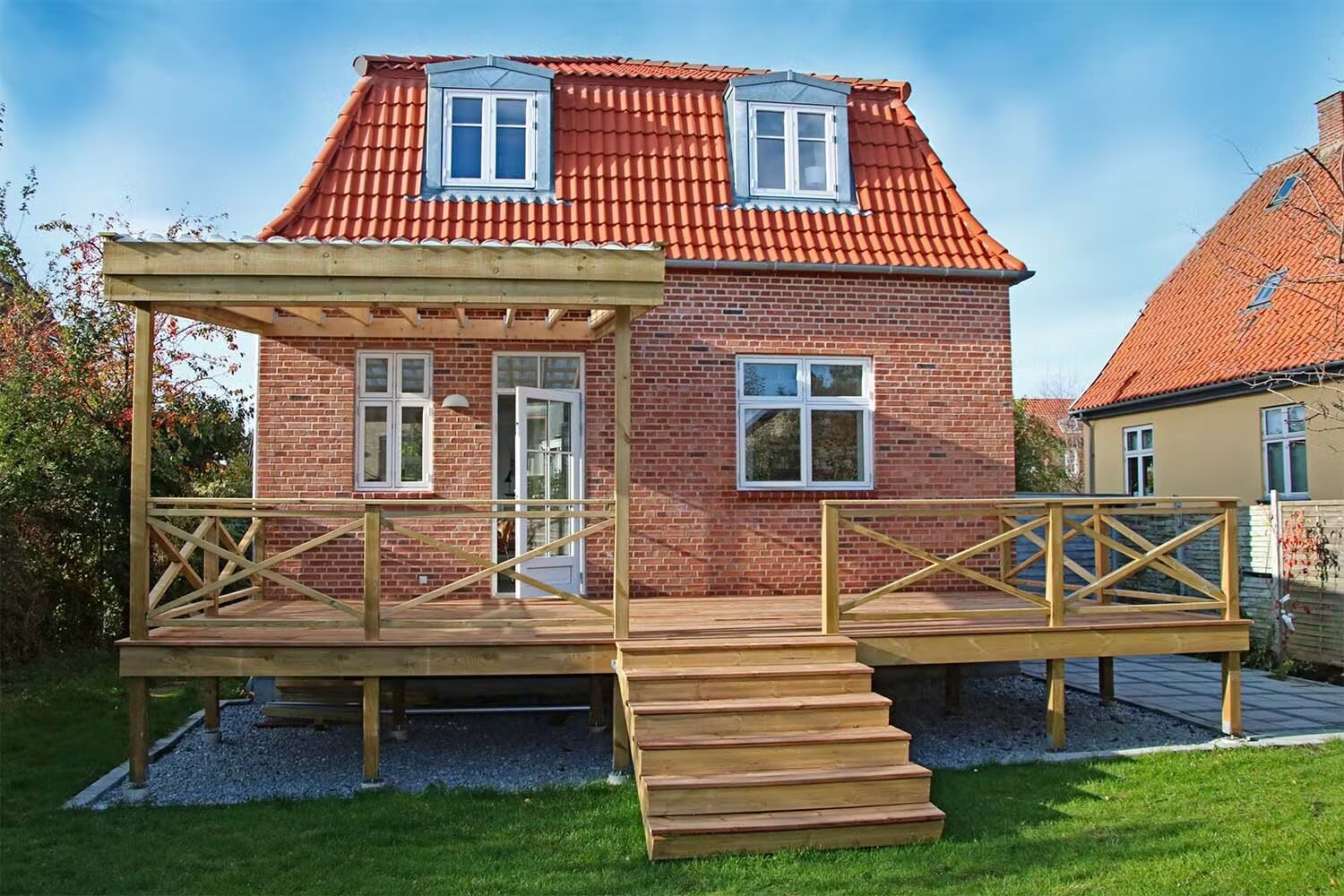

Mitt altangolv är 140cm från marken. Om jag monterar en pergola på detta (stolpar i ena sidan, fastsatt i fasaden på andra) så blir totalhöjden för altan+pergola över 3 meter. Innebär detta att jag behöver bygglov?
Likt denna bild.
Rött tegelhus med rött tak och en nybyggd träaltan med räcke och trappa.
Nej, detta byggnadsverk kräver inget bygglov. Läs denna domen Mål: P 5587-14 om ett liknande fall:

Tack Claes, utmärkt. :)
Väldigt många sidor på nätet nämner maxhöjden 3 meter för att slippa bygglov. T.ex. https://www.bygglovstjanst.se/pergola-bygglov/
”Om du vill bygga en pergola utan bygglov så får konstruktionen vara max 3 meter hög. Om du vill bygga högre än så måste du anmäla det till byggnadsnämnden i kommunen.”
Är detta då inte rätt eller gäller den regeln bara en fristående pergola som inte sitter ihop med huset?

Svårt att veta hur man resonerar när det inte finns referenser till PBL och domar. Men 3 m sammanfaller med friggebodsreglerna så kanske tänker sig skribenten att man ska bygga en pergola som friggebod? Oklart.
Jag tror skribenten är ute och snurrar om jag ska vara ärlig. Kanske vill skribenten gardera sig för en pergola med ett tak och då krävs ju bygglov eller att bygga den som friggebod. Eller bygganmälan som attefallshus.

Ja, den där MÖD-domen har vi haft en tråd om. Bor du i enhetliga radhus så krävs mer försiktighet att fästa saker i huset. Kan kräva bygglov som fasadändring då. 1 december slipper vi fundera över detta när PBL liberaliseras. Ska bli så skönt med att detta överförmynderi begränsas.

Bra att det sannolikt är felaktig information/ihopblandnkng och att det andra gäller radhus (jag bor i villa).

1 juli så ändras byggreglerna, alltså det i grunden tekniska regelverket för hur man ska bygga. Det är redan beslutat.
1 december ändras troligen PBL, alltså vad som kräver och inte kräver bygglov och anmälan. Denna lagändring är ännu inte beslutad av riksdagen.

Så som jag förstår det då så gäller alltså de gamla reglerna om jag påbörjar bygget under 2025 (innan december). Synd men ändå värt den eventuellt höjda risken med tanke på det höjda rot-avdraget tänker jag.
Om man leker med den här tanken.
1. Jag bygger pergolan och altanen (utan att ansöka om lov) nu i sommar.
2. Byggnadsnämnden (?) upptäcker det och anser att den kräver bygglov.
3. Jag monterar ner pergolan (rättelse) och inväntar 2026.
4. Jag skruvar upp den igen under de liberaliserade reglerna.
Fungerar det att göra så?
Claes Sörmland
Det går att göra så.
Men ja tror inte att din pergola alls omfattas av några bygglovskrav. Om du nu inte bor i ett värdefullt bebyggelseområde.
