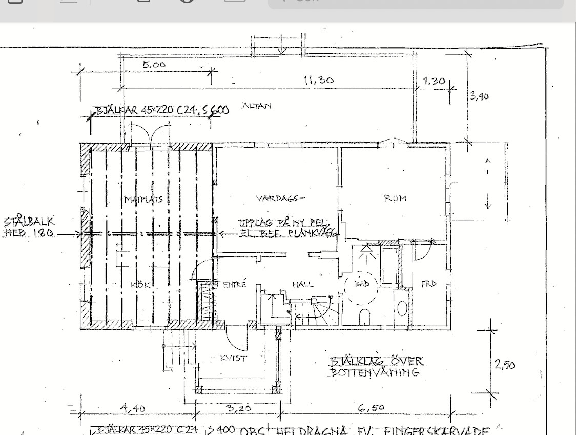

I samband med en tidigare tillbyggnad inkluderades även (i text) att befintlig altan skulle förlängas längs med tillbyggnaden. Altanen är inritad på situationsplanen och med i arkitektritningen enligt nedan. Här är arkitektritningen där altanen är med.
Arkitektritning med markerad altan, mått och planlösning som visar byggnadens entré, kök, vardagsrum och övriga rum.
Det börjar bli dags att renovera altanen (både trall och en del stolpar) och jag funderar därför på om jag får göra den djupare? Det hade gjort den lite mer användbar. Som jag förstår det kan jag bygga upp till 360 cm (?) ut från fasad bygglovsfritt och den nuvarande är bara 310 cm.
I ritningen ovan anges ju 3,40. Påverkar det något för mig? Altanen har panel och är 140cm ovan mark. Helst skulle jag kanske vilja ha den ca. 4 meter djup men inte om det innebär att det blir krav på bygglov.
Så, vilka mått kan jag bygga utan att bryta reglerna? :)
