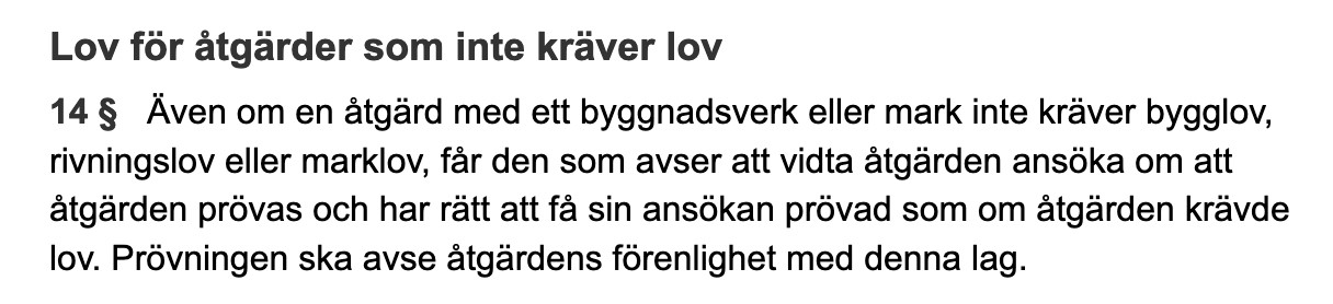

Det finns en öppning att ge lov för lite allt möjligt som inte kräver lov, Men denna byggnadsnämnd har inte använt sig av detta (9 kap PBL):
Men detta är alltså inte fallet här.
Istället har samma byggnadsnämnd redan beslutat att utkräva en rätt saftig byggsanktionsavgift för att det planstridiga vägbygget påbörjades utan marklov och startbesked. D v s byggnadsnämnden menade att det var just marklov som krävdes men ändrade sig på ett senare möte när de insåg att de inte kunde lämna den befintliga vägen på sin plats med hjälp av ett marklov eftersom att marklov är striktare än bygglov sedan 2014 års liberalisering av PBL. Jag tror helt enkelt att tjänstemännen inte tänkte igenom detta från början och lovade mer än PBL kunde leverera till politikerna. Politikerna upplevde det helt enkelt som orimligt att flytta vägen, nämnden skriver just detta i beslutet, att det är orimligt att flytta vägen. Och då ska inte nån futtig PBL stå i vägen för det sunda förnuftet.

Att nämnden är behörig att fatta beslut brukar man ju inte motivera, så jag skulle normalt sett inte tänka att man behöver hänvisa till den paragrafen i beslutet. Den behövs inte för att motivera beslutets innehåll eller grunden för nämndens ställningstaganden.Claes Sörmland skrev:
Spontant tänker jag man kan luta sig på den utan göra en explicit hänvisning. (Men i ett kontroversiellt beslut kunde det ändå skrivas ut i alla fall i någon bakomliggande utredning/skrivelse)
Att man bevilja lov som gör avsteg från planen behövs däremot skrivas ut eftersom det är en del av beslutsmotiveringen.
Det är inte säkert att du behöver ha mer lagstöd än att det är "myndigheten X" som fattar beslut enligt "lagen Y" (detta fall BN resp. PBL). Det kan räcka för att ge dem lov att fatta alla beslut som är möjliga att fatta i ärenden som berörs av den lagstiftningen.Claes Sörmland skrev:
Tror det kan bero på hur lagarna formuleras om beslutsrätten begränsas till "beslut av typen A, B, C enligt kriterierna a, b, c men inget annat kreativt" eller "allt lagen kan användas till, inklusive vad som kan tillkomma och utvecklas av tillämpningar oavsett om de förutsågs av lagstiftaren"
Jag tror inte det, de har varit väldigt explicita med alla andra hänvisningar till lagrummet i PBL. 9 kap. 14 § PBL är som sagt inte så relevant i det här fallet eftersom den gäller att lovpröva åtgärder som inte kräver lov.R Räknenisse skrev:Att nämnden är behörig att fatta beslut brukar man ju inte motivera, så jag skulle normalt sett inte tänka att man behöver hänvisa till den paragrafen i beslutet. Den behövs inte för att motivera beslutets innehåll eller grunden för nämndens ställningstaganden.
