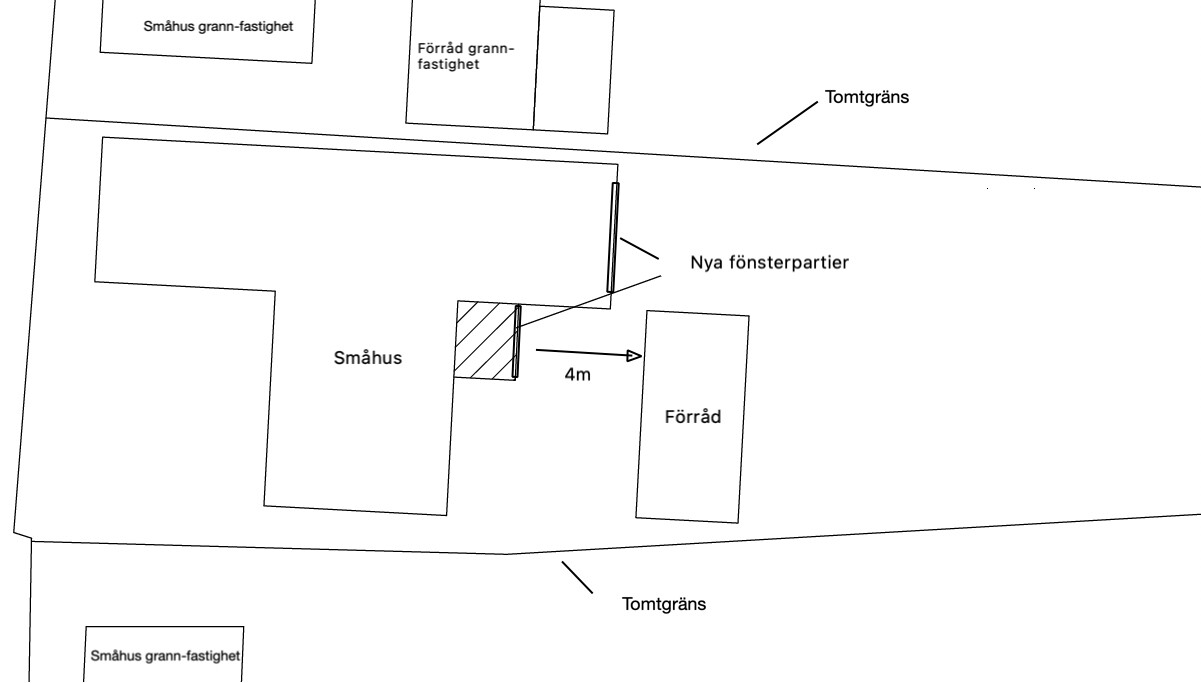

Jag ska installera några nya fönsterpartier på mitt hus. Efter kontakt med kommunen så menar de på att jag behöver ha brandklassade fönster då vårt förråd(komplementbyggnad) ligger ca 4m ifrån huvudbostaden. Både vårt hus och förråd är murat i tegel, ska vara EI30 klassat.
Förstår jag det rätt då på Boverket att jag inte behöver ha brandklassade fönster då förrådet anses tillhöra samma brandcell som huset? Dvs, jag behöver endast brandklassa dem om de ligger för nära grannens hus?
Mycket tacksam för råd angående detta.

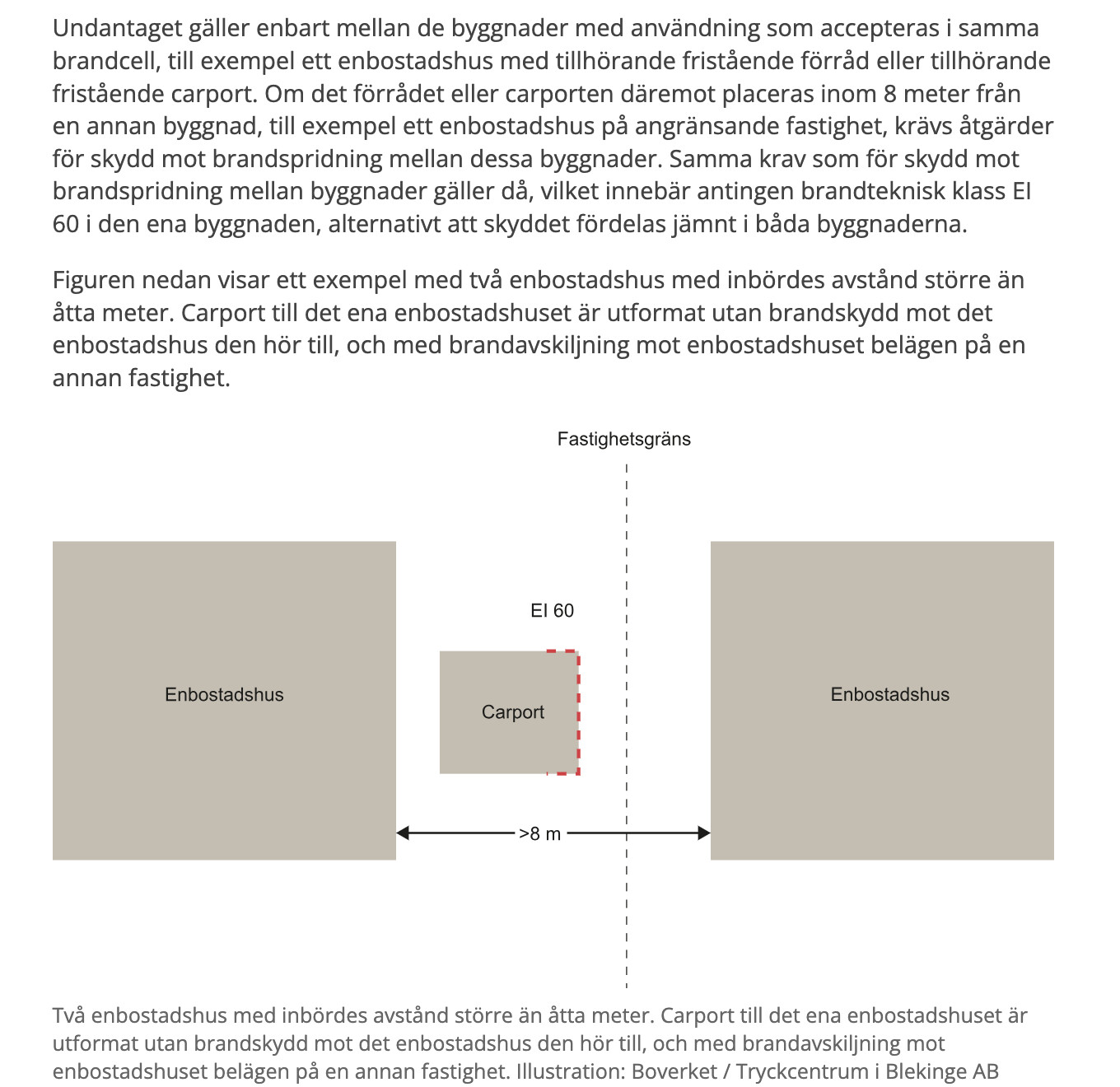

  • Diagram som visar två enbostadshus med mer än 8 meters avstånd, en carport med EI 60 brandavskiljning, fastighetsgräns markerad.
  • Skiss över tomt med småhus och förråd, ny fönsterplacering markerad, avstånd mellan småhus och förråd är 4 meter.
Nej du kan inte kolla på den illustrationen. Den är förmodligen tagen ur sitt sammanhang också så som du har skärmklippt den.

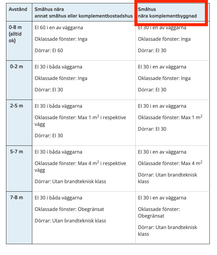

  • Tabell med brandklassificering för fönster och dörrar beroende på avstånd till byggnader, visar EI30- och EI60-krav.

Är det säkert att det inte behövs brandklassade fönster om båda byggnaderna är EI30? Kommunen vet om detta men hävdade ändå att de skulle vara brandklassade. Vad är rätt egentligen? Känns vansinnigt dyrt att installera nya fönster om de måste vara brandklassade. De övriga (visserligen äldre) fönsterna som sitter på byggnaden är ju inte det?
Är förrådet större än 15 m2? Är det mindre än så behövs ingen brandklassning på varken vägg eller fönster.

Ja det är strax över 20kvm om jag minns rätt
Ok, ett alternativ kan vara att vänta med att ansöka om bygglov till juli och då ansöka om bygglov enligt de nya byggreglerna som går att börja använda då. I de nya reglerna ställs inga krav på fönstren i ditt fall då förrådet och bostadshuset hade tillåtits inom samma brandcell om de varit sammanbyggda.
Annars kan du anlita en brandkonsult för att undersöka om det går att analysera bort kravet på fönstren men det kommer att kosta en del.

Vet inte om du missförstod tabellen, det står att man inte får ha oklassade fönster 0-2 meter. Sedan står det hur många kvadrat som får vara oklassad.
Ja så långt är jag med, men jag förstår inte riktigt när man kan bortse från avståndskravet. Du skrev själv att problemet va löst om båda byggnaderna va EI30…
Låt säga att väggen på förrådet är EI60, måste fönsterna på huset vara klassade om jag ska ha mer än den angivna fönsterarean?
