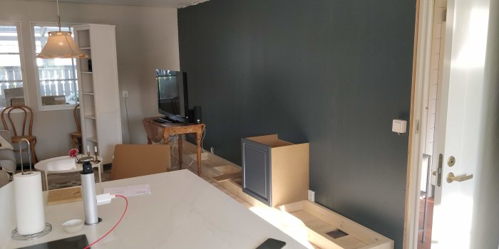

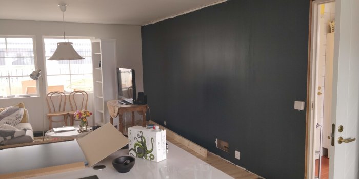

Väggen i fråga. Dessutom reklam för en av de bättre vita vinerna inom överkomlighetsvidd. Hålet i väggen är för ventilationen, som kommer få gå ned i sockeln och ut på framsidan. Planen nu är att sätta klöverplåt och listkarm runt öppningen (romantiker i 80-talshus).
Så långt har jag byggt sockeln i 45x120 reglar. Våndades över hur jag skulle få dem i våg; allra helst vill jag ju montera, kila upp, rita vågsträck, montera ned, såga, montera ihop. var dock väldigt tveksam till om sticksågen skulle greja sågdjup på 45 mm. Till min glada överraskning behövdes bara en liten bit på ett ställe, så jag låter den ligga där.

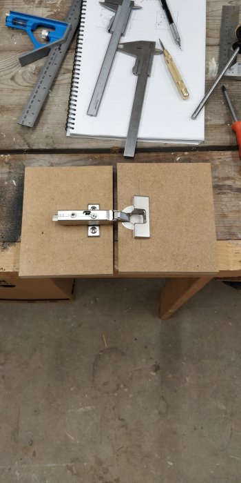

Nej, för att provmontera gångjärn så att måttenstämmer måste man inte ha två skjutmått, tre vinkelhakar och ett strykmått, men det underlättar. Övar på mitt försvarstal.

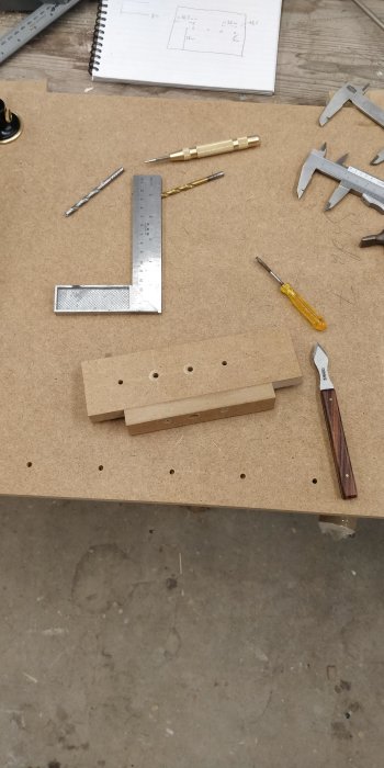

Gjorde en enkel mall för att märka ut hålen för både gångjärnsfästen och hyllfästen. Ville inte använda den som borrmall, eftersom jag var rädd att hålen skulle bli alldeles för stora efter en stunds användning. Uppgraderade dock denna till en i limfog ganska snart.
Provmonterar första skåpet utan lim, ser ut att kunna funka bra! Det är inte helt rätvinkligt, men kommer kunna tvingas när flera ställs bredvid varandra. Tillkommer också en bit på ovansidan som den i bakkant.
I sitt sammanhang. Skåpsluckorna är färdigproducerade ur samma Epoq-kök som finns i samma rum.
224 borrhål senare. Som tur är ingår en liten bänkpelarborr i maskinparken, annars vete tusan om jag orkat.
