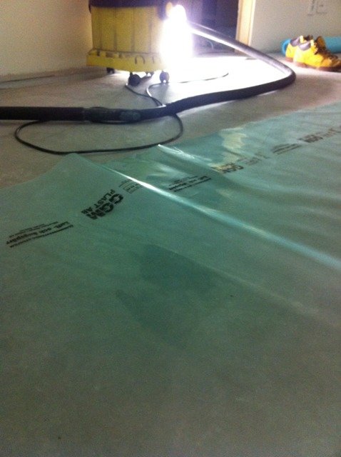

Har börjat lägga ut byggfolie på betongen inför helgens golvläggning. Tycker dock att folien "veckar" sig på onödigt många ställen. Svårt att få det helt slätt. Hur man än drar i hörnen och försöker få styr på det blir det samma resultat nånstans på ytan.
Kanske bara är jag som är för noga?
En lösning är väl att skära ett snitt i "åsen" på vecket och sen släta ut och tejpa skarven? ImageUploadedByByggahus.se1361467880.948248.jpg
Det är inga problem, plasten bygger inte mycket om det blir ett veck. Vid större rum brukar jag rulla ut plasten, skära av och släta ut den med en mjuk sopborste.

Du ska väl även lägga foam?
Då kommer tjockleken av lite veck i plasten helt försvinna i foamens tjocklek och förmåga att svälja ojämnheter.
Gör ditt bästa att släta ut den och ge järnet sen. :)
Låter bra :) det blir lumpapp istället för foam men det fyller ju ungefär samma funktion så då kör jag vidare!
