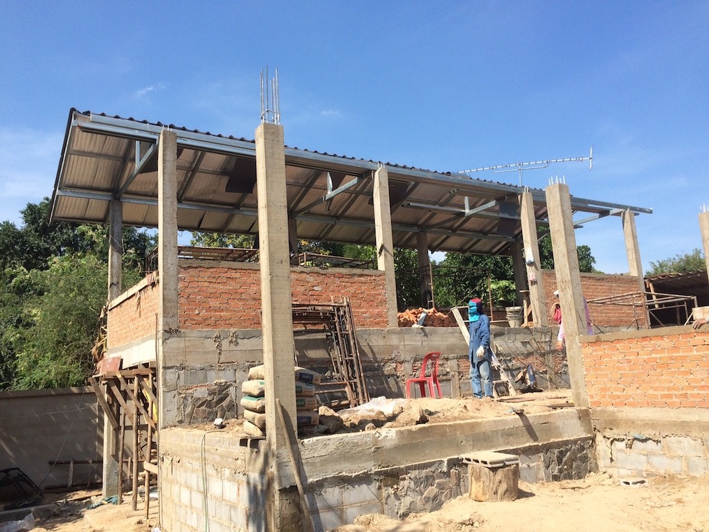

Vi kom hem från Bkk sent igår kväll, stannade till vid huset och så att dom börjat med taket (ja, delar av det). Verkar förmodligen lite lustigt med detta tillvägagångssätt när andra delen av huset inte hunnit ikapp:)
Min spontan tanke var -NEJ, jag ville juh ha den där folien under takpannorna. Ja dom jobbar roligt de där byggarna:confused:
Skit i det, det går väl att lägga det över (under) bjälkarna...
Apropå takbjälkar. Såg dom innan vi åkte. Tänkte att -Fan, se till att måla dom innan OCH efter så inte skiten börjar rosta.
Visade sig att det inte var vanliga järnbalkar. Aluminium eller rostfritt ser det ut som. Braaa:)
För att återgå till folien så åkte jag dit idag o kollade läget. Döm av min förvåning att folien är på plats OCH ingår i priset för bygget!!!!
Säger bara WOW!!!

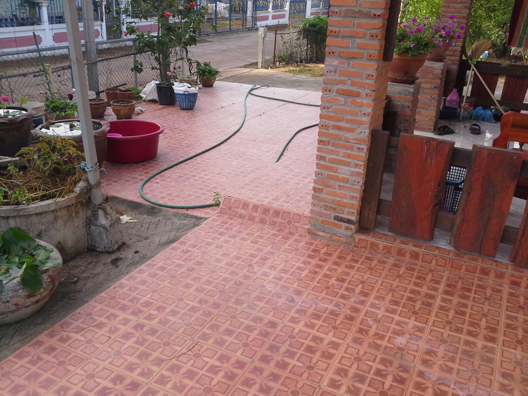

Vi har en hel del klinkers ute, man använder "matta" klinkers, inga problem med halka.

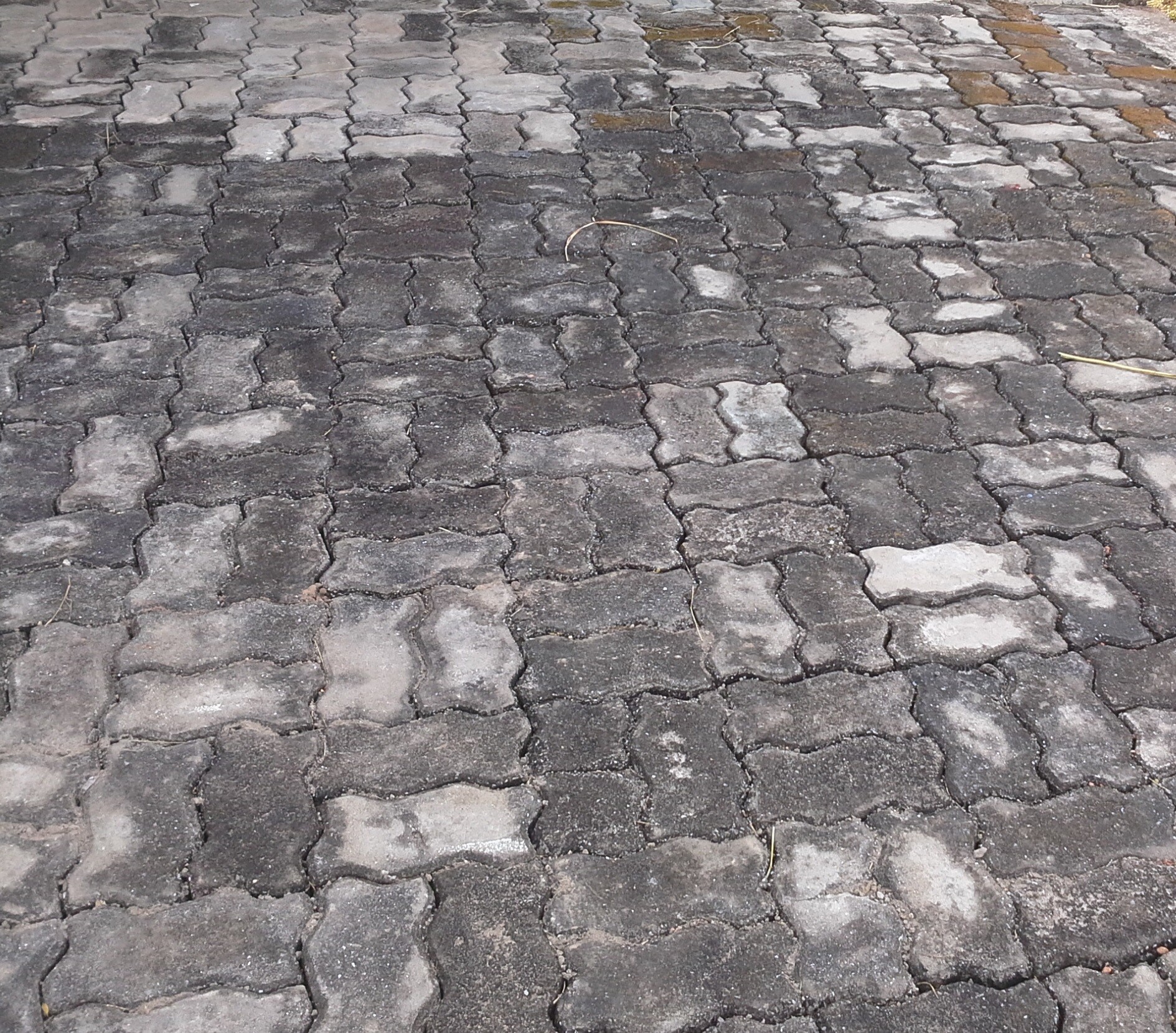

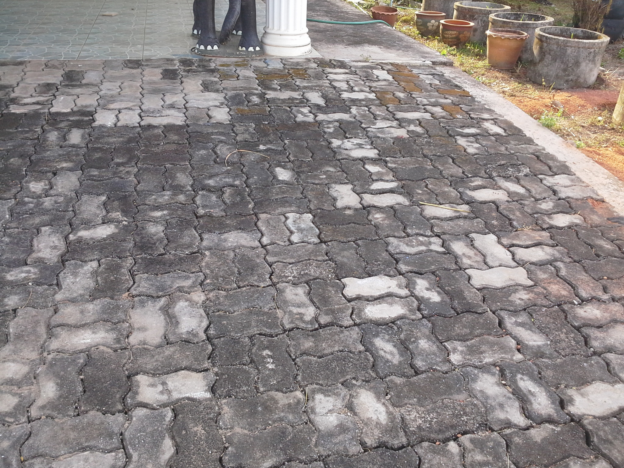

Man skall också tänka på att i klimatet vi har här så blir "grovmönstrade" plattor fort fula.
Detta är grannens plattor efter bara något år, det är ändå släta cementplattor. 20151220_083904.jpg
