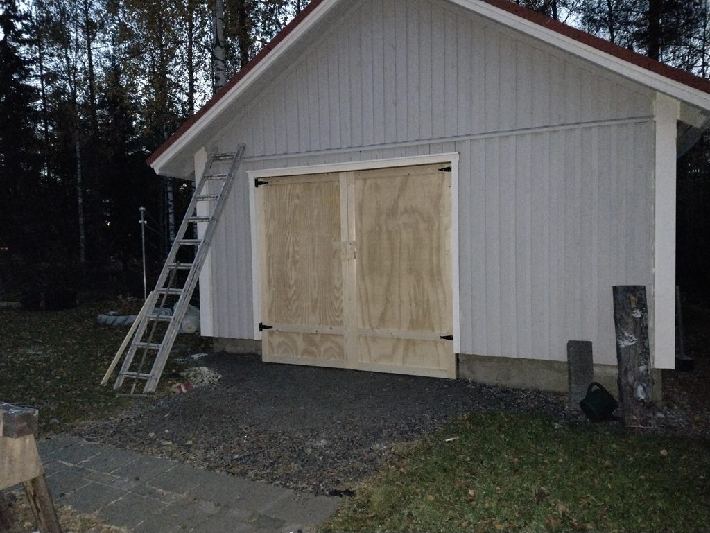

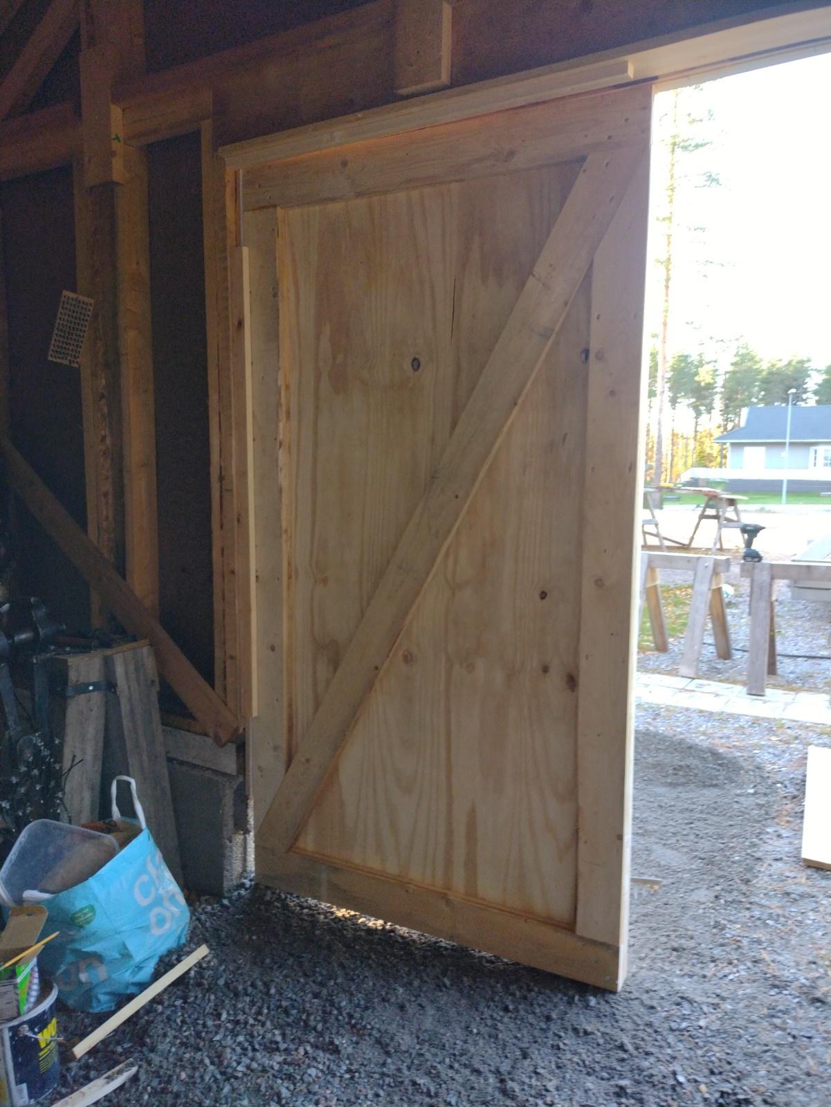

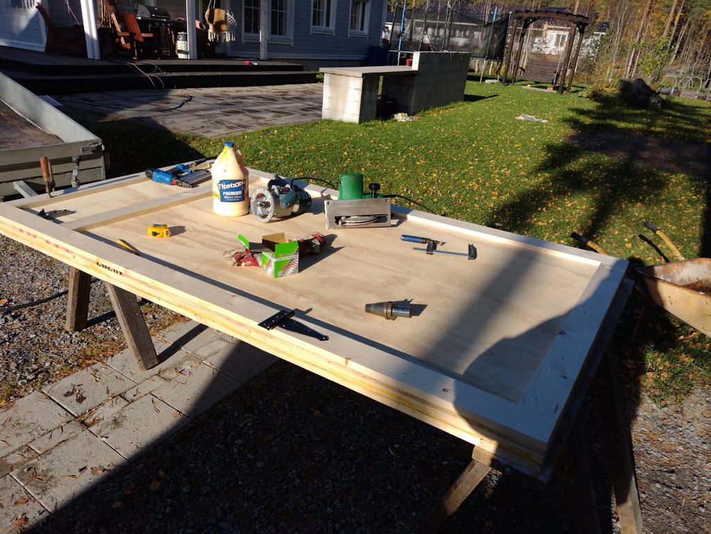

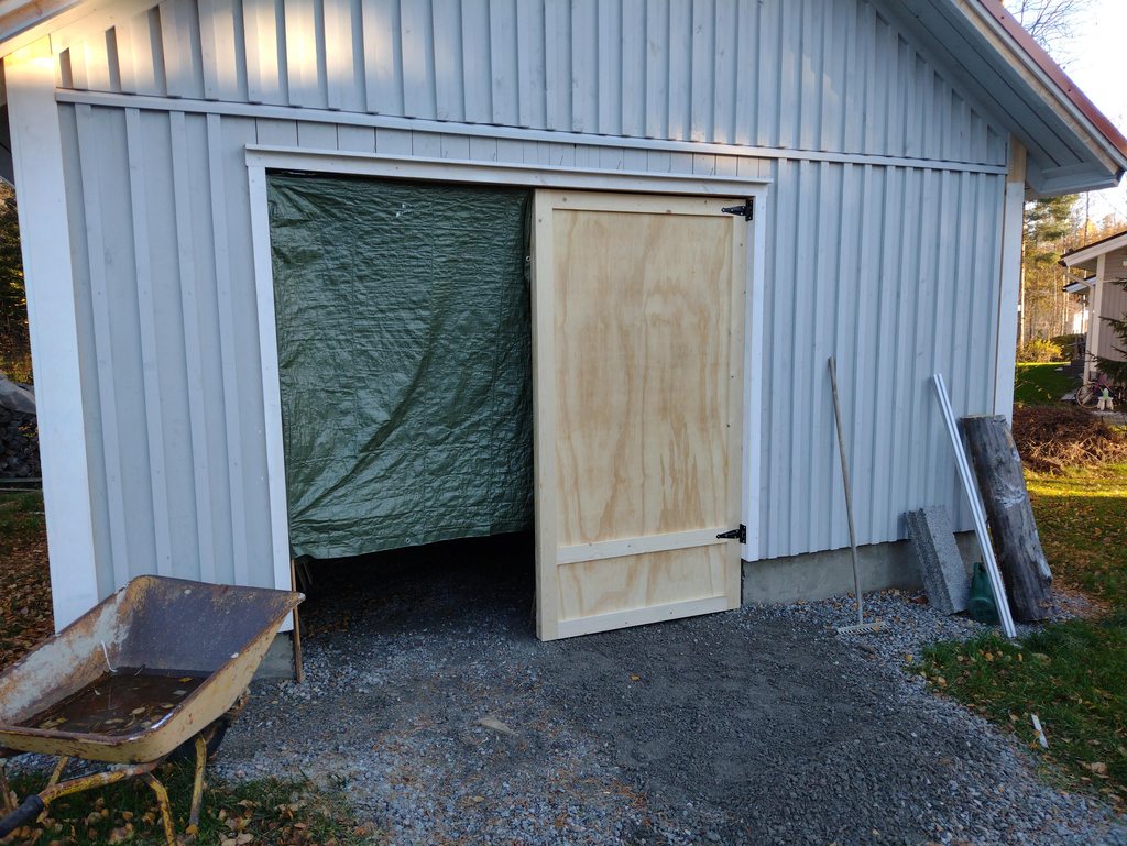

Gångjärn hade jag faktiskt köpt för ett tag sedan så jag körde på dom, fast dom kanske är lite klena. Tänker kanske jag lägger en tredje i mitten. Satte upp ena dörren idag.
Skruvade några träbitar i dörr-ramen och lade dörren mot, gångjärnen färdigt monterade på dörren först. Sen justerade jag tills dörren satt bra emot träbitarna och skruvade fast.
Dörren svingar in och ut helt bra nu.
Jag har inte lagt dit all "dekoration" ännu. Men ville sätta upp dörren innan den blev onödigt tung. Ska bli nån sorts kryss och dylikt ännu, sen målas den förmodligen vit.
Kommer gjuta en tröskel i betong sen, meningen är att dörrarna ska låsas mot topp och botten då.

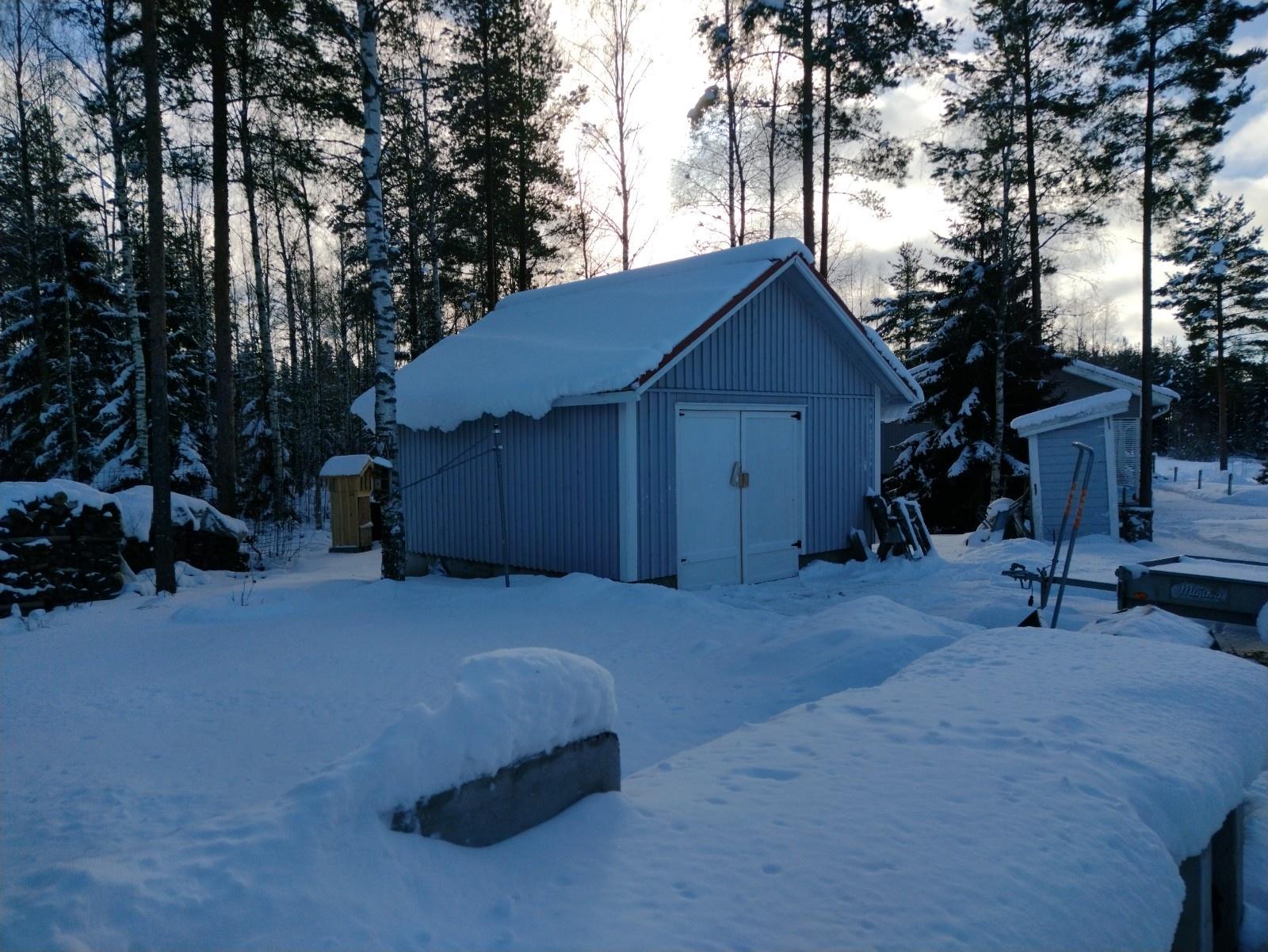

Här är sista bilden på förrådet från Mars nån gång:

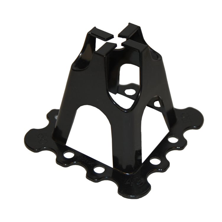

Hur armeringsjärnet / mattan hålls upp är med hjälp av distanser i plast .

Svårt att gå på armeringen då man använder distanser menar jag, har använt dom förut och tycker dom är ganska känsliga och klena. Jag skulle inte gå på på dom. Så jag förstår jänkarna gör på det viset.

Du ska inte gå på klossen, du går bredvid och nätet flexar ner typ till marken. Du kan dra upp det lite när du går sen om det känns bättre, men ska inte behövas.
