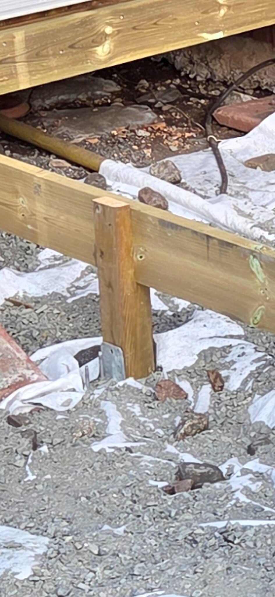

Christoffer Hilmersson Christoffer Hilmersson skrev:
Jag har börjat med mitt altanbygge och har funderingar gällande stöttorna.
Allt är byggt i 145x45 med plattor. Stumt som tusan och stöttorna är skruvade i golvreglarna. Jag har använt Essve ET-T 6x90, fyra stycken i varje stötta. Nu till min fråga - håller detta eller ska jag lägga en kloss under varje golvregel mot plattorna?
//C

Du borde ha något som golvbjälkarna vilar på. Så här gjorde jag t.ex.
teuvo tainio och 2 till
Norrlandet
Dimension på reglerna?
A
Stolpen 95x95. På stolpen vilar en bärlina 45x195. Ovanpå bärlinan har jag 45x170 c/c 600. Trall 34x145
På den där trallen kan du köra bil 😃😎👍
