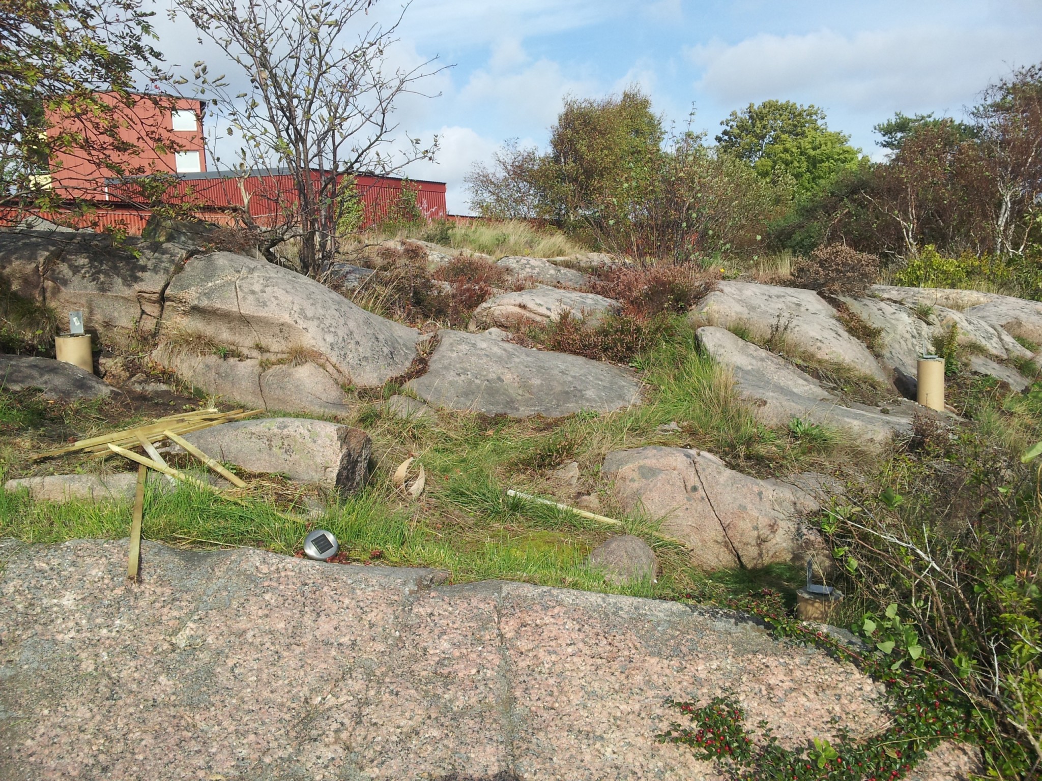

Nivån på kojan (altandäcket på ca 3,5 x 2,5 m) är tänkt att logga strax över bergklacken uppe vid rönnen (t.v. i bild) och sedan sträcka sig ner mot plintarna till höger. Här är nivåskillnaden någonstans mellan 1,5 till 2m.
På bilden ser ni en plint uppe till vänster och en nere vid buskaget till höger (svår att se, dessa ligger i närmsta linje). Den plint som tydligt syns till höger på berget är alltså den "bakre" bärlinan vilken har en övre plint som är belägen bakom bergsklacken, nedanför rönnen uppe till vänster
Till höger i bild, där däcket blir som högst är det tänkt att bli en klättervägg och ev. en liten gunga. Bergsskrevan är tänkt att fyllas upp med överskottsjord från ett tidigare projekt så att vi senare kan plantera lite gräs där
Just nu är jag dock fortfarande lite fundersam på hur bra min infästning av plintarna måste vara för att klara av belastningen av lekande barn där uppe?
Kanske vore det smartare att borra ner i berget och "limma" fast stolpskor? Igår arbetade jag kanske väl snabbt! Gjöt egentligen plintarna rakt på berget med minimal infästning, använde mig av lite sprickor mm att köra ner lite rostfritt i! Med tanke på höjden och den planerade leken där uppe kanske jag kan tänkas behöva ha en bättre sidoförankring i pelarna eller hur tror ni???

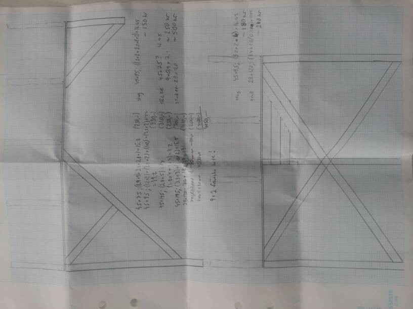

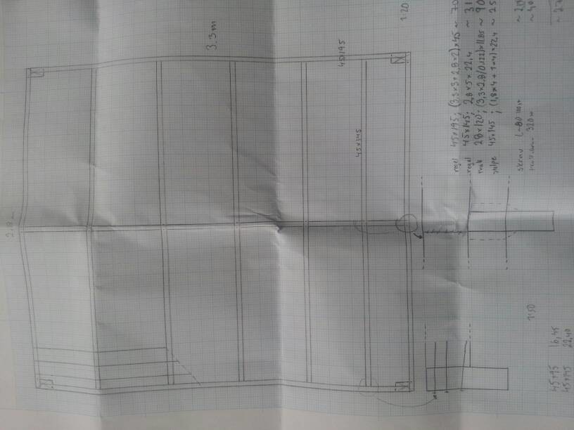

Skiss på regelverket, tänkte mig en ram och en bärlina i 45x170 alt 195? Samt 45x120 på tvären med cc 60. Stolparna blir nog 2st 45x120 som skruvas ihop och "ramen" får ligga på den ena av dem.
Detta är min tanke kring stabilisering av plattformen, tror att jag tänker mig 45x95 som snedstag/strävor.
Trallen kommer vara vanlig 28x120 och kommer ligga enligt konstens alla regler på golvet och användas något glesat i räcken och klättervägg.
Uppe på denna plattform är tanken att sedan bygga en lekstuga med pulpettak, ansluta med rutschkana, klättervägg, lianer "you name it"
Svårt att förmedla tankar med enkla skisser, kommer bli mer bilder så att ni får se processen! Man är ju ingenjör och inte arkitekt så allt som hamnar på papper har en tendens att bli fyrkantigt ;-)

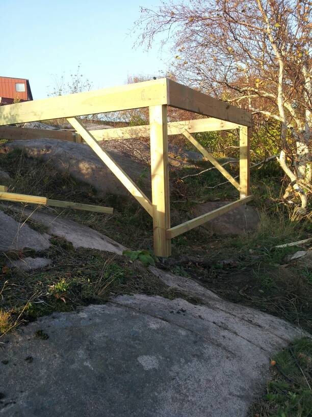

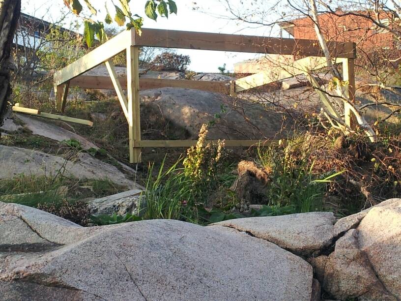

Imorgon reglar vi upp resten av stommen och strävar upp den, den blev faktiskt förvånansvärt stabil redan...
Därefter blir det 28x120 trall och 22x95 skulle jag tro i räckena. Räckena kommer ha ca 2,5-3cm mellanrum mellan brädorna.
I framkant, den höga delen kommer till drygt hälften (vänster) bli klädd och där kommer klätterväggen vara, till höger blir det rutschkana och "runt hörnet till vänster" kommer det bli en lutande klätterstege
Själva kojan är inte riktigt klar, men kommer stå uppe till höger...
Mer bilder kommer!
